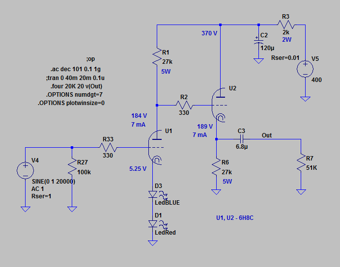

    ...выбрать анодный резистор 27 ком/3...4 Вт, а на аноде выставить 185 В путем выбора резистора в катоде (где-то порядка 800 ом), который зашунтировать. Лучше ничего в данном случаи не придумаешь...
    Вы немножко ошибаетесь:
Название:	6H8C best UN.png
    В чем конкретно? Вопрос был по номиналу анодного резистора при питании 400 В (пост 1788). И?

    В чем конкретно?
    Я про катодный резистор. Этот резистор и шунтирующий кондер, на мой взгляд, не очень хороший вариант смещения. Используя разные типы светодиодов можно изменять напряжение смещения в довольно широких пределах...

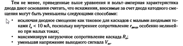

    Извините вмешаюсь. Цитата из книги Моргана ДжонсаНажмите на изображение для увеличения.

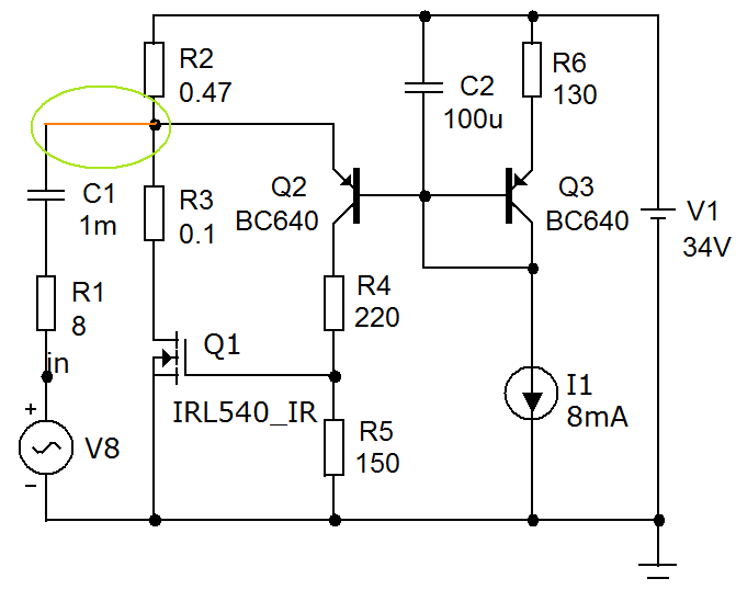

    вот вариант генератора стабильного тока (ГСТ)
    если Вы сейчас подключите к резистору R2 сигнал от внешнего генератора, то убедитесь, что ток через него практически не меняется за счет изменения тока Q1, который и стабилизирует ток через R2. То же самое происходит и в модифицированном псевдодвухтактном повторителе Тейлора, если увеличить величину сигнала управляющего нижним транзистором. Источником возбуждения в данном случае служит сам повторитель. Проблема лишь в том, что появляется неустойчивость в работе требующая наладки с помощью оптимальной коррекции, глубины стабилизации тока, требует повышенные требования к разводке платы, монтажу.
    А к Шиклаи это решение не имеет никакого отношения, я уже отвечал Вам ранее
    с уважением, Александр

    Q1 Q2 образуют Шиклаи-пару. Т.е. у эквивалентного транзистора базой является база Q2, эмиттером - эмиттер Q2, коллектором - исток Q1. В цепи эмиттера стоит резик R2, создающий последовательную ООС по току. Поэтому весь каскад проявляет свойства источника тока, а по отношению к R2 - источника напряжения
    R4 там совершенно бесполезен, т.к. губит полосу из-за Миллера Q2. R3 бесполезен по той же причине но для Q1.

    По сути, все предложенные способы преследую цель уменьшить девиацию тока через диод.
    Добавлю еще способ: поддать току через диод в обход триода - резистором в десяток-другой кОм с шины питания
    но это работает и в исходной схеме Уайта без дополнительного транзистора! без всякого Шиклаи...
    Резистор R4 типовой затворный резистор для повышения устойчивости в работе
    Резистор R3 вводился чисто как датчик тока для анализа, не более того
    Последний раз редактировалось Petr-1951; 08.09.2015 в 10:42.

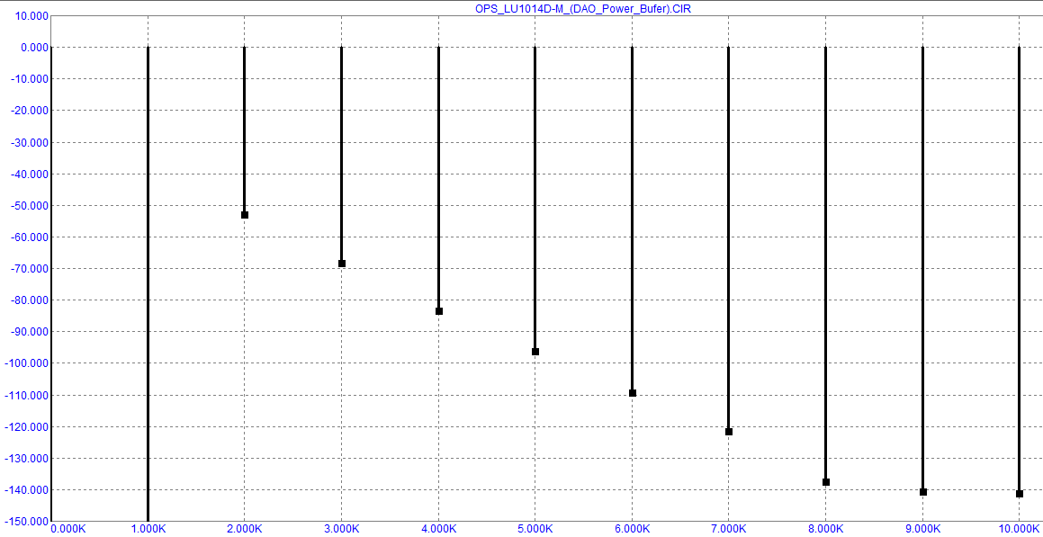

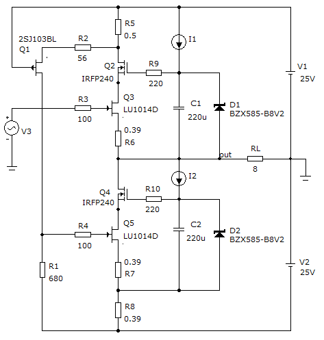

    вот пример каскодного варианта ВК на мощных JFET
Название:	OPS_JFET_sliding power.png
    встретил на просторах интернета, то ли от Нельсона Пасса, не помню откуда
    анализ дал следующий результат при выходном напряжении 15 В (пик) на нагрузке 8 Ом
    почитайте статью в последнем журнале Радио (№8), там также рассмотрен вариант со следящим питанием...
    В том-то и дело, что повторитель Уайта и есть Шиклаи, только на транзисторах одной проводимости.
