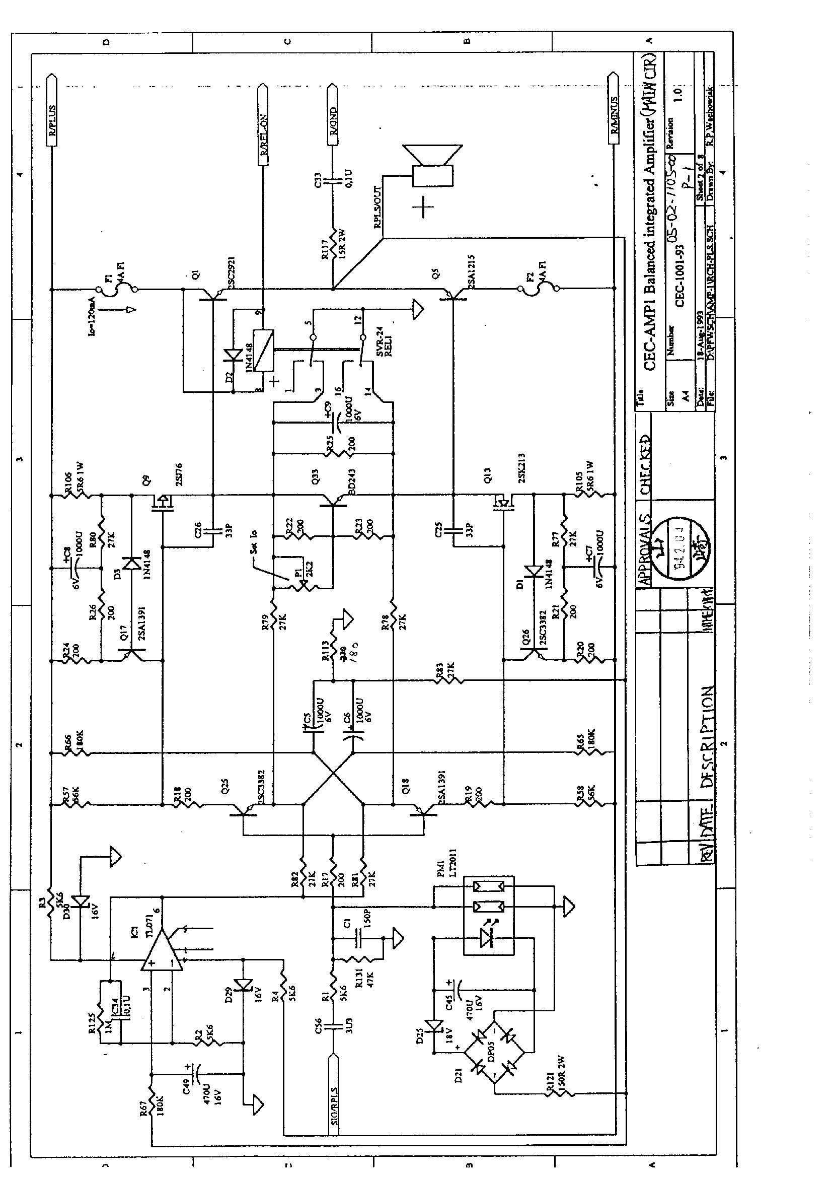

Название:	LEF CEC AMP3 power amp Section.jpg
    Добрый день ,подскажите люди добрые,имеется проблема с усилителем cec amp53,похожем на тот что на картинке.
    На одном канале звук тихий и хриплый,сервис закопался ,говорит все параметры по постоянному току в норме.
    Куда рыть?
    Может надо в тему ремонта ,но уж больно усилитель похож на то что обсуждается в теме,да и решения cec на мой взгляд интересные .

    Gerasim2,
    maxlenin,
    благодарю!
    alex71, ну, уж и вовсе нет общего ничего.
    ---------- Сообщение добавлено 19:17 ---------- Предыдущее сообщение было 15:53 ----------
    может быть питание похожее и всё))
    ВейвКорп - это тоже я.

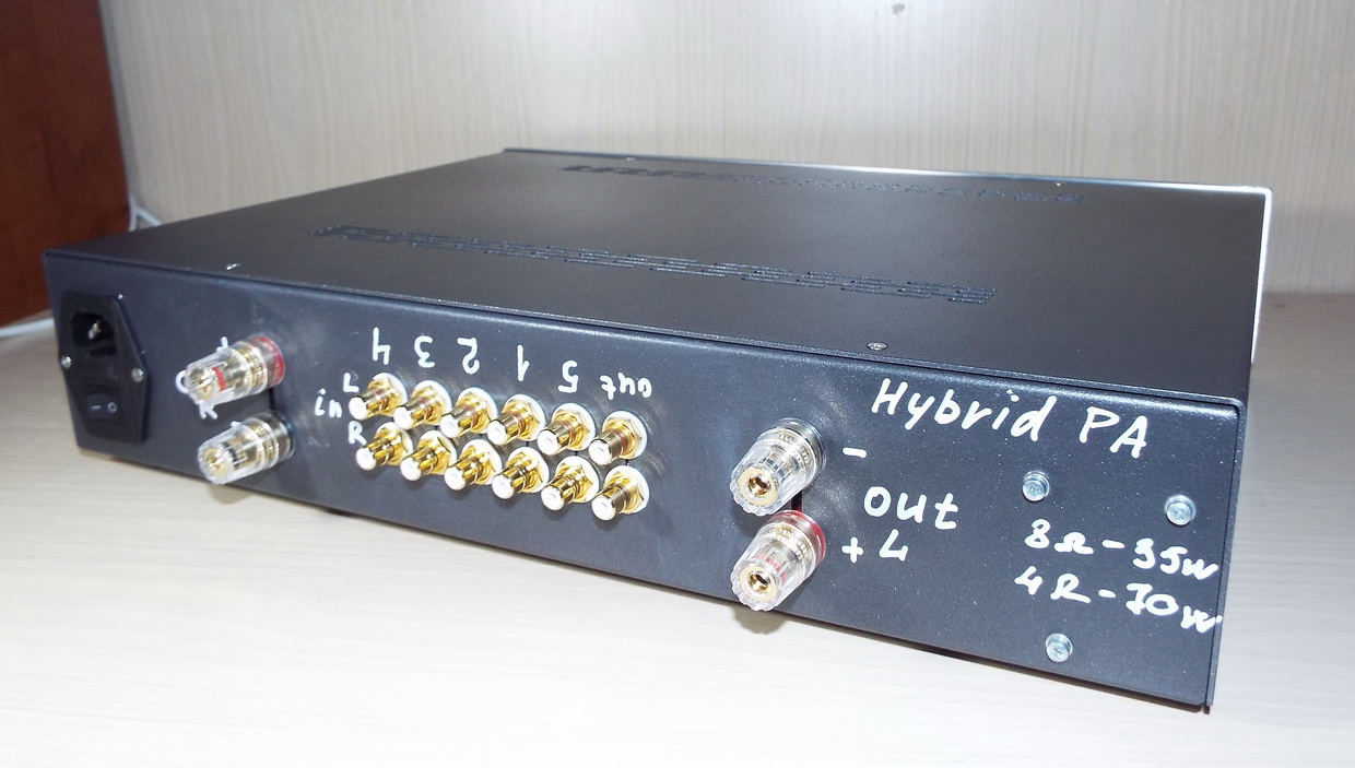

Название:	DSCF6032_новый размер.JPG
ID:	283329 Красоту делать некогда было На задней панельке. Наклейки с логотипом и характеристиками. Всему своё время. Пока так.

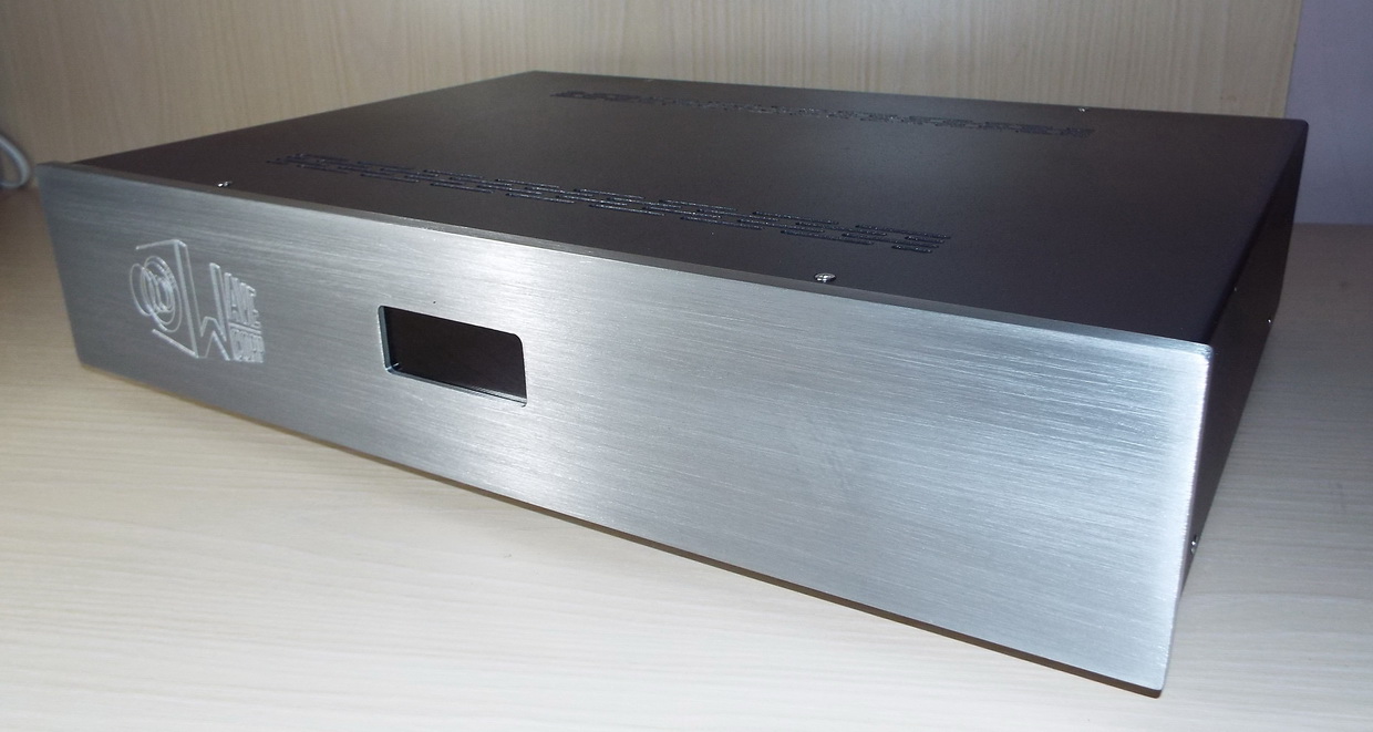

Название:	DSCF6033_новый размер.JPG
ID:	283330Передняя панель из алюминия 8 мм. Окошко под индикацию регулятора громкости WMaudio. Тонировано автомобильной плёнкой.

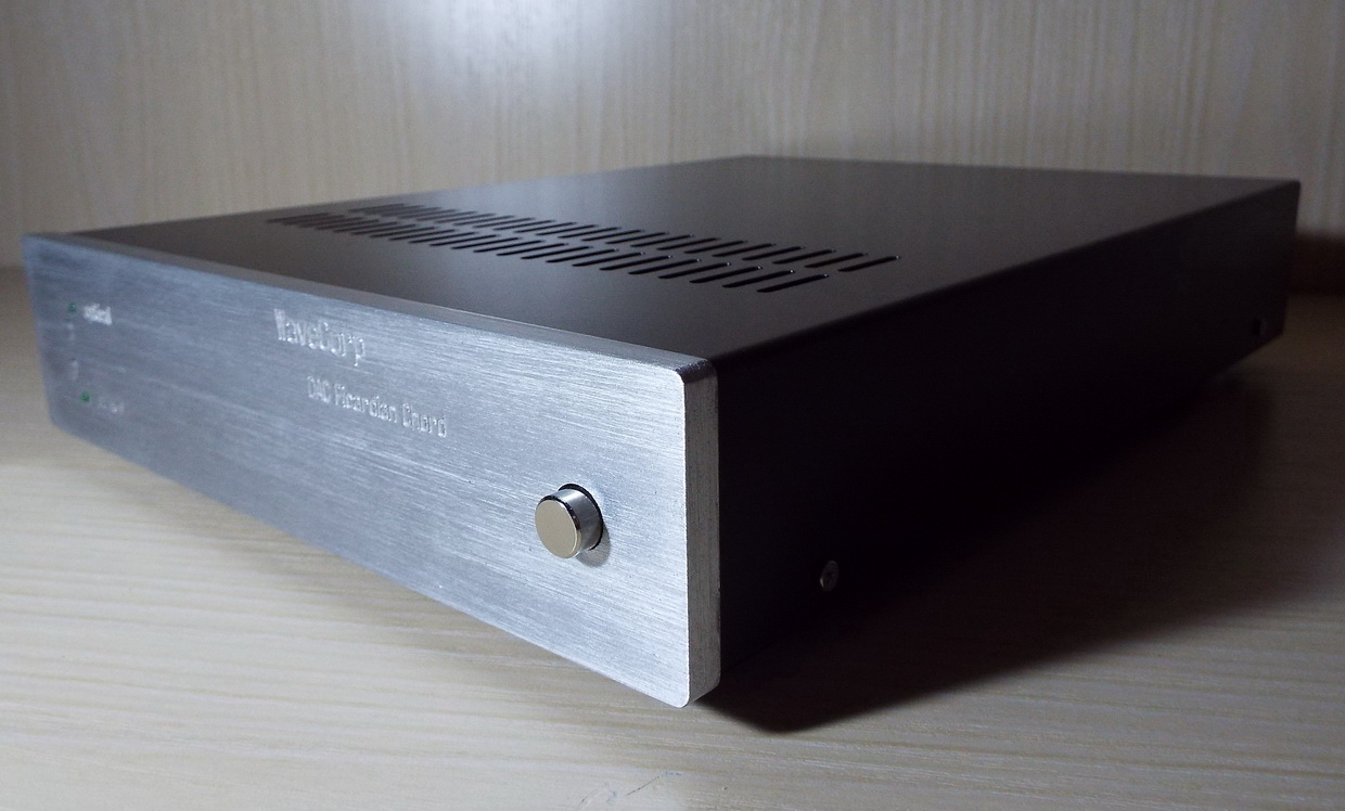

    ЦАП
Название:	DSCF6025_новый размер.JPG
ID:	283331 ЦАП Назара, немного изменена печатка.

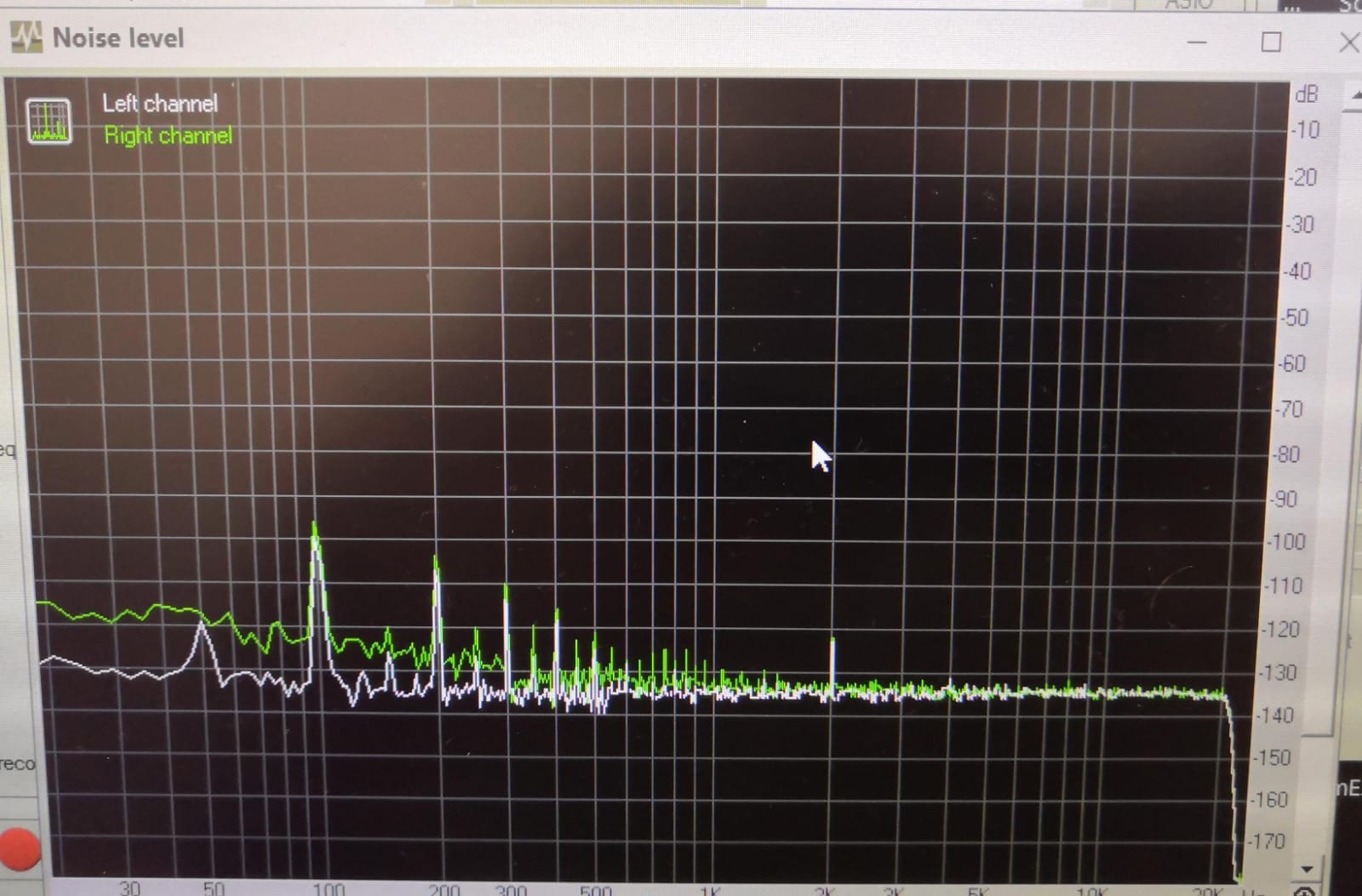

    Транзисторы на входе поменяны на 2sk117, с ними самый низкий уровень шума получился.
    ---------- Сообщение добавлено 21:40 ---------- Предыдущее сообщение было 21:36 ----------
    Годятся, так же 2sk184, 2sk209, 2sk107, 2sk2145 - сборка.

    На данном "фотоскриншоте" уровень собственных шумов усилителя на BF245(зелёная кривая) и 2SK117(белая). Сетевые помехи не изменились. Измерения с ноута делались с внешней звуковухой(E-MU 0202 Creative).
