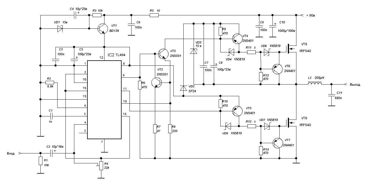

    witali, намекните пожалуйста, как включить левелшифтер для верхнего полевика думаю, 5401 эмиттером на 12 ногу ТЛки, базу на 9, коллектор через резюк на обший полевиков и с него на базу VT2. При этом R6 остаётся на 9й ноге.
    файл сплановский кинь сюда

    По умолчанию Re: class-D на TL494 - проблема дрейфа нуля
    Думаю так, больше вариантов у меня нет.
    теплее но еще 1 транзик добавь

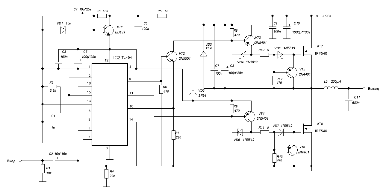

    Ну так совсем как в UcD получается Только, по ходу, R6 лишний.

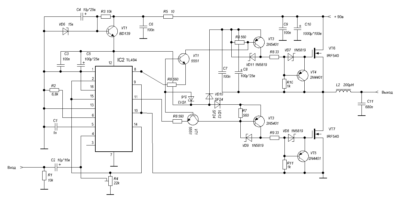

    чтото вроде этого
    Цитата Сообщение от witali Посмотреть сообщение
    чтото вроде этого
    Странно, на выходах микрухи будут-же одинаковые импульсы, полевики будут открываться одновременно.
    le
    думаешь?
    думаешь?
    Угу, тут получицо так, что при музыкальном сигнале на обоих плечах однавременно будет уменьшаться или увеличиваться время открытия.

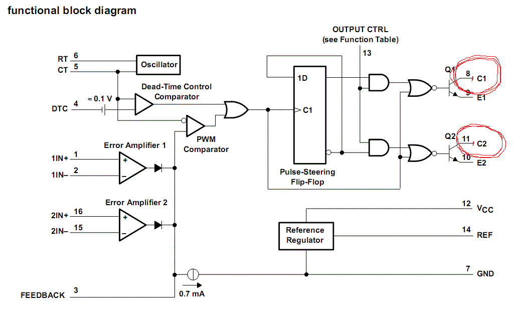

    8,11 выходы коллекторов, они по очереди работают же
    witali, Они поочереди работаю, когда 13нога замкнута на 14ую. А если ее даже и замкнуть на 14ую, то это будет не усилитель
    понял, точно,
    SAB 2, но ты мысль понял?

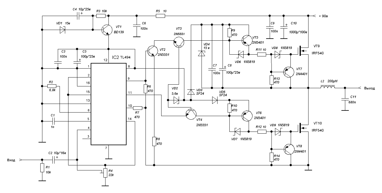

    witali, ну примерно, только на 9 ногу инвертор врубить, и должно быть ОК.
    Типа этого, только думаю UcD Филипс проще будет при той-же мощи.
