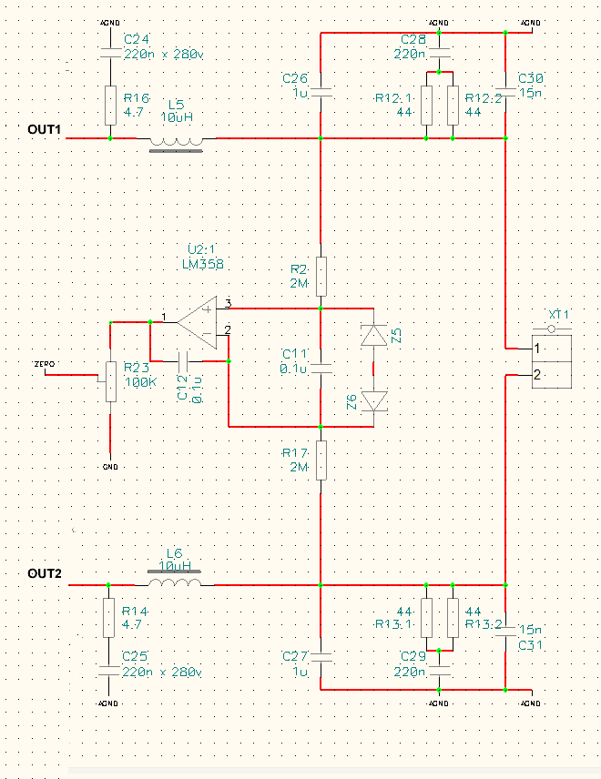

    Вообще, основываясь на схеме неизвестного автора (1-я миниатюра), набросал для моста (2-я миниатюра). Покритикуйте, что изменить, что добавить. Я вообще-то чайник еще, на самом деле

    2М в ОС это круто, дроссель фильтра при несущей в 100кГц нужен на порядок больше (10 мкГн не покатит абсолютно точно)

    Блин, ребята, давайте по существу! Дроссель фильтра можем обсудить в другой ветке, ок? Пока давай разберемся с топологией, а номиналы обсудим позже.
