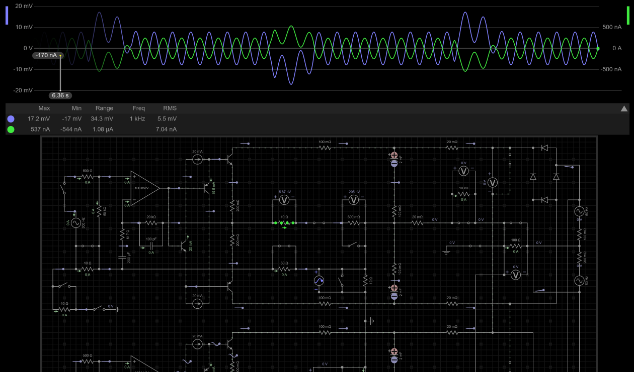

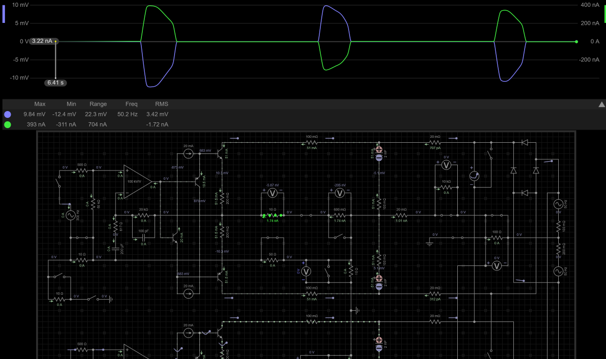

    Суть только в том, что когда оба канала запитаны от одного источника, то лучше сделать всё возможное, чтобы между силовыми землями каналов был как можно короче путь в самую короткую общую точку.
    Т.е. любые попытки в этом случае потенциально развязать каналы по земле, приводят к появлению выравнивабщих токов, которые потом усиливаются через входные цепи.
    А вот два моста таки (сейчас ещё раз поигрался) хорошо исключают взаимопроникновение сигналов меж каналами. Не могут только исключить всплески зарядного тока через плохо соединенную меж собой землю.
    Один мост:
    сигнал 1кГц, поданный на вход нижнего канала проникает в верхний по развязанной силовой земле.
    Синий - сигнал помехи, зеленый - эта помеха на выходе усилителя
    Два моста:
    сигнал 1кГц из нижнего уже не проникает, но остались только всплески от заряда банок нижнего канала в верхний (фон 50Гц).
    И ничего этого нет, когда земли обоих каналов хорошо соединены меж собой.

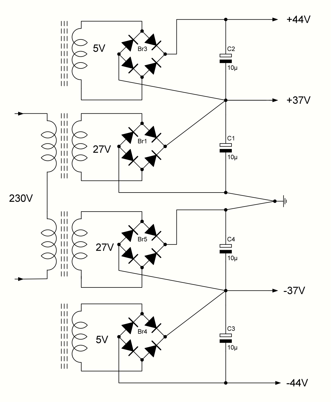

    Хорошо вам, когда нет выбора а мне что делать? Есть два тора оба по 400Вт, у одного две вых. обмотки по 30В 6,6А. У второго 4 обмотки по 27В но тонкие, по 1А, правда раньше с него питался ZD-50 и я не ощущал недостатка мощности. Ну и есть два LLC по +-40В. Я все не решусь что из них оставить. Да, на платах поставил по 15000х50, и еще после мостов хочу по 10000 поставить.
    Пробовал от +/- 40 в LLC всё запитать, шумит, свистит.
    Сделал раздельное +/-36 вольт и +/-46 в.на каждый канал, всё отлично!
    С торами 4 х 30 вольт и 4 х 40 вольт.
    Ну и я так сделаю, домотаю еще 4 обмотки по 5В.
