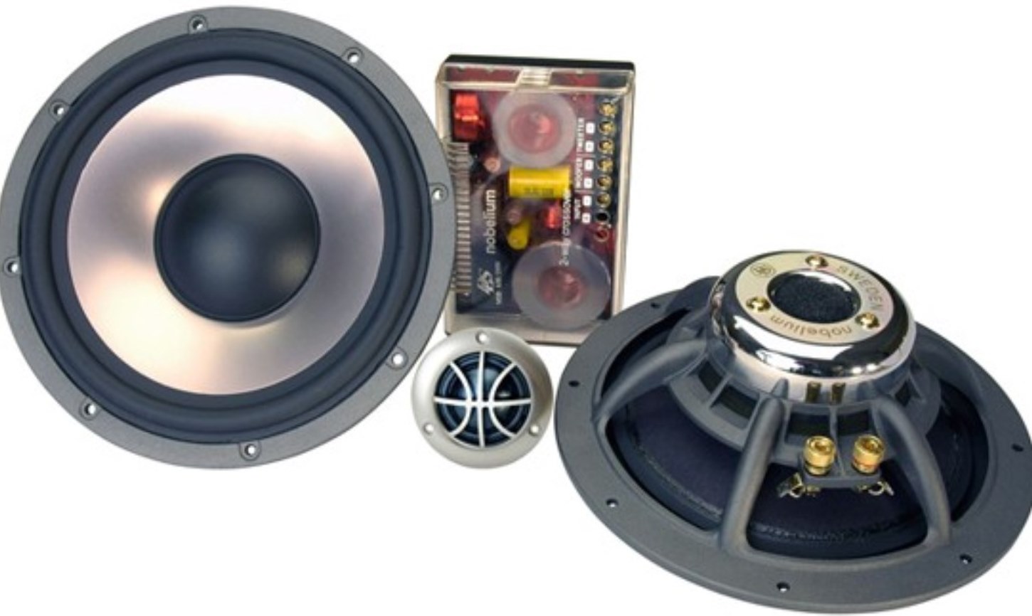

    Лучшие частотные свойства у лентоных катушек
    Качественная акустика была ранее у DLS. Серия DLS Nobelium 8.2. В кроссовере использовались ленточные катушки.Нажмите на изображение для увеличения.
Название:	DLS nobelium 8.2.jpg
