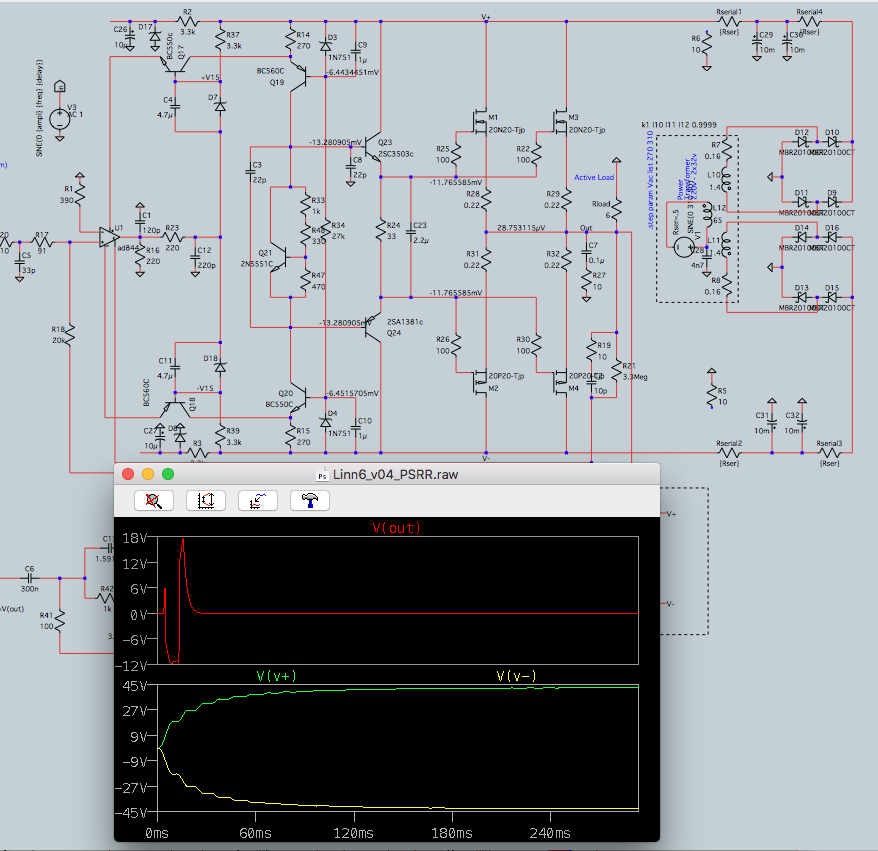

    Максим очень любит показывать такой график, я тоже сделал, только у меня модель 844-й на транзисторах, а не нечто идеализированное (LF357). Диоды отключены, 8 ом нагрузка:

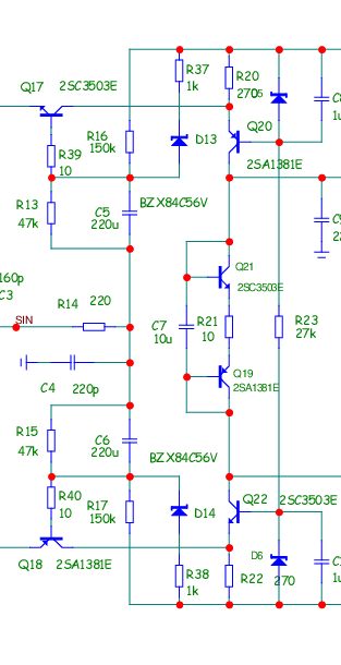

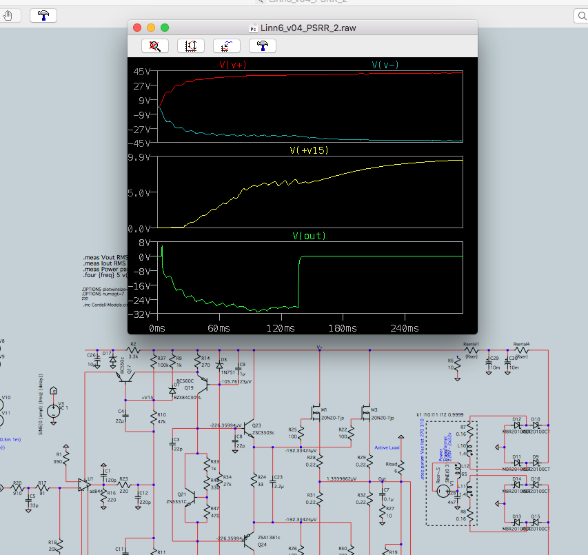

    Картинки это хорошо ) Надо еще со стартом усилителя разобраться. Попробовал c стабилитронами в базах Q17, Q18. Старт усилителя более плавный и быстрый. Характеристики, у меня в симе остаются примерно те же. Скорость нарастания не меняется, на 0,0001% хуже Кг на 20К при номинальной мощности.
    Возможно здесь использовать такое включение стабилитронов?
    Здесь полный старт с блоком питания. С резисторным делителем намного хуже.
    Надо - значит, держи:
    С двухуровневым питанием будет чутка лучше, чем здесь. Все же, чем здесь плох стабилитрон на 15В в базе? С ним старт лучше, при меньшом количестве деталей.
    При указанных мной номиналах элементов и величинах напряжений питания будет время старта в районе 50 миллисекунд.
    Использовать одно питание УН и ВК с латеральными транзисторами - это крайне безграмотное действо, вам уже указывали на этот момент. Объясняли почему так.
    Вы вправду полагаете, что я использую банки конденсаторов по 10 тыс мкф? Нет, Банок у меня суммарно существенно поболее и время старта усилителя растянуто секунд на 15. Ток заряда банок ограничен принудительно.
    Кто вам сказал, что термодатчик тока драйверных транзисторов нужно переделать? Этого делать не следует. Вы нарвётесь на перекомпенсацию и, возможно, даже на генерацию.
    Резисторы в истоках... сказано же - не нужны.
    Токовую защиту я не нарисовал, думайте за защиту ВК от короткого замыкания.
    Ток через биполярные повторители можно сбросить смело, радиаторы не нужны.
    Плата ваша говно полное, вообще не годится никуда. Извините.
    Не пользуйтесь разводкой типа "бабочка".

    По умолчанию Re: Простой усилитель на AD844
    Объяснили тем, что не на полную используется напряжения питания. Заложить в конструкцию трансформатор на 10В больше питания, проще чем делать как минимум еще один умножитель с фильтром, или вторую обмотку с выпрямителем и фильтром. Потому не очень понимаю, в чем тут безграмотность.

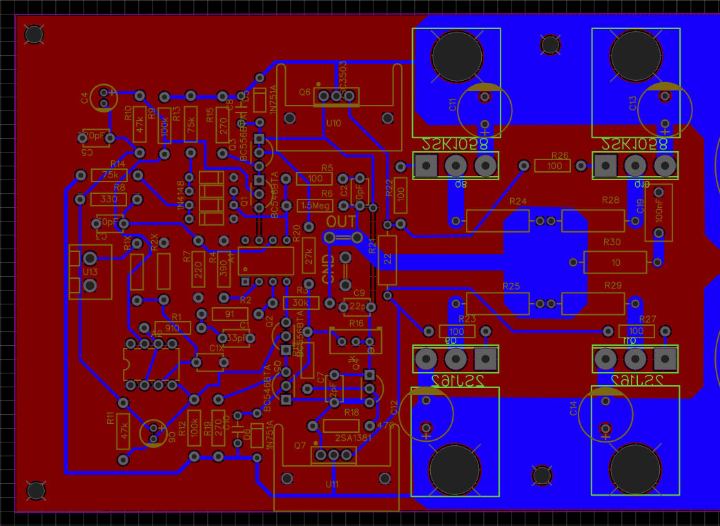

    Когда аргументировано, все же приятнее ) Так то сложно будет сделать сильно лучше на навесных элементах. С smd, я увы не дружу. Да и готовых решений никаких нету. Потому делаю сам, как умею
    Бабочка, это такой тип?
    Если вам подходит сливать лишнее тепло с ВК при этом толком не получая мощности в нагрузке, не вопрос, выходит всё вполне разумно и грамотно.
    Разводка бабочкой - смотрим на платку сверху и наблюдаем, что питание + идёт по одному краю платы, питание - по другому, точно как крылышки у бабочки. Так вот, это неграмотно.
    Стоит ОУ, с одной из его сторон стоят банки шунтирующие, вплотную друг у другу. Что они у вас стоят по краям платы? Что это за разводка?
    Выход УН должен стремиться ужаться до точки, у вас что за верёвки через всю плату?
    Коррекция собирается вплотную у 5-й ноги 844-й, всё остальное подождёт.

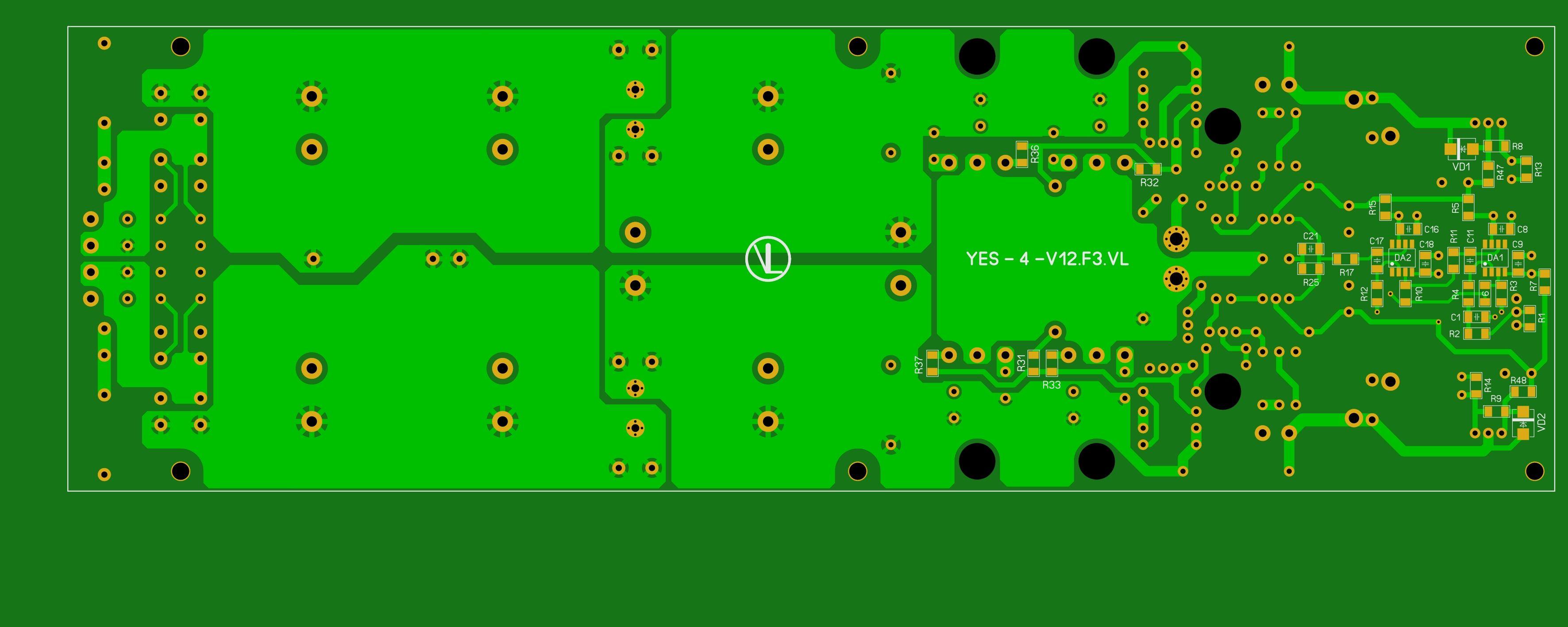

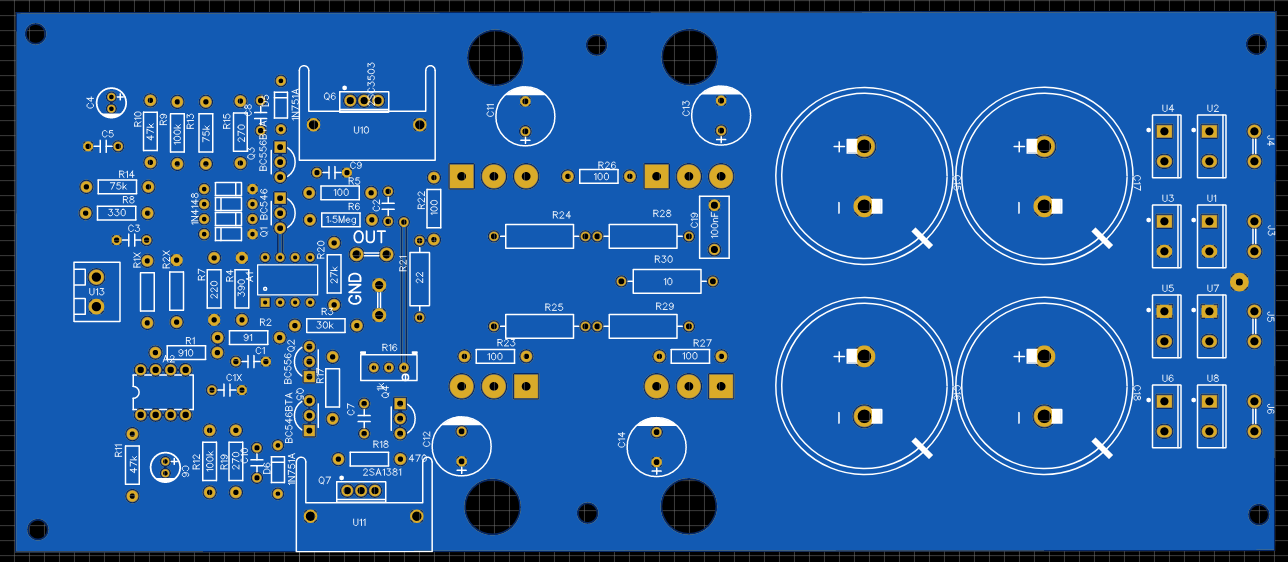

    Вроде нет. Так отображается здесь разводка. Общий отдельным слоем на всю плату. Там сплошной полигон без прерываний
    ---------- Сообщение добавлено 23:27 ---------- Предыдущее сообщение было 23:19 ----------
    Интересно. Вообще ориентировался на платы Лепехина, там тоже питание сверху и снизу. Что не увидел? Читал, что когда они на одном полигоне, и сверху накрытым полигоном земли, то это нормально.
    ---------- Сообщение добавлено 23:40 ---------- Предыдущее сообщение было 23:27 ----------
    Тепло, это аргумент. Каюсь, не подумал

    13,155
    Я про эту сторону давно говорю
    Общий маленький
    Может, попробовать транзисторы наоборот развернуть?
    Про заводку питания на выводы АД844 с разных сторон тоже давно писал.

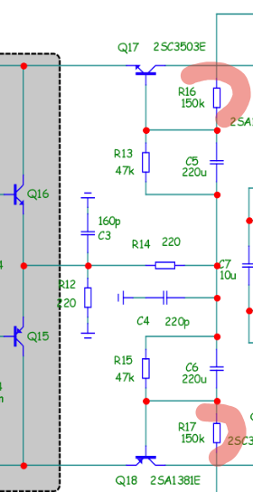

    603
    Заводка питания на АД844 здесь R16, R17 - верно?
