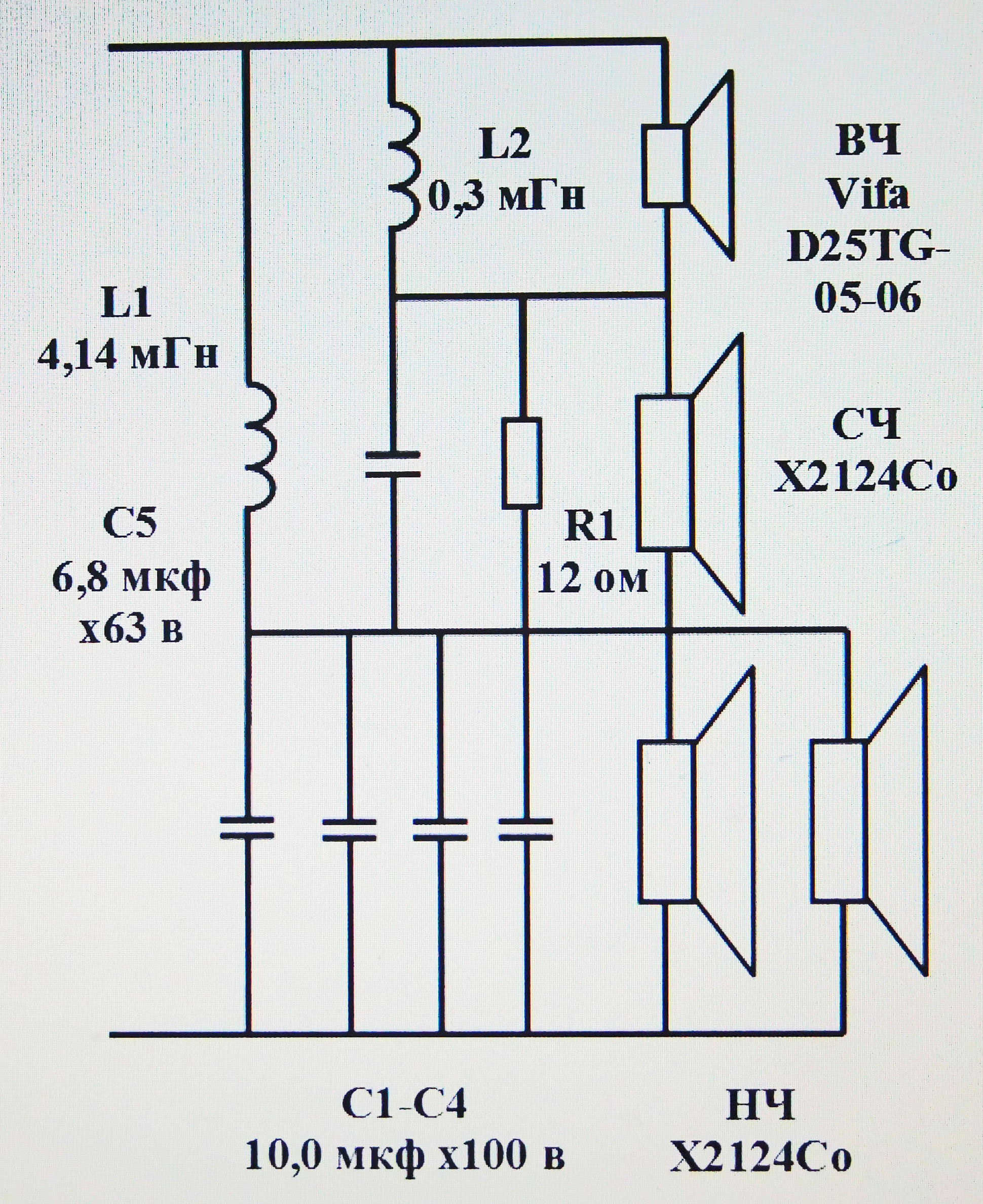

    Завсегдатай Аватар для Shidim
    16.06.2011
    Челябинск
    1,548
    По умолчанию Re: Акустическая система Yamaha NS-777
    Цитата Сообщение от Sergi Посмотреть сообщение
    Пользуясь согласием ТС, постараюсь описать, что сделал
    При доработке была поставлена конкретная задача – постараться по возможности улучшить звучание при минимуме конструктивных переделок и финансовых затрат.
    Итак, последовательность доработки.
    1. Замена твиттера. Судя по звучанию, штатный твиттер XC4228Co, используемый в АС Yamaha NS 777, является в этом плане «слабым звеном». Возможность его улучшения сомнительна, поэтому в качестве замены был выбран доступный по цене твиттер VIFA D27TG-05–06 с шелковым куполом, имеющий подходящие геометрические размеры, близкие к требуемым электрические и акустические параметры. Более современный вариант - VIFA D27TG-15–06. Перед установкой необходимо аккуратно обрезать ножовкой его пластиковый фланец, ориентируясь на посадочные размеры штатного твиттера. После этого он легко встанет на место. Акустическая линза не устанавливалась. Ссылка в посте #11 и фото в следующем отлично иллюстрируют это.
    2. Переделка кроссовера. В качестве отправной точки при определении возможного направления переделки послужил материал про последовательный кроссовер, опубликованный А.Елютиным на сайте www.avtozvuk.com. Более того, технологические советы и положительные практические результаты переделки кроссоверов АС распространенной серии S90, описанные Nivaga на сайте www.35ac-18.ucoz.ru, позволили предположить целесообразность аналогичной доработки АС Yamaha NS 777. Заводская схема ее штатного кроссовера приведена в посте #3. Нужно отметить, что на схеме индуктивность L1 ошибочно показана 3,3 мГн, а реально в АС стоит 0,3 мГн. Кроме нее, в новой схеме кроссовера задействована штатная катушка L4 индуктивностью 4,14 мГн. Качество имеющихся в АС неполярных конденсаторов неприемлемо, поэтому вместо них использованы конденсаторы К73-16 номиналами 10мкфх100 в (4 шт.) и 6,8мкфх63 в (1 шт). Резистор использован проволочный мощностью 25 вт. Измененная схема АС Yamaha NS 777 приведена на рисунке
    Новый кроссовер был смонтирован навесным способом вместо старого на той же панели, ее фото уже приведено выше в посте #3. Новая плата не изготавливалась. К сожалению, сам процесс переделки не был зафиксирован на фото ввиду большого количества экспериментов по ходу переделки (здесь описан только окончательный вариант).
    Результаты. Оценка полученных результатов, к сожалению, проводилась только на слух из-за отсутствия специального помещения и измерительной аппаратуры. Полностью согласен с мнением ТС о необходимости проведения замеров, но у меня такой возможности пока нет. Тем не менее, даже по результатам прослушивания можно отметить, что после проведенной доработки Yamaha NS 777 их звучание изменилось в лучшую сторону. Ушли грязь на ВЧ и «каша» в среднем регистре, что делало их откровенно «антимузыкальными». Тембры музыкальных инструментов и вокала стали различаемыми. Проявились локализация КИЗ и хотя бы начальное ощущение глубины «сцены» (хоть и не идеальные, но до переделки отсутствовавшие вообще). На фоне по-прежнему довольно сочных низов мидбас стал более упругим и разборчивым. Таким образом, в результате переделки, IMHO, данные АС из «источника звуковых эффектов» перешли в категорию музыкальной акустики, причем оказались довольно универсальными – при воспроизведении музыки различных стилей и направлений неплохо звучат как инструментальная и вокальная классика и джаз, так и записи рока (Queen). Приемлемо зазвучали блюзовые записи Eric Clapton и Big Daddy Wilson. При непосредственном сравнении с АС Canton Carat 300 переделанные Yamaha NS 777 звучат явно предпочтительнее (до переделки – наоборот).
    В заключение нужно отметить, что ориентировочно объем затрат составил по моим прикидкам примерно 80-90 у.е. (в основном это стоимость пары новых твиттеров).
    Я думаю, эти (или аналогичные) доработки вполне можно совместить с описанными выше в данной теме - результат наверняка только улучшится.

    Ну так после таких постов у вас и не Yamaha NS-777, а корпус с драйверами от неё. Не удивлюсь если и впрямь звучит как о....па
