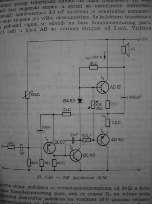

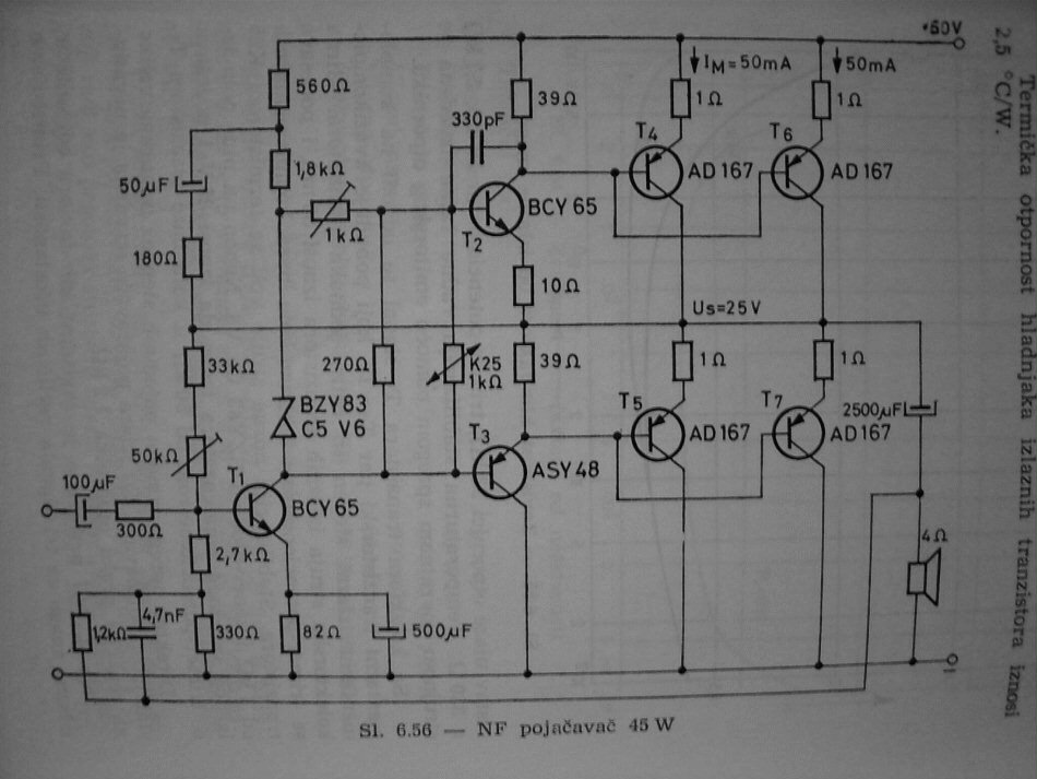

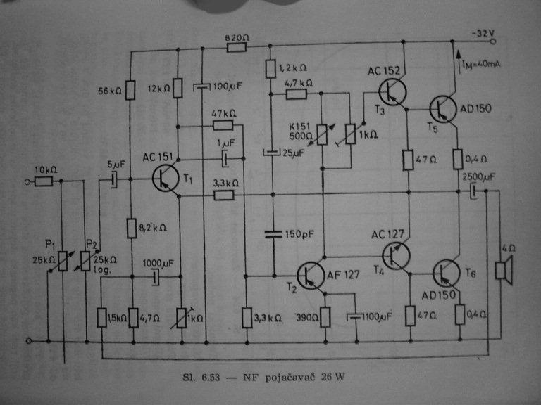

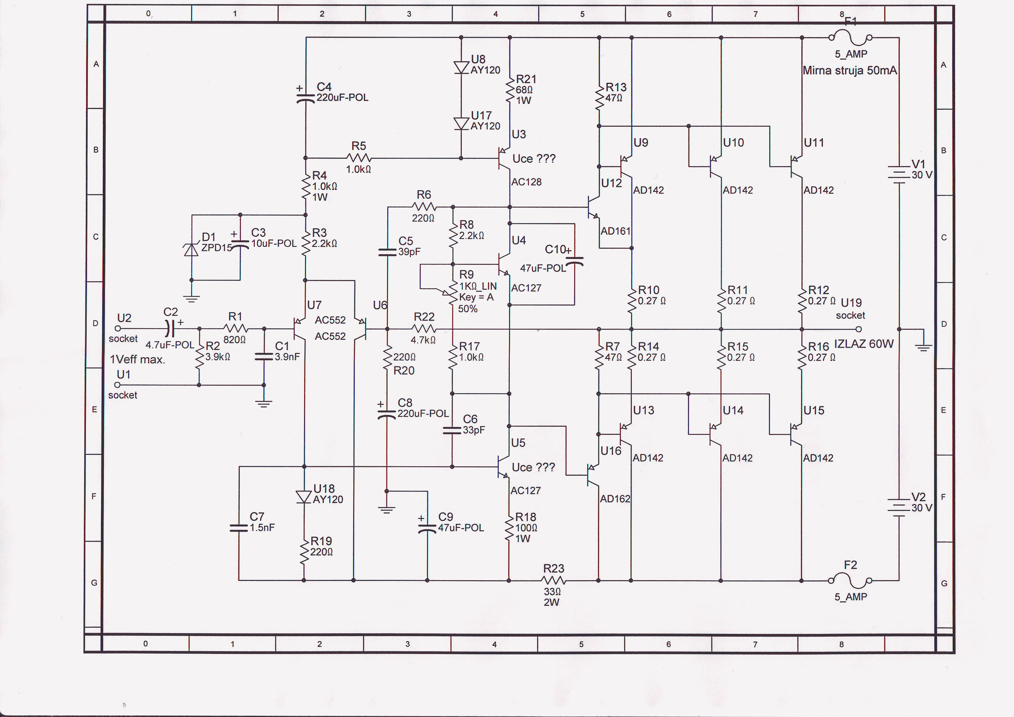

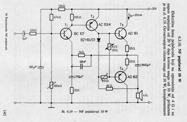

    AD

    Серёж, не дразнись, нету комплиментаров.

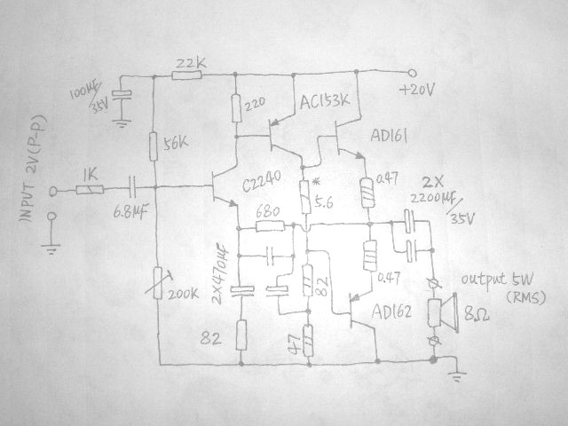

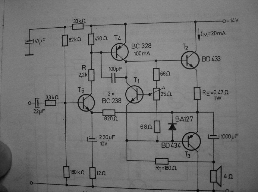

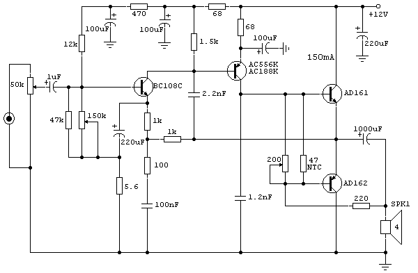

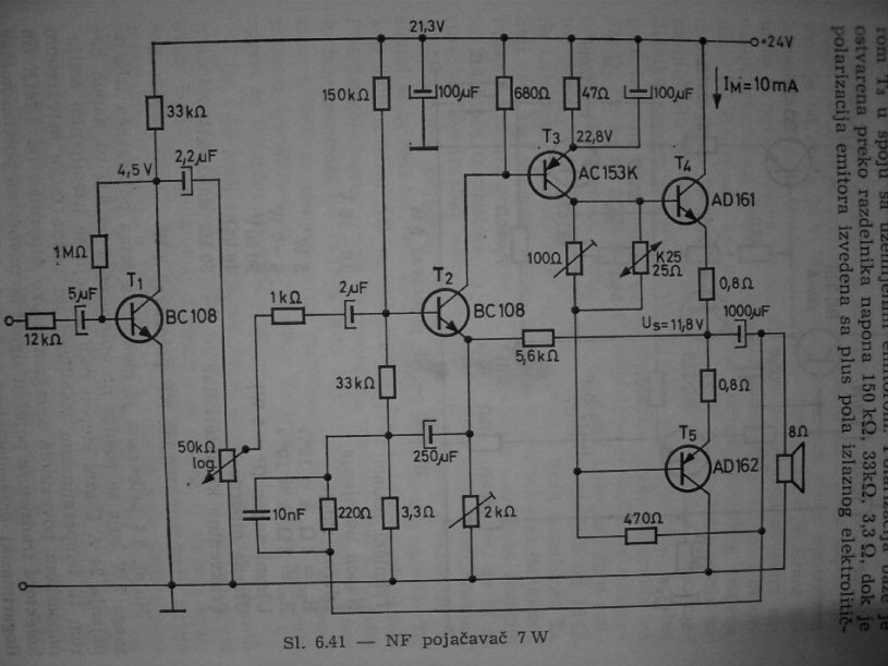

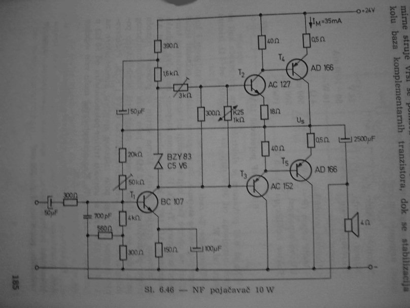

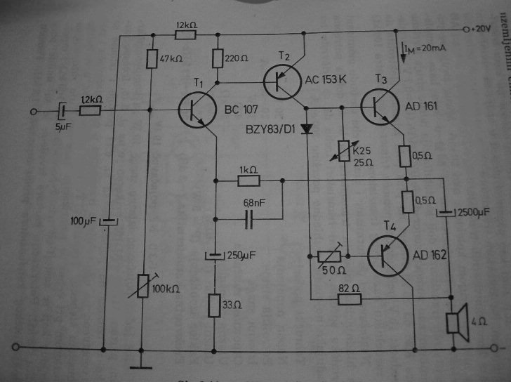

    AD161/162 ....в продаже есть....ну а на вход....
    слабенькие они, не впечатляют.
    ---------- Сообщение добавлено 10.31 ---------- Предыдущее сообщение было 10.28 ----------
    Предельное постоянное напряжение коллектор-база (Ucb): 32 V
    Предельное постоянное напряжение коллектор-эмиттер (Uce) транзистора: 20 V
    Предельное постоянное напряжение эмиттер-база (Ueb): 10 V
    Предельный постоянный ток коллектора транзистора (Ic max): 1 A

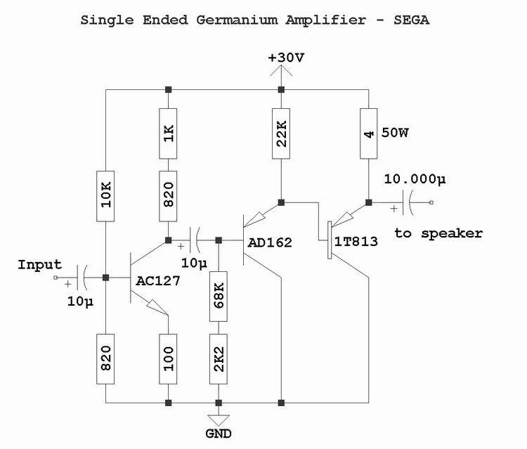

    с соответствующей акустикой, для наших маломерных комнат пойдёт.....а если с пивком, то.... или на выход им см. картники

    Меня удивляют схему с ними в режимах превышающих максимально допустимые, это же не советские транзюки, выводы откинут.
