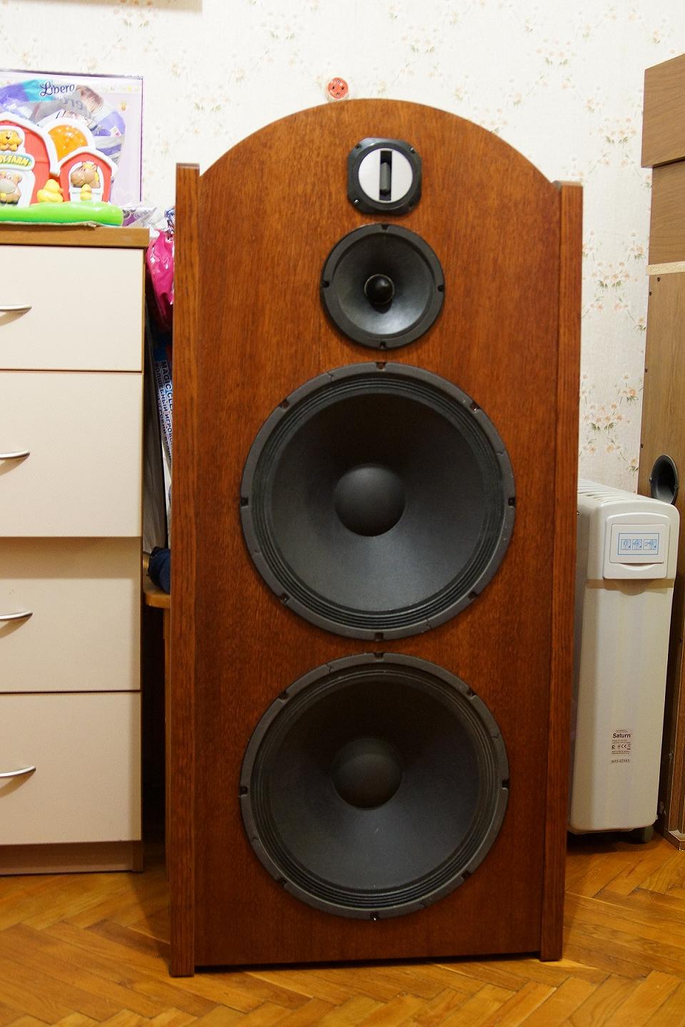

    Есть идея сделать щиты на Альфах.
    Размеры помещения ограничивают в выборе конструктива.
    В SolidWorks сделал модель Жамы909.
    У кого какие идеи по поводу размеров щита?
    Или уж сильно " огрызочный" вариант получается?
    Пищали 9700 Сканспик
    С серединой пока большой вопрос.
    Думал Seas W15CN, но не слышал их.
    Хотелось бы уйти от биампинга.
    Картинки прилагаю. Вариант не окончательный, обсуждаемый.
    Хотелось бы услышать мнение людей с практикой в этом вопросе.

    это всё понятно и правильно, а дин то на середину какой к алефам и раздела какой, я своё предложил.

    Глядя на 909 то же хотелось сч покрупнее (сказывался "опыт" шириков), но получилось все с Селесшеном TF0510 - 93дБ, 5.5гр, раздел 430Гц (2 порядок) он и сверху поровнее, правда не с Альфой внизу...
    Тут параллельно предлагается: https://forum.vegalab.ru/attachment/...b?d=1376299310
    Наверное в самый раз будет.

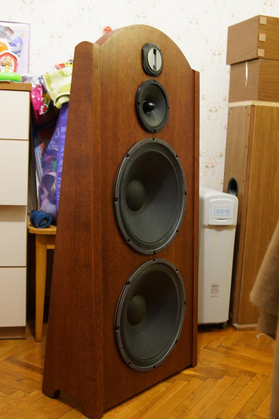

    раздел выше 200 Гц для Альф не канает к сожалению. Я прослушивал 8" динамики. Особой разницы, кроме направленности, уловить не смог. Даже при 6" направленность в щите присутствует и она немного заметна. Может быть просто комната такая. Или прислушиваюсь сильно. Еще интересное наблюдение. Самый быстрый и самый классный (как для меня) бас с Альф был просто на щите ДСП и сзади немного ребер жесткости. Этим листом трусило (не очень сильно) но оно играло хорошо. Теперь у меня в три листа ДСП склееные и шпонированные. Бас стал более глубоким, но менее быстрым. Так что масса щита тоже влияет на скорость баса. Все фильтра только первый порядок, 605 фильтруется только конденсатором и все. СР21 работает только как супертвиттер где то с 9кГц. CP21 - тоже коспромисс, но в диапазоне в котором он работает меня устраивает. Голос туда практически не доходит, а звон металла он играет очень неплохо.
    Какой пищик?
    А у меня 5 слоев ДСП, но без крылышек, склеены на силиконе, для развязки. Мне больше нравится, да бас углубился...

    Тут весь "смак",что эти "крылышки"превращают... "медленно"... щит в ОЯ,по низу у боковых "стенок наверно 25-30см и по нижнему нч примерно 10см вот поэтому "бас" и чуть более глубокий.

    Да у меня было просто ДСП и с крылышками и без них, разницы особой нету. Тут налицо прибавка к массе. А ОЯ это просто, как писали когда то, свернутый щит.
    Ваши рекомендации по поводу пищали? Я ставил фунтики, они по чуйке не доставали до нужного, я игрался с кучей шелковых твитеров, не то. Поставил эти, да, глушить пришлось серьезно. но тем не менее, пищик работает, можно сказать, как супертвиттер, на очень низких мощностях. Звук по ВЧ аж как то чересчур чистый, но все тоже на любителя.
