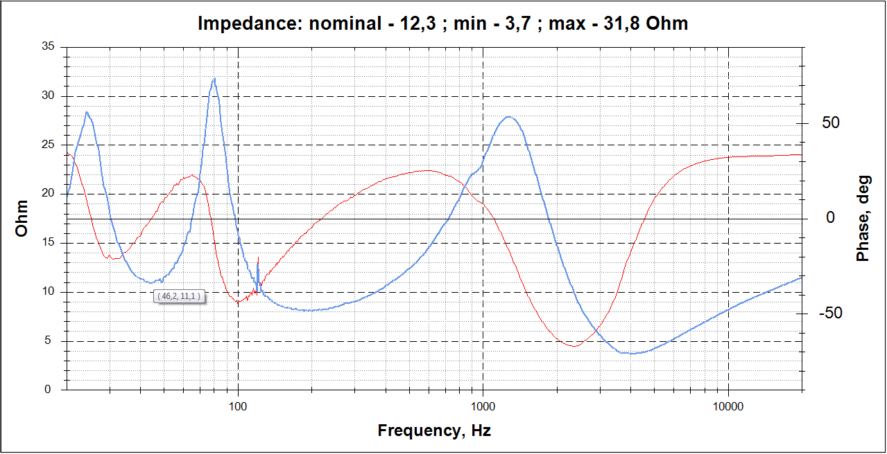

    Вопрос Измерил импеданс АС, что можете сказать...

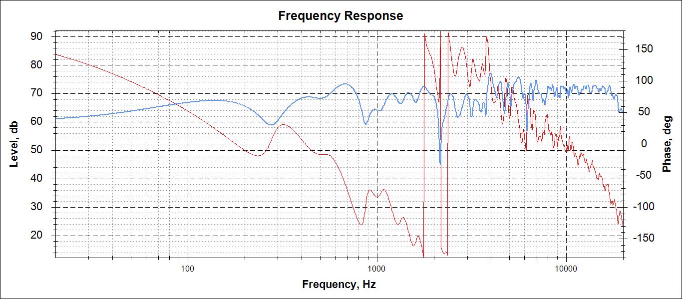

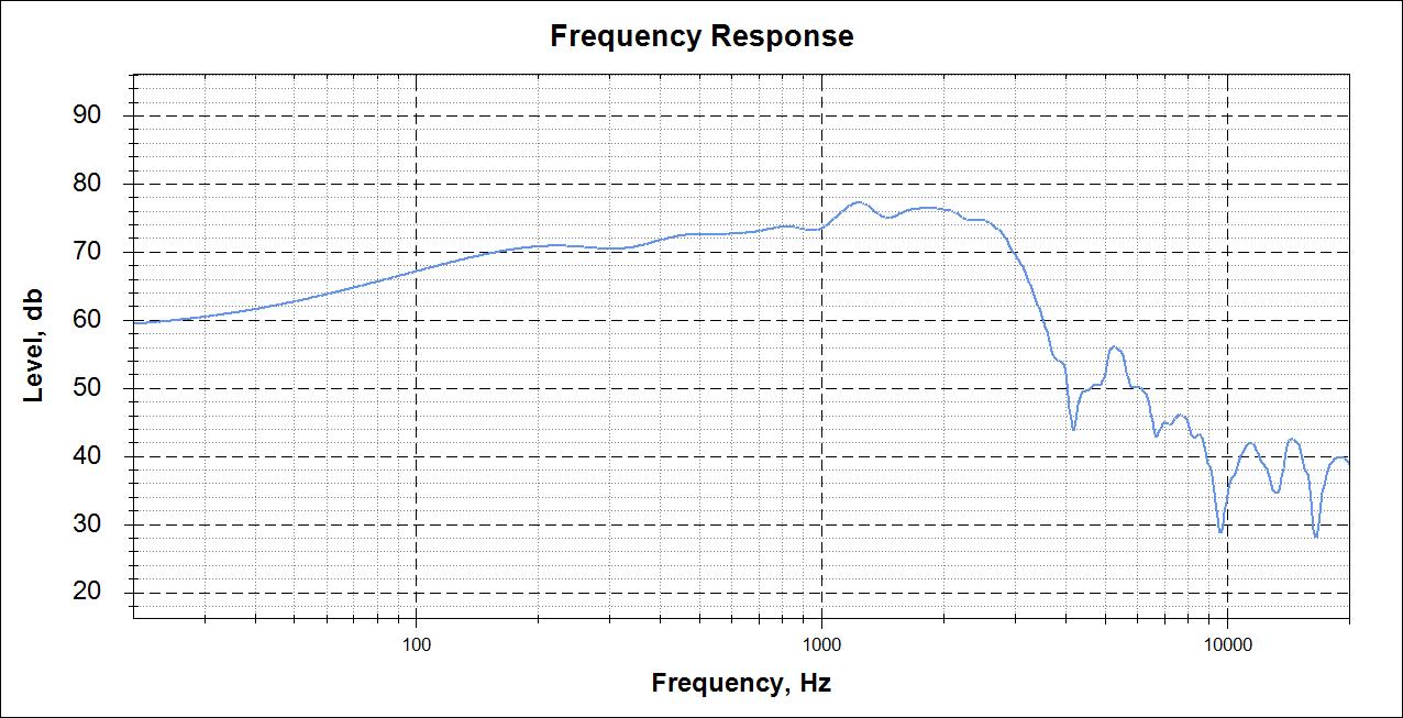

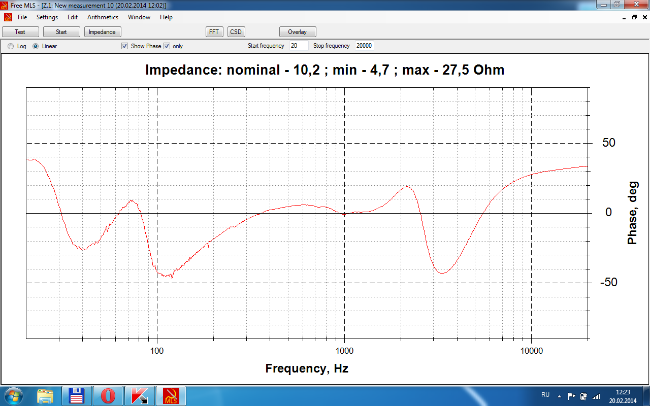

    Прежде всего здравствуйте. Измерил тут импеданс своего давнего проекта, что сводил на слух еще не понимая, что нужно 7 раз отмерить ...
    Прилагаю картинку с измерением. Что можете сказать глядя на нее по поводу АС? Правильный ли обьем, правильная настройка фазоинвертора, что дает в звуке более высокий первый горб,Нажмите на изображение для увеличения.
ID:	203492 и прочее, естественно чем подробнее, тем лучше...
    Заранее спасибо всем откликнувшимся.

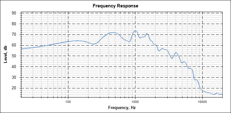

    ---------- Сообщение добавлено 12:56 ---------- Предыдущее сообщение было 12:21 ----------

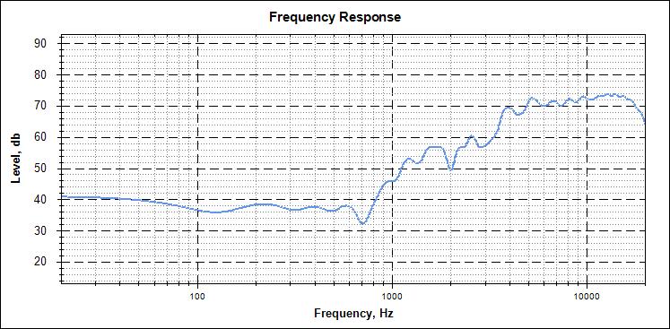

    еще графики , правда измеренные компьютерным микрофоном гениус. ближнее поле мидвуфер,Нажмите на изображение для увеличения.
Название:	на оси динамика ближн.jpg
    ---------- Сообщение добавлено 12:58 ---------- Предыдущее сообщение было 12:56 ----------
    Достаточное ли подавление выброса мидвуфера? Мид пирлесc HDS164 nomex 830875.

    По умолчанию Re: Измерил импеданс АС что можете сказать...
    похоже, надо удлинять фазик....
    Моделировать надо, сравнивать результат с ожиданием.
    18,576
    На 5кгц провал - похоже фильтр жрёт больше чем динамик.
    mAxSpace, чего жрет? что то не допонял. Твитер 6 омный.
    Ну если учесть, что обьем строго как надо по басбоксу, исходя из измеренных(которые впрочем как в паспорте) ТС динамика.

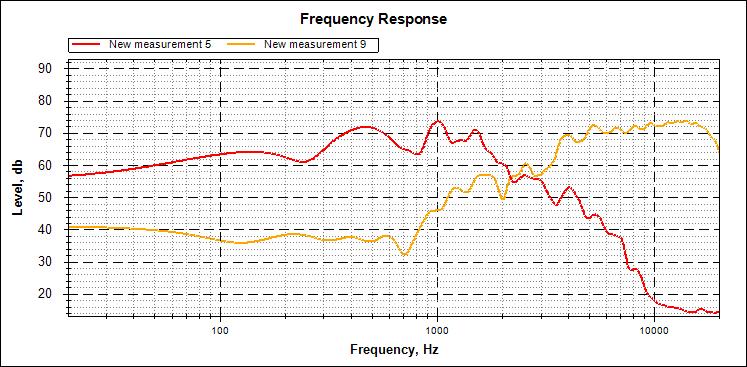

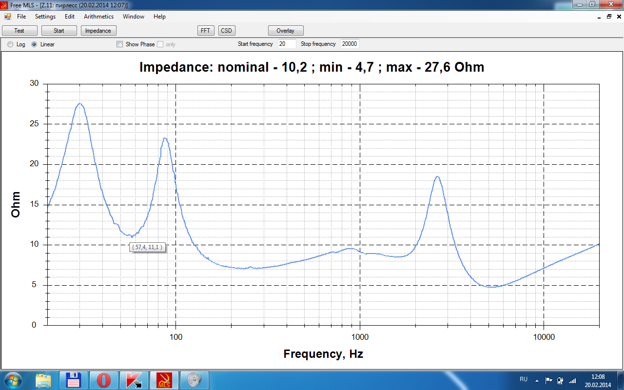

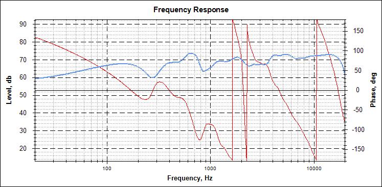

    Итак, переделал все!-))Нажмите на изображение для увеличения.
Название:	итог импеданс.png
Название:	New measurement 5.jpg
Название:	New measurement 9.jpg
    Корпус 13литров, фазик 19см 5 см диаметром, высота 35см ширина 21см
    Динамик мидбас peerless HDS Nomex 164 830875. 8Ohm Его фильтр катушка 2мкГ последовательно (придавливал выброс пик на 4кГц) и конденсатор 10мкф параллельно.
    Динамик твитер peerless 811842 6,4Ohm (не стандартный, сделанный для замены твитеров продукции американской конторы MTX,) на нем последовательно 6,8uF, 6.8 Ohm и 0.4мкГ параллельно.
    Жду критику.
    Зы микрофон из набора КАМИКАДЗЕ

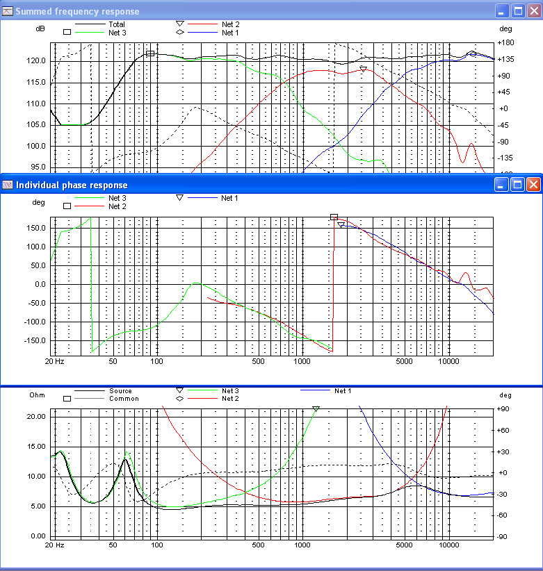

    По умолчанию Re: Измерил импеданс АС, что можете сказать...
    А что вы собственно хотите услышать? Вводных данных толком нет.
    По картинкам - импеданс колбасит сильно, АЧХ ровная ни о чем не говорит.
    Где поведение фаз динамиков на разделе? Данные по деталям фильтра тоже ни о чем не говорят.
    Вот, например, мои 3 полосы из CAD. Хоть есть на что посмотреть.

    18,576
    dee-jan, так держать А зачем сч так высоко тянешь ?
    11.06.2010
    Украина , Винница
    413
    иначе фаза СЧ отстанет на разделе и нечего будет демонстрировать

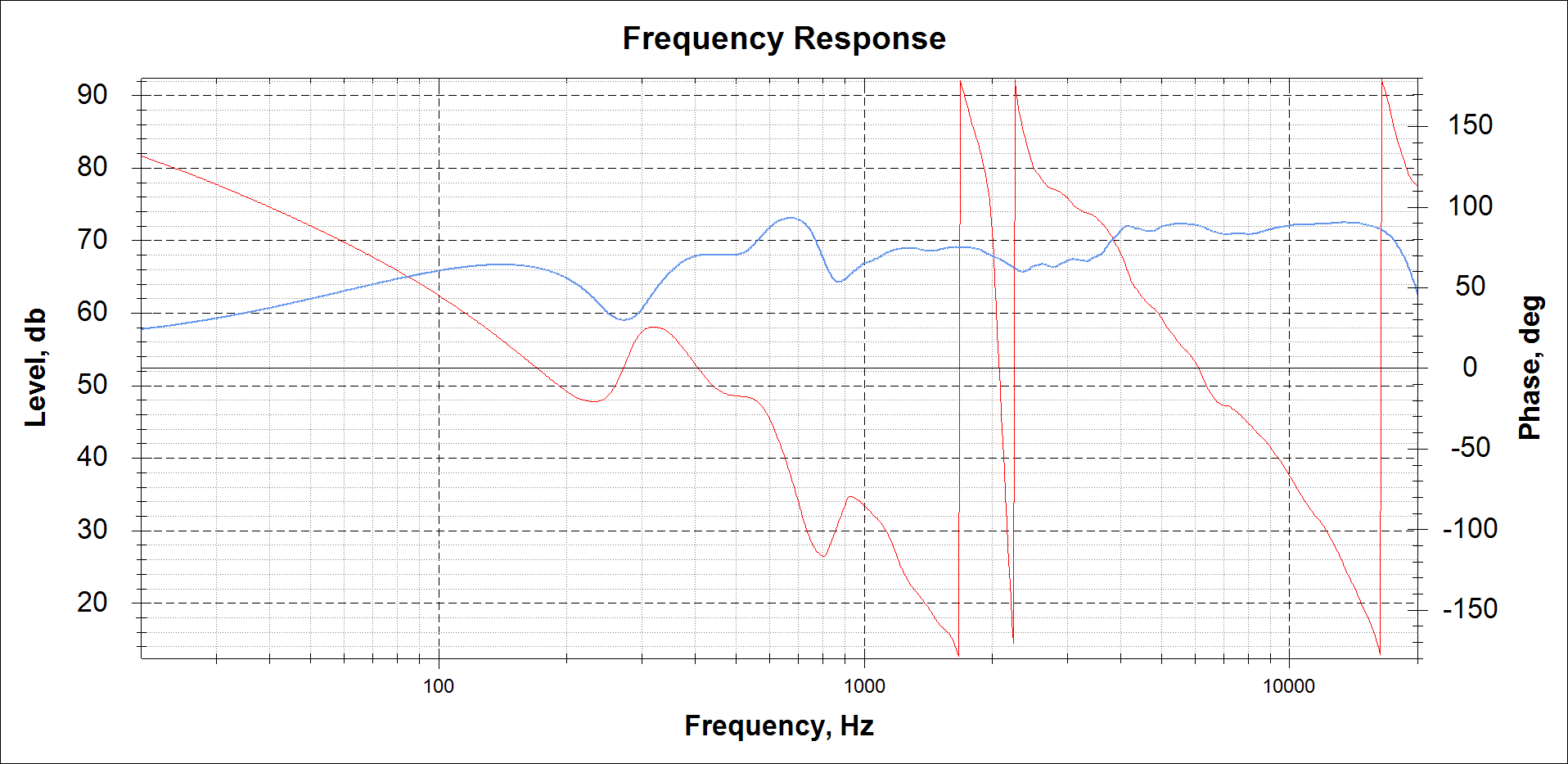

    Аватар для locki
    03.06.2008
    Москва/Дубна 5/2
    1,212

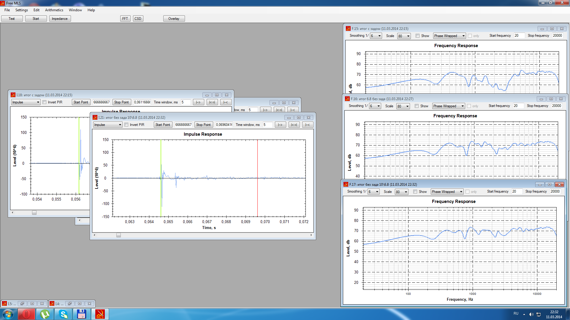

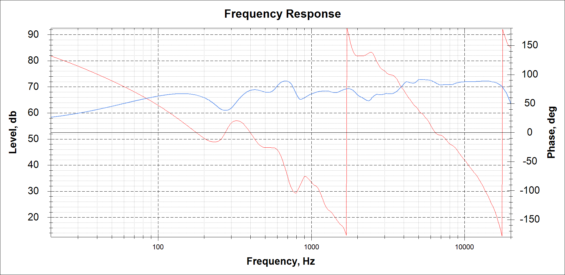

    Как же сложно мерить это все. Ну вот что то типа того, правда и стены близко и я как то не очень в этом деле и комната на 35Гц резонанс имеет...
    Посмотрите, похоже на правду фаза? И сильно ли криво? Там мид с твитером имеют переплюсовку в подключении. Четыре попытки. На табуретке высотой 43см..

    09.07.2009
    BLR
    946
    Файтал трешка тянет до 4к без вопросов. Пищик разгрузить тоже неплохо.
    4к по звуку показалось лучше всего.
    ---------- Сообщение добавлено 13:57 ---------- Предыдущее сообщение было 13:53 ----------
    Вроде инструменты очень хорошо на "сцене" различаются пальцем можно тыкать легко... и Высокие частоты не липнут к колонкам...
    Снимите общую АЧХ изменив полярность пищика. На разделе д.б. узкая глубокая яма в случае правильной сшивки.
    Альберт Эйншейн.

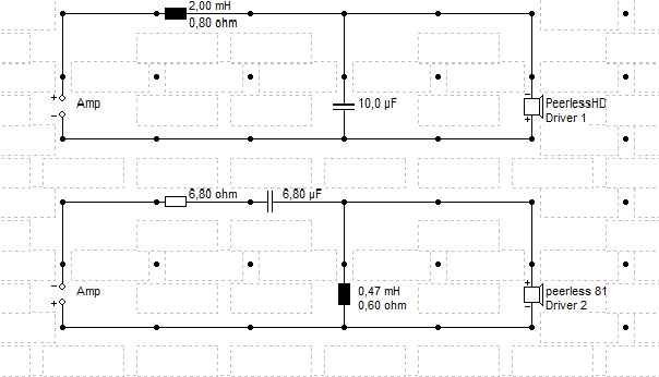

    Добрый Аватар для Gudronov
    11,787
    Locki, на мой взгляд, великовата добротность фильтра пищалки. И, может я и неправ, но "выпирает" немного пищ.
    Аватар для locki
    03.06.2008
    Москва/Дубна 5/2
    1,212
    так вон https://forum.vegalab.ru/attachment....4&d=1394567490 в верхнем правом углу там с дыркой на частоте сшивки это с неправильной полярностью просто там сглаживание 1\6 чтоб не пугать, а так как раз там так и есть глубокая яма.
    11,787
    а как ее можно уменьшить?
    Было-бы хорошо, если-бы вы схему фильтров выложили. Еще лучше, если снимете импеданс пищалки с ее фильтром, не совсем понятно, что дает провал на ИЧХ. Понизить добротность просто - подсуньте резистор последовательно с конденсатором в фильтре пищалки. Который на землю смотрит.
    Аватар для locki
    03.06.2008
    Москва/Дубна 5/2
    1,212
    Вот схема фильтра, а импеданс нашел пищалки без фильтра, снятый когда то давно и не факт, что верно видно звуковуха в перегрузе была, но резонанс 1000Гц совпал-)))
