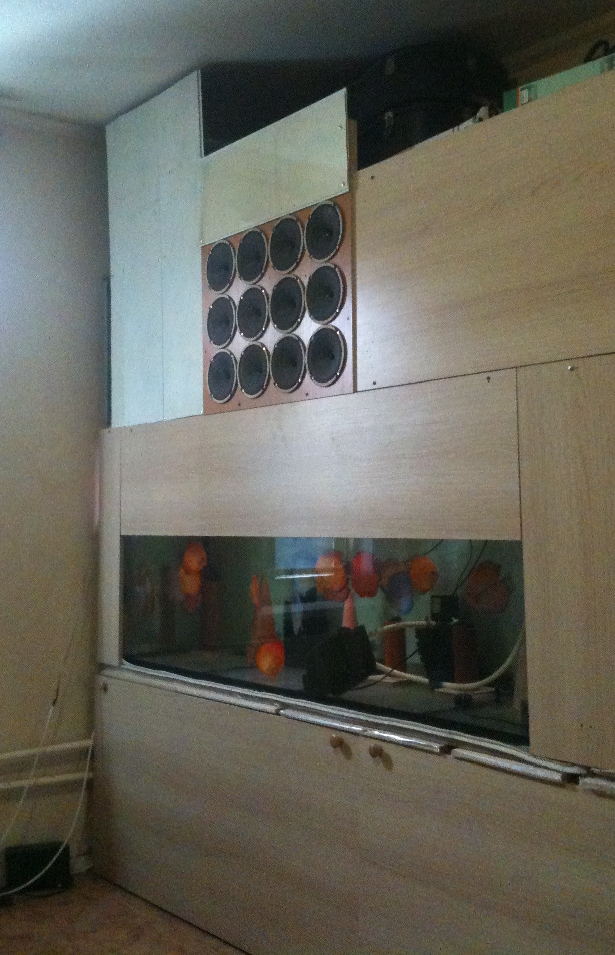

    Разбирая старый хлам наткнулся на свои опыты по части групповых излучателей на 5гдш-4. Когда-то давно я их мучал и в Щите, и в оформлении ОЯ. В конечном итоге тогда остановился на ОЯ с бортами по 20 см, в которых стояло по 16 головок 5гдш-4 + мощная пищалка сис. Про звучание подобных конструкций говорено-переговорено, - свои плюсы и минусы. Мне их звук нравился, - в то время был подсевшим на творчество Дианы Кролл...и эта нехитрая конструкция пела достаточно проникновенно. Но для другой музыки конструкция мало подходила не смотря на все плюсы мелких динамиков с очень легким диффузором.
    И тут мой взгляд остановился на шкафе...размеры которого внушительны, - 4 метра в длину...2 метра в высоту...и глубиной -0,7 метра. Чем не ЩИТ?!?!?!?
    Шкаф этот делал я сам под свои огромные аквариумы. Над аквариумами по всей длине полка, под аквариумами тоже полка. Обе полки полупустые. Щелей довольно много, - это и между шкафом и стеной, и в сторону второго этажа с аквариумами.
    Возникла идея по-быстрому встроить квадрат из 16 динов в этот шкаф и посмотреть что получится в итоге (звук тех своих ОЯ еще у меня в памяти).
    Достал из архивов компа программу Edge и нашел наиболее удачное расположение излучателей. Ниже 1.5 метра от пола попросту никак из-за аквариума.
    В итоге для выравнивания характеристики пришлось добавить "крылышки" вверху из пластика.
    Вместо 16 оставлены 12 головок.
    Исходя из немелких размеров щита и результат на графике проги, - завал медленный от 80 герц....и по -3дб в районе аж 35 Герц(!). При этом неравномерность в самых неровных местах небольшая -чуть более 1 дб.
    На прослушку включил хорошо известные мне записи.
    Звучание...
    Мерить нечем. Потому сперва свои впечатления...
    Ну...понятно, что звуковая каша и характерная крикливость 5гдш-4. Но в отличие от старого варианта ЗЯ 70см х 70 см х 20 см шкаф выдал Очень много низа. На мой слух если, - там и 40 Гц присутствуют...и даже ниже...
    Включил программный генератор НЧ и стал на слух сканировать.
    Все подтвердилось, - крикливость в районе 3кГц........несколько горбиков в районе 120 - 500 Гц.....и ровный спуск вниз вплоть до 35 Гц. Во всяком случае на слух это именно так.
    На фото только половинка шкафа. Справа симметрично все то же самое.
    В данном случае, повторюсь, целью было - просто поставить готовую панель в шкаф и посмотреть что получилось. Щитом данная конструкция не является. ОЯ тоже...а также ЗЯ.
    Я не знаю как ее правильно обозвать... Но не об этом сейчас....
    Хочется попробовать использовать поверхность шкафа как Щит. Для начала попробовать с этим групповым излучателем из 12 динов на канал. Если не удастся простыми путями победить крикливость и неравномерность АЧХ данных динов, - значит, поставить вместо них что-то другое. Может, опять множество излучателей....может, один-единственный качественный широкополосник.
    Сам шкаф если надо, то может быть продлен до потолка. В итоге его размеры будут как в заголовке - 4 метра на 2,5 метра. Для щита это более чем...имхо.
    Вопрос, - как поступить с пространством, которое ЗА динамиками?
    Повторюсь, - это длинная полка. Вверху шкафа тоже полка. Щелей много. В итоге на вариант "динамик в стене...а за стеной комната" эта конструкция не тянет.
    Сказать, что имеет место оформление в виде очень большого ЗЯ - тоже неверно...имхо.
    На слух если, - баса много...мид-баса тоже... Особой гулкости, которую я ожидал, вроде как и нет. Но тем не менее звучание в целом если, то мутноватое. Это не из-за того, что динамиков много......а скорее - из-за того, что за динамиками есть обьем...но это неправильный обьем...неправильное оформление...имхо.
    Пока у меня только одна мысль, - приделать групповому излучателю ящик внутри...т.е. крылышки по 20-30 см и заднюю стенку этого ящика размерами примерно 70 см Х 50 см Х 20 см оформить в виде ПАС.
    С удовольствием послушаю другие предложения.

    по крайней мере весело!
    про 35 по -3 непонятно.
    а в прежнем варианте мутно не было?
    как стереоэффект?
    Ну, да....весело.. ...согласен...
    Это то, что выдала прога. Вроде как нормальная она...да и размеры щита вполне позволяют получить такой низ...имхо.
    И в прежнем варианте было мутно ..(у меня нет иллюзий по части массива, - тут все радости больше по 3 пунктам, - 1. дешево и сердито. 2. сумасшедшее давление в 100 дб, - хватит и 2 ватт ламповика...и 3. откуда не возьмись появляется НЧ, которые одиночный дин 5гдш-4 выдать не может....но в составе 10-20 штук низа становится много.
    как стереоэффект?
    Ессно, никак. .
    Прошу прощения , как это Вы на слух в заставленнои мебелью комнате определили НЕСКОЛЬКО! горбиков в раионе 120-500 Гц?
    Необразованное хамло, мелкий шантажист и как он сам про себя написал: "Главный Редактор журнала Маркетинг и Реклама в России." (навсегда)
    Аватар для crabro
    25.02.2008
    674
    По умолчанию Re: Щит 4 метра х 2,5 метра
    Мебели нет... в привычном ее понимании.. - в комнате только диван-кровать. Еще из "мебели" - 2 колонки наутилуса, несколько гитар - акустические овейшны и такамайн (резонаторы, кстати!...)...и пара бас-гитар (доски...т.е. не резонируют). Пол кафель.
    На слух вот так определяю....
    Кручу генератор по 1-10 герц. Где слышу провалы или подьемы, - встаю... и шаг влево...вправо для проверки. Потом подхожу близко к динамику и проверяю, - орет также как на соседних частотах или сильнее-слабее?... Комнатные стояки известны из геометрии комнаты. Просуммировав все делаю выводы.
    Иногда для перепроверки прогоняю фонограмму через звуковой редактор с 33-полосным эквалайзером и соответствующие подозрительные полосы прибираю или наоборот.
    Вот так и определяю в первом приближении.
    Для чистовой отладки акустики подобный метод не годится, конечно....но для приблизительной оценки звуковой картины - вполне...имхо.

    Оригинальная методика... . А можно более детально как Вы все суммируете и делаете выводы?
    Коротко я описАл вроде.. а в подробностях - будет слишком длинно с кучей неточностей по части терминов. В итоге начнутся споры....поправки...ссылки к истокам...призывы почитать мат-часть и т.д... Мне это попросту не надо.
    Давайте так....по-простому, - разве не очевидно, что если прибираем узкую полоску эквалайзером в 33 полосы....и звук в итоге выравнивается, то значит, что там и был пик в АЧХ источника звука?!

    если вваливать - трястись будет плоскость ))
    Не должна бы...ибо это и не плоскость сплошная, а состоит из кусков. Максимальный их размер - 130 х 60. Каркас у шкафа сделан совсем по-взрослому, - стальной профиль 50х25 (я же под аквариумы готовил...1500 литров аквариумы!).. Одним словом, - закрепить прочно смогу эти деревяшки. Если надо умощнить их, - тоже можно, - пара брусков...шурупы...клей.. Но не думаю, что такие меры обязательны, - не предполагается прослушивание "колбасного" баса на запредельной мощности....так что особо вибрировать ничего не должно...имхо...
    Для меня сейчас главное, - не Как технически что сделать...а сама Идея. Ее у меня нет...(не считая "хочу задействовать такую большую площадь аля-щита шкафа")...
    Вот и жду подсказок....а их нет....
    как звучит массив 3*4 - не представляю вообще))
    все вы очень даже представляете..
