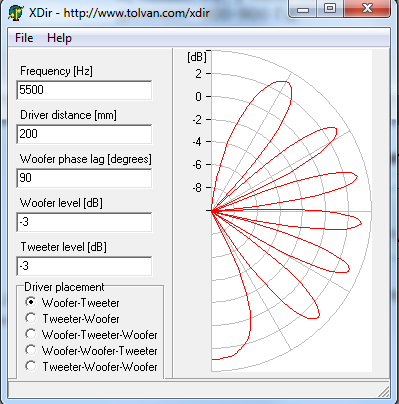

    Рупор важно согласовать с твитером по фазе
    Вот тут самое непонятное для меня и начинается. Если что-то подскажете буду премного рад.
    При разделе 5500 Гц (к примеру) и расстоянию между центрами твиттера и рупора в 200 мм имеем следующую ДН:
Название:	QIP Shot - Screen 030.png
    А вот при тех же условиях, но твиттер сдвинут на 90 градусов:
Название:	QIP Shot - Screen 031.png
    "ромашка" - она и есть "ромашка".
    То есть даже если фазы совмещены на оси, стоит человеку сесть не на диван, а на спинку кресла, то он сразу же оказывается в зоне, где фазы не совпадают. Или как быть, если люди имеют разный рост (а это с людьми бывает)?
  20. #179

    Нужно поставить микрофон на высоте ушей и совместить импульсные отклики твитера и рупора. А дальше уже как пойдёт.
