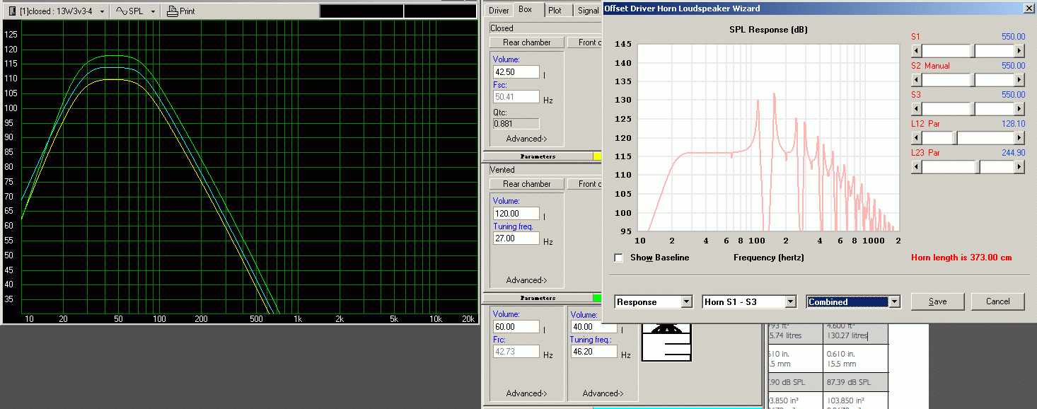

    Привет ребяты решил создать новую тему, нужен сабвуфер пока известны только размеры они следующие 140-50-40 в сантиметрах, если есть идеи помогите.

    там будет фильтр от 80-ти резать. и дури на усилке 700 ват порвать динамик смогу если захочу.
    для такой ачх смещение в зя 10 мм на сторону всего дин может 15 мм смещаться.
    т.е при 110 дб спл, p-p = 2см. не мало но и не критично.

    Добрый Аватар для Gudronov
    11,751
    По умолчанию Re: Сабвуфер
    Oh, mein Kopf-на... При чем тут верхний фильтр, вы вниз смотрите Xd. Какие 80гц, какие 700вт... Сколько у вас фронты дают, децибел 105-110? Вот добавьте еще 6дб, это требуемое давление саба. И еще без учета завала слуха в сторону ИНЧ. Выровняйте коррекцией 30-35гц и посмотрите на смещение подвижки.
    А навскидку я вам скажу - 27-30гц лабиринт (не БП4) на 12" длинноходе способен нормально подпирать 5, максимум 6" ФИ-сателлиты с разделом на 70-80гц.

    Короче, дайте мне параметры головы, ящиков, с оказией смоделю.

    вот всё здесь и башка и ящик
    http://intl.jlaudio.com/13w3v3-4-car...-drivers-92157

    Ящик этот опять же автомобильный. Для дома нужен крупнее, иначе опять коррекцию делать придется.
    Вот 3 оформления: ЗЯ, БП4, ФИ. Первые два с дополнительной коррекцией и финч, последний просто с сабсоником. Потребление у всех одинаковое.
    Справа лабиринт без финч с тем же ходом, но настроенный на 22гц, оттого полка пониже. При одинаковой настройке SPL как у фазоинвертора.
Название:	Gofrey_compare JL 13W3.gif

    представляю какого размера ящик с лабиринтом.
    ---------- Добавлено в 19:18 ---------- Предыдущее сообщение в 18:50 ----------
    Вот 3 оформления: ЗЯ, БП4, ФИ. Первые два с дополнительной коррекцией и финч, последний просто с сабсоником. .
    фнч едет будет настроено на 25 по 24дб с окт.
    каррекция какая снизу добавка? у меня похоже на левую сторону похоже получилось и без коррекции.
    у тебя 25 гдето -7 у меня - 10 ну потерпим не страшно.

    сечение 30х20 и длина почти 4 метра - стационарный такой ящик , полноценный член семьи так сказать.

    в принципе зя и фи у меня такие же цифры бп4 закрытый объём я хотел 30 а так тоже самое ну и каков вывод? Какое оформление делать или не покупать этот дин?
    виибще фи интересный 80л настройка на 30 там 28 по -3 получается пи переход заканчивается на 40 круто.
    бп4 тоже хорошь
    35-65 достаточно хорошая полка. и Spl приличный.
