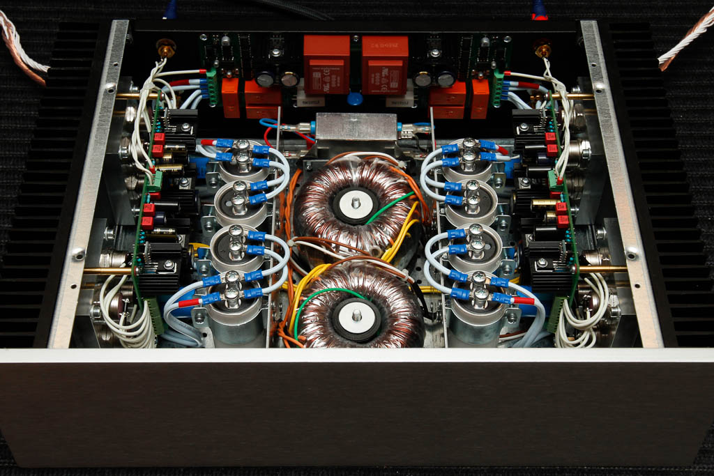

    Собранный Lynx PA21...
    Осталось навести косметику, отфрезеровать переднюю панель под кнопку и светодиоды т.д.
    Про звук... Ну, все отлично написано уважаемым Автором в статье об устройстве. Мое мнение полностью совпадает, добавить пока нечего.

    Коллеги, подскажите, где в Питере или с доставкой по России в розницу можно купить крепежные шайбы для торов на 65?

    deadful,
    Какая толщина передней панельки? Где резали, собираетесь фрезеровать?

    deadful,
    Толщина передней панели 10 мм. Резал изготовитель корпуса в Италии. Фрезеровать будет либо мой сосед, либо буду заказывать Италии.

    Отлично собрано, с душой
    Силовые торы правда, выглядят небольшими. Какое там сечение сердечников, вторички секционированны по рекомендациям автора?
    Силовые торы авторской разработки. Не интересовался техническими подробностями их проектирования и изготовления. Секционирование есть, симметрия очень-очень хорошая.
    А большие там и ни к чему, это же не 17-ка с большой мощью.
    Ага, видели бы вы мои в семнашке...
    Мощность габаритная – 600 Вт
    Сердечник – 12.5 кв. см
    Диаметр внешний – 155 мм
    Диаметр внутренний – 38 мм
    Высота – 80 мм
    Вес – 4.95 кг каждый!

    deadful, корпус 2U или 3U?
  15. #174
    Новичок Аватар для deadful
    04.05.2010
    70
    По умолчанию Re: Усилитель мощности Lynx 21
    3u
