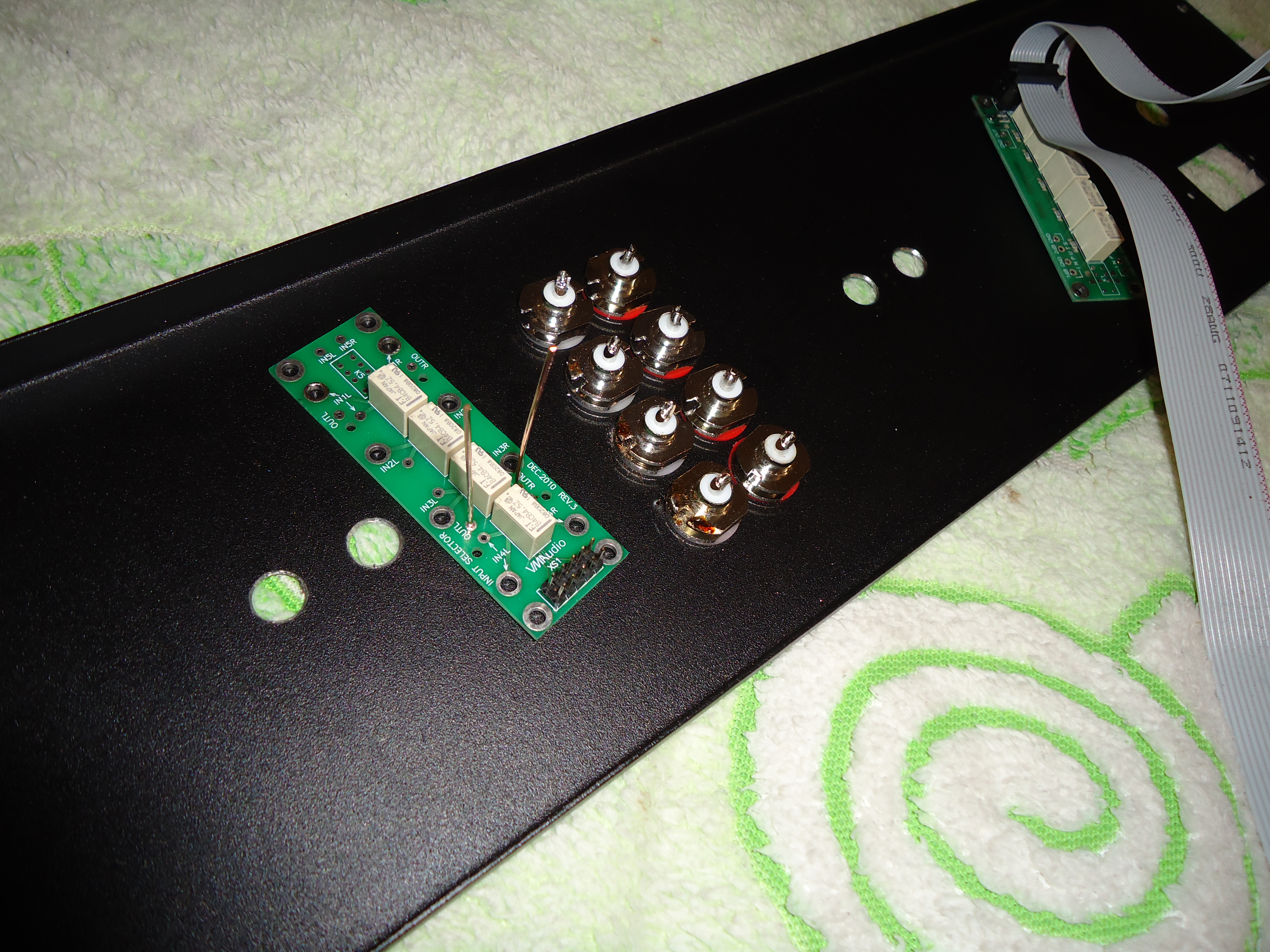

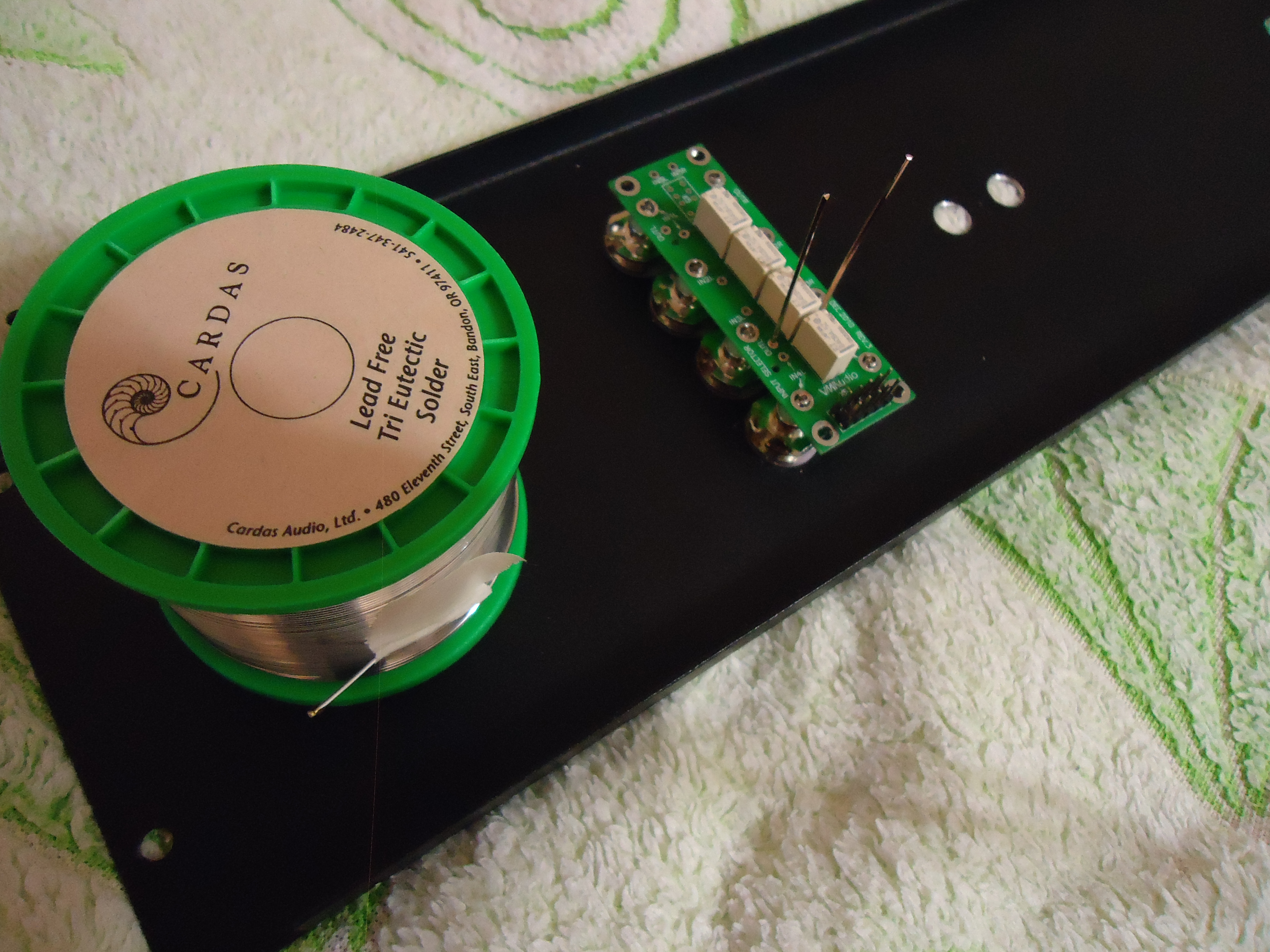

    По умолчанию Re: Регулятор громкости Никитина с ДУ от antecom
    Закрепил четыре пары родивый "Кардас" на задней стеньке усилителя, все попытки облудить корпус разьема закончились ничем. Как облудить такой разьем, может кто-то сталкивался?

  14. #173
    Завсегдатай был...
    12.10.2006
    Казань
    1,364
    olecho,А зачем его лудить ? Там же флажок должен быть. Флажок должен лудиться .
  15. #174
    02.01.2010
    Тольятти
    287
    Вот флажок и не лудится
    Припой такой.

  16. #175

  18. #177
    Аватар для antecom
    10.02.2005
    Королев
    3,010
    Корпус родиевых кардас я лужу немецким "паяльным жиром". Иногда предварительно снимаю покрытие до латуни, но лудится и так. Паяльник 80-100Вт с толстым жалом. Паяльная станция такой разъем не берет, по крайне мере моя.
    Перед облуживанием и пайкой корпуса разъема, обязательно снимите пластиковые изоляторы иначе они поплавятся.
  19. #178
    02.01.2010
    Тольятти
    287
    Спасибо, тоже станцией паяю, есть 90 ватное паяло-буду пробывать.

    И ещё. Судя по торчащим из платы селектора двум коротким прямым проводникам, плата РГ будет установлена сверху этажеркой. Если так, то лучше использовать другой выход селектора - тот что возле реле 1-го входа. Он окажется как раз напротив входа 2дБ аттенюатора.
