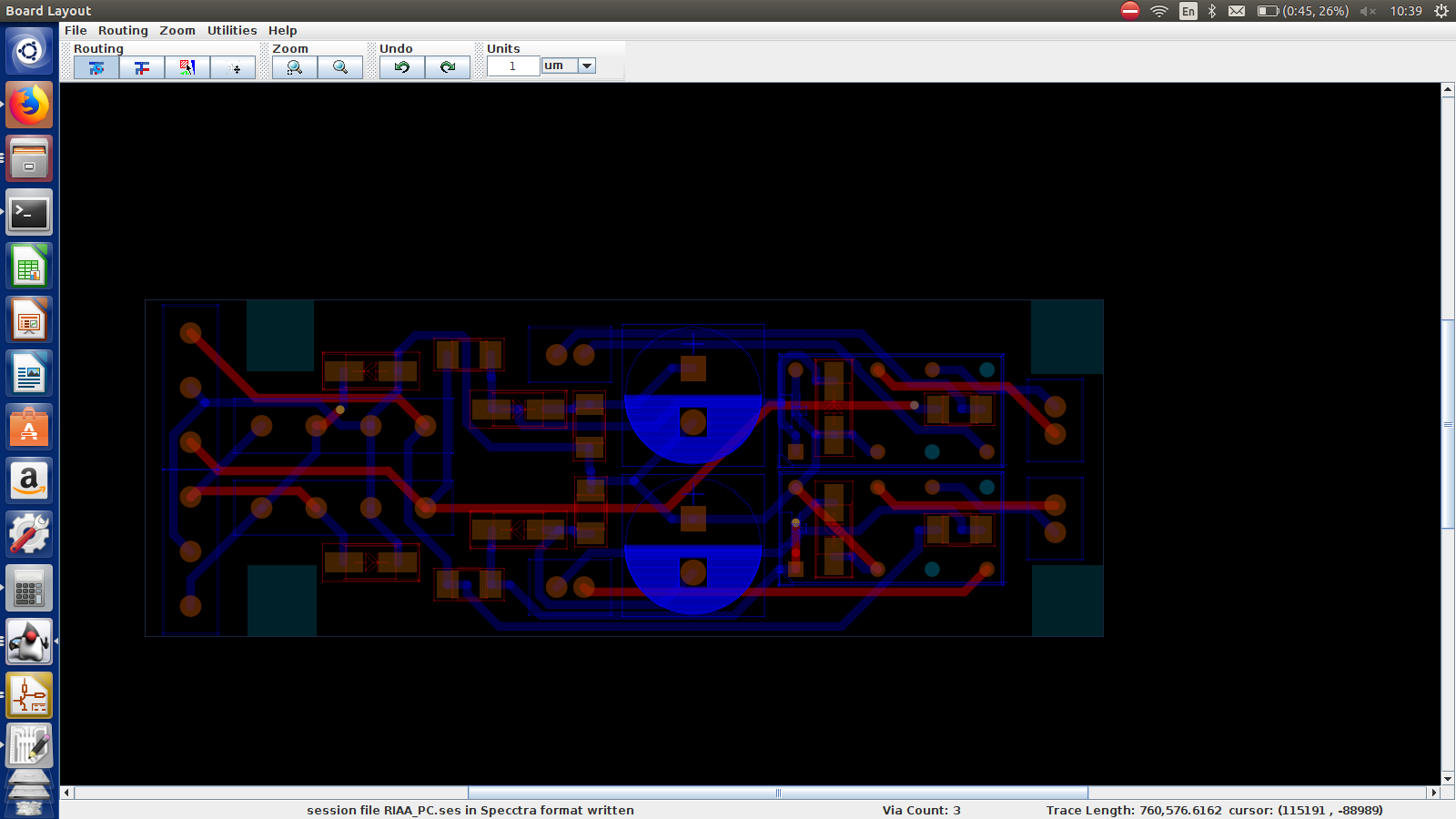

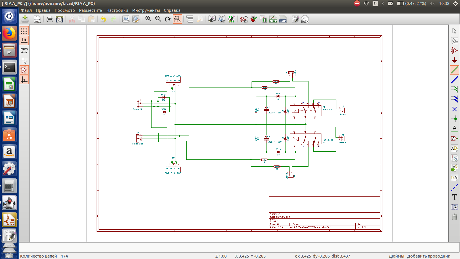

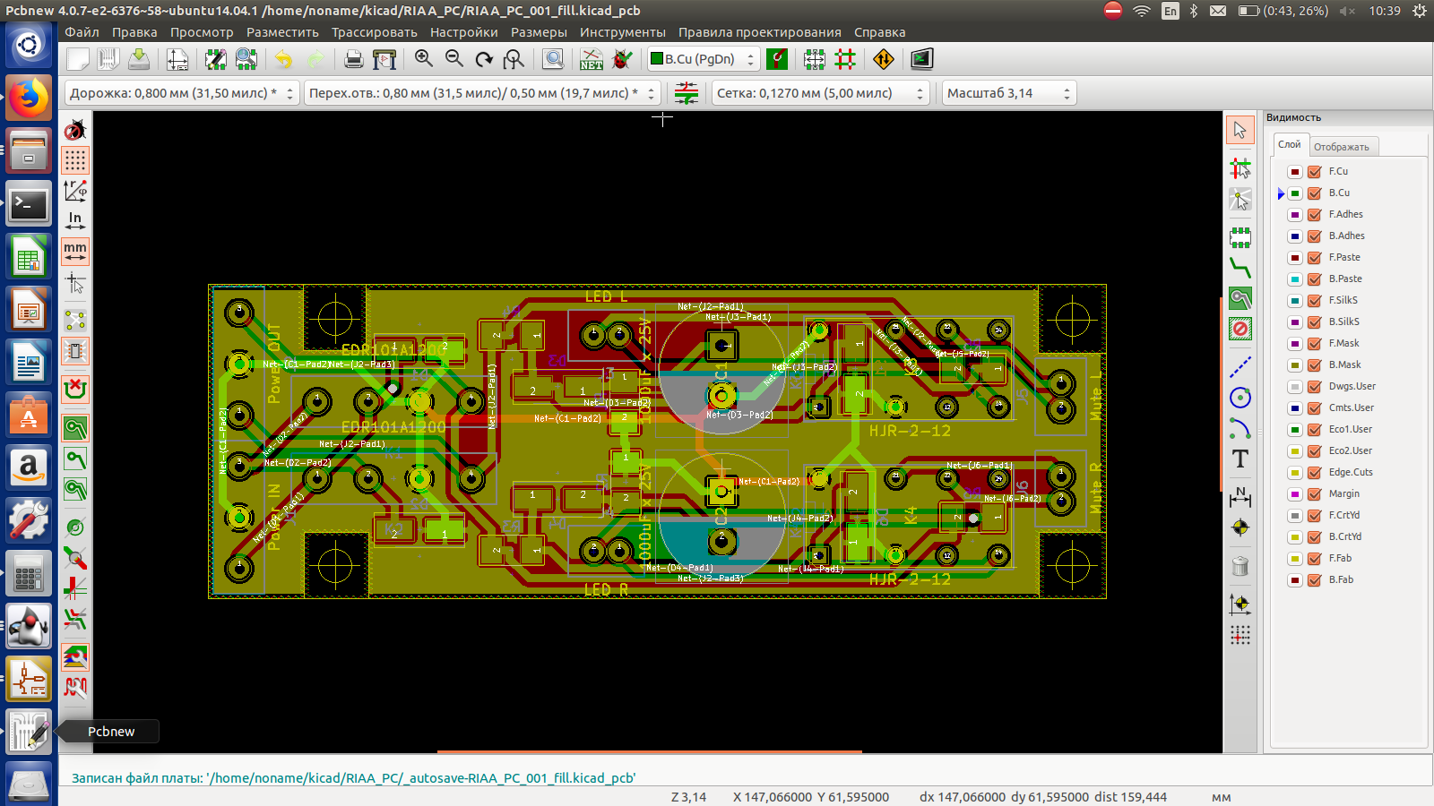

    Платы можно сделать в Kicad. Это просто и быстро. Главное при рисовании схемы не допустить ошибки. Потом автороутер и готова плата. Экспорт в gerber формат и заказ на jlcpcb. Всё займет не больше одного дня аккуратной работы.
    Аналоговые схемы автороутером не разводят.
    Т.е. можно конечно, толоко как правило, ничего хорошего из этого не получатся.
    Авторазводку топологии плат не использую никогда. Алгоритмы мозга человека и компьютерного автотрассировщика немного отличаются
    Новичок Аватар для serjjo
    30.01.2019
    г. Смоленск
    По умолчанию Re: ММ корректор PM-Audio
    Согласен, погорячился. Автотрассировщиком развёл эту плату для отключения питания при пропадании одного плеча и Mute режима. Она как дополнительная. БП и корректор там же в Kicad, но вручную разводил. Детали уже с нужными посадочными местами разместил по плате как нужно и веди дорожки. Ошибочно не даст развести.

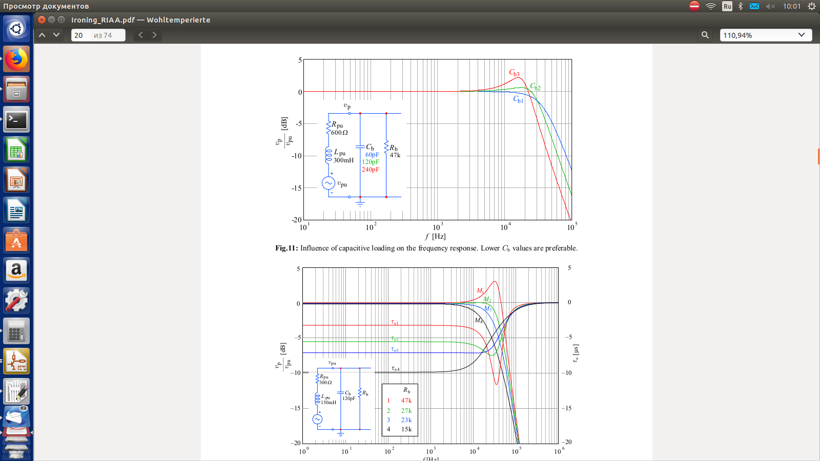

    Если не возражаете, несколько вопросов:
    1. Почему R1 82к? Это значение для конкретного звукоснимателя?
    2. Для чего к С1 последовательно включен резистор R2? Обычно просто на емкость звукосниматель нагружен.
    Насколько я помню, как раз наоборот - с бОльшим количеством звукоснимателей совместимо, чем стандартные 47 кОм.
    Чтобы повысить понизить добротность образовавшегося LC контура.

    Чтобы повысить добротность образовавшегося LC контура.
    Просто в источниках что видел - просто ёмкость.
    Понизить!
    А вот если резик с отрицательным сопротивлением...

    Понизить!
    Да, понизить, естественно. Спасибо, исправил. О потерях думал

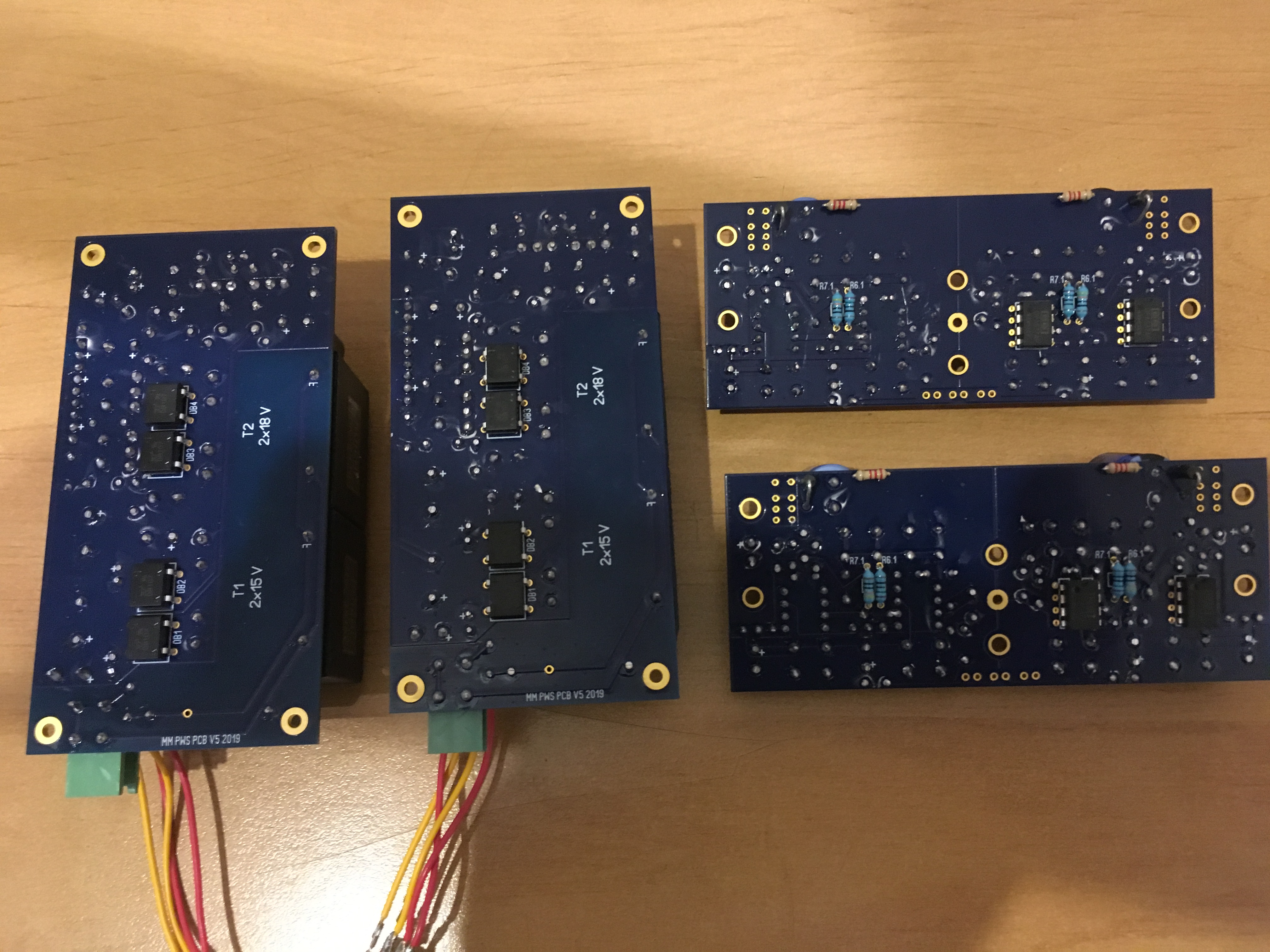

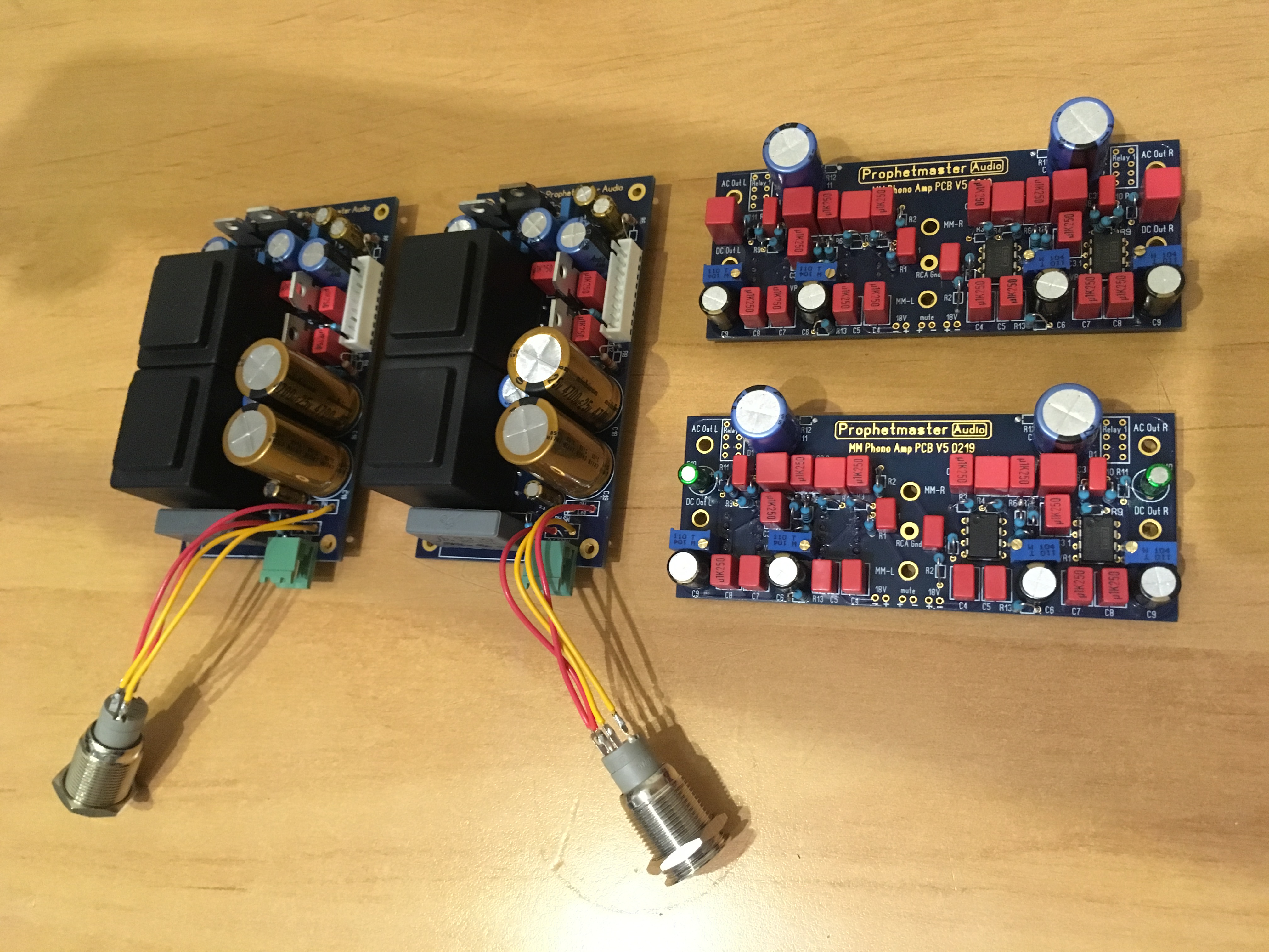

    За воскресенье спаял две штуки. Платы еще не мыл - только что закончил и релюшки пока отсутствуют, доставят их сегодня-завтра. В одном из корректоров в качестве опционных разделительных конденсаторов впаял биполярные Nichicon Muse. В другом стоит Wima MKS. Можно будет сравнить полистирол с электролитом.
    В блоке задержки Mute увеличил емкость конденсатора с 1000 мкФ до 2200 мкФ, но для этого диод и резистор, стоящие рядом, разместил с обратной стороны платы. 1000 мкФ хватает, но они неожиданно кончились, а 2200 мкФ много
