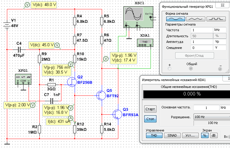

    ВНИМАНИЕ! - Данная схема НЕ РАБОТАЕТ с трансформаторным входом. Таковой проектировалась изначально и сознательно.
    Вопросы о "пристройке транса" с ТС не обсуждаются.
    Хочу поделиться с интересующимися довольно своеобразным схемным решением преобразователя импеданса студийного конденсаторного микрофона. Схема с успехом прошла испытания в десятках студий (любительских и профессиональных). Интересно ваше мнение, пожелания, критика основанная на реальных измерениях или эмуляции.
    Идея (кстати родилась в Ташкенте) простая - два повторителя с раздельным питанием от резисторов источника фантома 48V звуковой карты + ПОС "слежения" с выхода усилителя в цепь питания первого каскада посредством двух конденсаторов.
    Более полугода шло активное обсуждение этой идеи на другой площадке - где тема называлась "В помощь Самоделкину. "Нерадивый" конденсаторный микрофон зазвучит лучше!", её нетрудно найти в инете. Немало повторивших эту схему, тестов-сравнений, восторженных отзывов, здоровой критики и, куда без них - группа "вечно критикующих но не практикующих". Недавно вышел ролик, где эту схему тестирует один из увлечённых микрофонной тематикой. Естественно не "доктор акустических наук" но треки для сравнения любезно представил за что ему огромная благодарность.
    https://www.youtube.com/watch?v=o6fv...ature=youtu.be
    Схема -
    Полевой транзистор можно выбрать из широкого списка маломощных - K30, 5457,305, 202, 5485 и т.п. Простая настройка - подбор R8 для установки на выходе "3" (он же третий контакт XLR разъёма) постоянного напряжения в пределах 20-21V.
    Дроссели - ферритовые бусинки. Хотя можно и без них. Возбуждение схемы на ВЧ не замечалось.
Название:	FIN схема.png

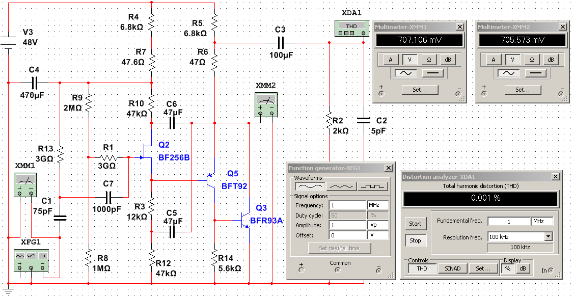

    ---------- Сообщение добавлено 17:00 ---------- Предыдущее сообщение было 16:54 ----------
    Тест в эмуляторе -
    ---------- Сообщение добавлено 19:09 ---------- Предыдущее сообщение было 17:00 ----------
    Тест - коэффициент передачи -
Название:	FIN тест 75 пФ.png
    Тест - эффективность компенсации паразитной ёмкости входа (сигнал подаётся на вход через очень малую ёмкость - 0.1 пФ). Как это отражается на КНИ и коэффициенте передачи -
Название:	FIN тест 0.1 пФ.png

    По совету уважаемого semimat, для предотвращения резкого броска напряжения на выходе схемы, около 10 Вольт, в момент включения фантомного питания, схема дополняется диодом (1N4148 или аналогом) -
    Для обеспечения наиболее плавного и безопасного запуска включать фантомное питание только после подключения устройства. Эта рекомендация относится и к другим КМ с фант.пит. 48В.

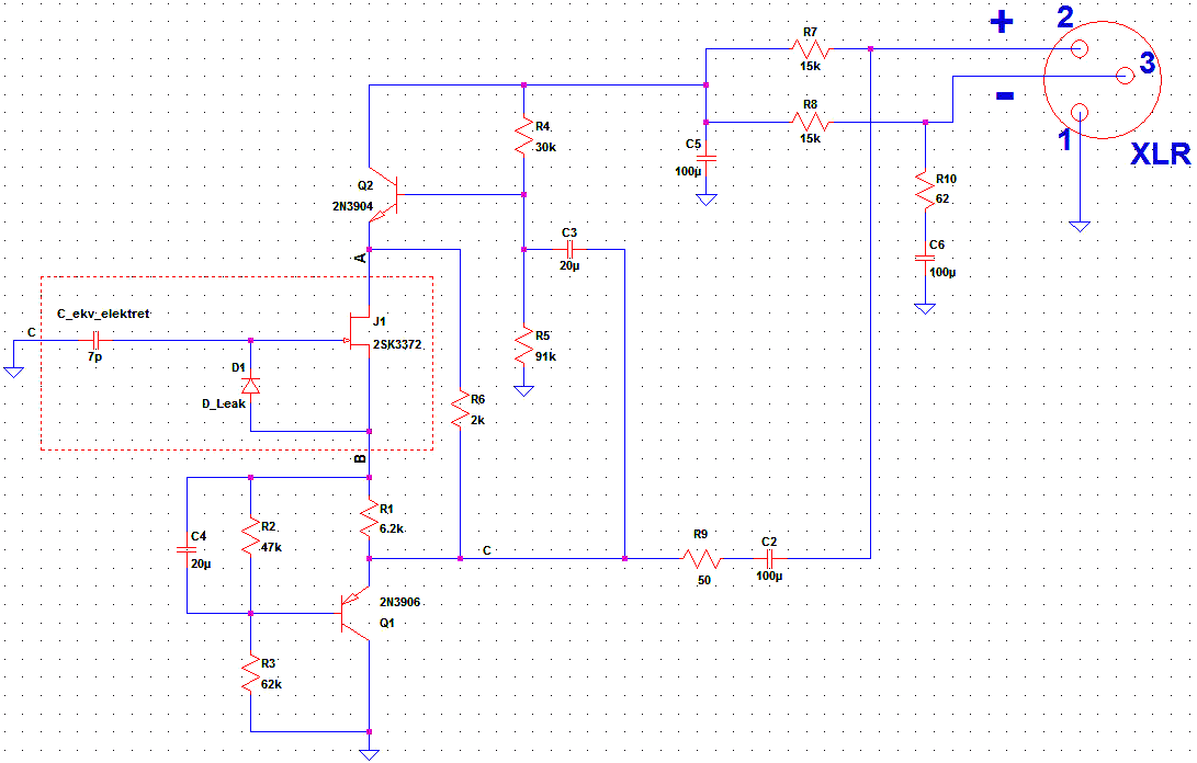

    За счёт того, что у фантомного питания достаточно большое напряжение, тоже самое можно сделать немного проще, без "следящей" ПОС. В симуляторе, во всяком случае, получается.
    https://yadi.sk/d/TYkD4-7-4phkRQ

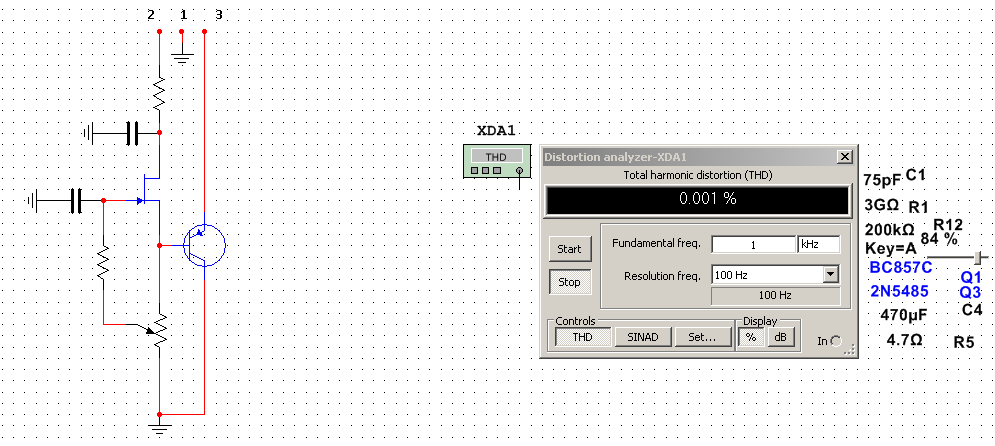

    Ниже - специально для любителей простоты. Можно применить электретный капсюль (амплитуда 1V).
    Только полевик надо выбирать с бОльшим рабочим напряжением.
    Резистор на выходе №2 - 7.5 Ом.
    Подстроечник в истоке - 200 кОм.
    Конденсатор фильтра питания полевика - 100-470 мкФ.
    Ну и кабель не очень длинный...
    Шумит конечно меньше чем ВМ800 и линейность аховая но работникам студий звукозаписи рекомендовать не рекомендуется.

    Цитата Сообщение от Павлунчик Посмотреть сообщение
    Куда уж проще - входной повторитель питается от одного резистора источника фантома, выходной повторитель питается от другого резистора источника фантома.
    -а зачем? в чем тайный смысл такого питания? оно и по обычному методу питания так же работать будет
    А можно поподробнее как это можно сделать применительно к структуре этой схемы (два повторителя) без дополнительного разделительного конденсатора и уменьшения выходного уровня сигнала?
    АЧО? Идея. Доп элементы, идеальный баланс импеданса в линии, который никак не отражается на звучании. Что бы такое сделать "во имя его"? -
    Понизим питание капсюля.
    Уменьшим постоянную мощность выходного повторителя.
    Увеличим паразитную нагрузку на выходной каскад.
    Зачем нам подключать выход повторителя напрямую? Есть же электролиты, плёнка.
    А может транс? Баксов за 100-200? Он, естественно, хуже передаёт сигнал нежели кусок медного провода - надо пользоваться случаем! "Так же работать будет"!
    ---------- Сообщение добавлено 23:59 ---------- Предыдущее сообщение было 18:52 ----------
    Искажения схемы при сигнале эквивалентном звуковому давлению 130дБ примерно 0.05% (по результатам моделирования)
    А в нашей схеме, при звуковом давлении 177 Паскаль на капсюле с чувствительностью 20 мВ/Па получается 5 вольт амплитуды, при КНИ 0.005%.
    139дБ. Человек с голосом 120 дБ/м, в 12.5 см от микрофона разовьёт звуковое давление на капсюле не более 138 дБ. Так что самые сильные голоса могут петь в микрофон, посредством такого схемного решения, без ощутимых на слух искажений от схемы. Капсюль, при таком давлении, конечно будет искажать куда больше.
    indus, это не совсем так. Шесть лет назад на форуме уже обсуждались эти проблемы. Дело в том, что искажения очень зависят от импеданса источника сигнала. Ты подаешь сигнал на вход полевика через емкость 1000 пФ. Это очнь много (для частоты, на которой ты меряешь искажения, и для входного сопротивления полевика - это практически нулевое сопротивление источника). То есть, такое моделирование некорректно. На самом деле импеданс источнка сигнала - это емкость мембраны. Для микрофона, который использует Павлунчик, это 75 пФ. Если ты в своей схеме зменишь С7 на 75 пФ, то уже тогда увидишь разницу между схемой со следящими обратными связями и без них. Мы же в других ветках рассматривали схемы предусилителей для измерительных микрофонов. Поскольку для измерительных микрофонов нужны капсюли маленького диаметра (6 мм), у которых емкость мембраны составляет 5...7 пФ, то там схемы со следящими ОС и без них дают радикально разные результаты. Попробуй в своей схеме сделать С7 равным 5 пФ и ты увидишь, что искажения подскочут до 0,068%. А в схеме со следящими ОС такого скачка не будет.
    ---------- Сообщение добавлено 03:03 ---------- Предыдущее сообщение было 02:11 ----------
    Это благодаря тому, что ты использовал составной выходной повторитель, и это правильно.
    У begemot*a была другая исходная "парадигма". Он создавал предусилитель для измерительного микрофона на базе конкретного капсюля WM-61. К тому же, он исходил из некой рекомендации, что от фантомного питания желательно потреблять не более 3 мА тока.
    Создав предусилитель, собственные искажения которого намного меньше мембранных искажений WM-61, begemot логично счел, что дальнейшее снижение искажений предусилителя лишено смысла. Поэтому он по-другому использовал то же количество танзисторов в схеме. Его вариант позволяет применить существенно меньшие емкости конденсаторов в следящих обрантных связях.
    У тебя ситуация несколько другая. Емкость источника сигнала (капсюля) составляет не 5...7 пФ, а 75 пФ. Да и про его мембранные искажения, похоже, никто ни чего не знает. И требования по шумам более жесткие, поскольку твой микрофон для качественной записи, а не для измерений на громких сигналах . Это изменяет требования к схемотехнике предусилителя, и в данной ситуации твой вариант наверное лучше. Поэтому я и поддержал тебя. Ты сделал новый шаг в популяризации ПУ со следящими ОС, расширив область его применения от измерительных до звукозаписывающих микрофонов.
    Проводил тучу тестов, музыка-вокал, с ПОС "слежения" и без неё (корректировал режим "в пользу 0.000%"). Без ПОС, на слух, явная потеря "прозрачности", верности звучания. Это ощущается в наушниках при мониторинге собственного голоса в процессе записи вокала. Приборы, на эквиваленте 75 пФ, "говорят" - "Что Вы - всё Ок - три нуля после запятой", а на деле... Практически (научно) доказать необходимость "чрезмерно" эффективной компенсации паразитки видимо не представляется возможным но мы видим, как известные фирмы довольно быстро ушли от схем без эффективной компенсации. Одни из самых желанных для студий (более-менее современные) микрофоны AKG имеют в схеме эффективную компенсацию. Она же присутствует в популярном neumann tlm-103, в дешёвом и весьма популярном китайце behringer b1 (схема подобная tlm-103), а вот в схеме rode nt1a нет настолько эффективной компенсации, хотя искажения так же малы. Австралиец nt1а в конце-концов потерял накопленный рекламой потенциал, от вокала перекочевал больше к "речевым сообщениям". При умеренной ёмкости в нагрузке наше решение (и др. подобные решения) обеспечивает рекордно эффективную компенсацию "паразитки", очень малый КНИ на достаточно больших амплитудах + предельно короткий тракт без переходных электролитов в цепи сигнала. Насколько слух избирателен в вопросе точности передачи сигнала с мембраны - могут сказать лишь эмоции творческих людей да и то после многочисленных тестов-сравнений. Именно по этой причине я начал не с Вегалаб, а с другого замечательного (музыкального) форума, где так же (удивило) есть раздел "Конструкторское бюро". После практического подтверждения моей "теории" - : "Высокая верность передачи звучания капсюля - сама по себе трогает сердца вне зависимости от конструкции популярных капсюлей) - я решил поделиться результатом здесь.
