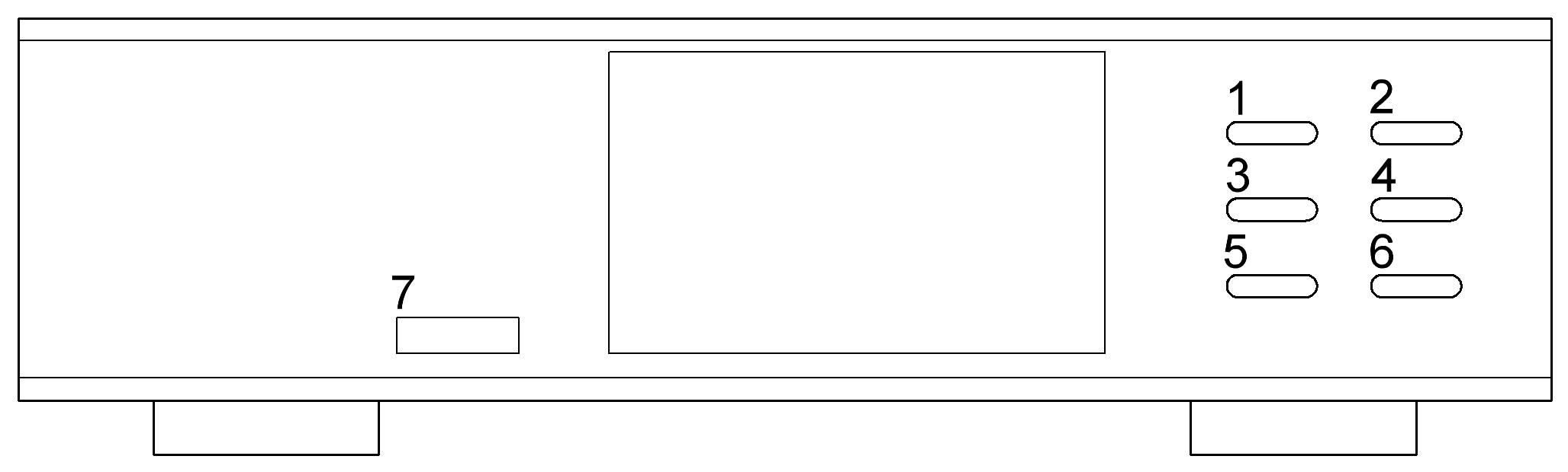

    Для себя ответил на этот вопрос положительно, в транспорте будут 2 слота.
    Добрался до рисования передней панели и финальной версии ПП транспорта.
    Собственно передняя панель получается по компоновке похожей на пред:
    Кнопки:
    1. Возврат на уровень вверх/вход в настройки
    2. Переключение входов
    3. Трек назад/перемотка назад
    4. Трек вперёд/перемотка туда же
    5. Стоп/пауза
    6. Открыть каталог/Play
    7. Слоты SD-карт
    Вопросы:
    1. Оптимально ли?
    2. Имеет ли смысл делать цифровые кнопки для прямого выбора треков в каталоге?
  14. #173
    По умолчанию Re: Проект SD & USB транспорта
    место есть, почему нет.
    А если сенсорньій екран, то там можно "календарик" отрисовать
  15. #174
    02.04.2011
    680
    ...А если сенсорньій екран...
    Нет, дисплей не сенсорный.
    ...то там можно "календарик" отрисовать
    На нём (при управлении с клавиатуры) итак помещается название каталога и 15 названий/времён звучания треков.

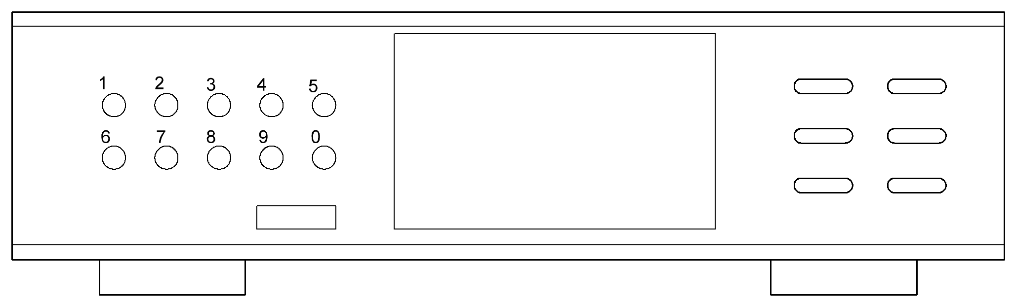

    Как-то так:
    Критика? Замечания?
  19. #178
    Нажимаем одну или две (для двузначного номера трека) и после паузы, например 2 сек., переход по номеру трека.
    теряется идея "прямого вьібора трека"
    Критика? Замечания?
    неудобно, много лишних нажатий.
    Я б все таки настоял на матрице 5х5 или хотя-бьі 4х4, что в большинстве случаев, вместо нескольких нажатий, даст возможность сделать одно.
    Последний раз редактировалось Wired; 21.01.2014 в 18:32.
  20. #179
    02.04.2011
    680
    ...Я б все таки настоял на матрице 5х5 или хотя-бьі 4х4, что в большинстве случаев, вместо нескольких нажатий, даст возможность сделать одно.
    В большинстве случаев, будет также одно нажатие (при выборе трека с номером 1-9). В остальных - 2, что, imho, тоже не сильно много.
    Скорее всего, сделаю так:
    Всего есть 12 свободных портов.
    На один посажу джампер выбора режима. Режим1 - 10 кнопок, как описано выше.
    Режим2 - на 3 порта дешифратор (строки), остальные 8 - столбцы. Итого имеем матрицу 8х8 - сколько хотим, столько и ставим кнопок (не более 64 )
  21. #180
