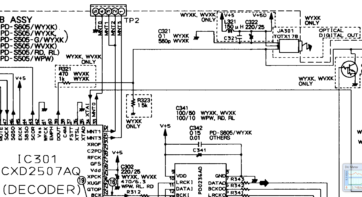

    Возникла нужда подключить своего старичка Technics SA-DX930 по коаксиалу.Но у него только два оптических входа...Есть вся его схема.Выложил в файловый архив.Тут только часть с DSP частью...
    Можно ли простыми манипуляциями в схеме получить коаксиальный вход?
    Полная схема.
    С уважением, Андрей ;)

    По умолчанию Re: Превращение Оптики в Коаксиал
    смутно помню, что надо просто оторвать фотоприёмник и поставить вместо него входной трансформатор+согласующий резистор
    но я в этом месте ни разу не специалист
    Вот пример входного интерфейса
    Есть стандартный транс PE-65612NL. При отсутствии готового, на ферритовом колечке с внешним диаметром 10-12 мм намотать трансформатор 1:1, по 10 витков в первичке и вторичке проводом диаметром 0,1...0,3 мм. последовательно с первичкой конденсатор 0,1 мкф, параллельно вторичке - резистор 75 Ом. Как то так.
    Добавлю:
    Если использовать с CS8412 сотоварищи - транс лучше намотать повышающий (более 1:1), и соответственно изменить номинал терминирующего резистора. Это делается, чтобы вложиться по чувствительности (мин. 0.2Вп-п) в требования стандарта.
    Для кольца 10мм надо хотя бы витков 30-40 на первичку - джиттер от несимметрии меньше получается

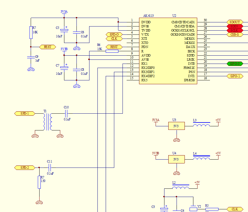

    Чтобы не плодить новых тем, спрошу здесь: есть CD с оптическим выходом. Есть ЦАП с приёмником на AK4113.
    1) Можно ли "по простому" сделать у CD выход S/PDIF на коаксиал? Если да, то пункт 2 не рассматриваем;
    2) Если дошли до сюда, то как отправить цифру с ноги 39 (DOUT) IC301 на AK4113? И какой вход (SPD1 или SPD2) для этого используем?
    1- можно. Ищите схемы серийных аппаратов и смотрите, как там сделано. Но я предпочитаю ставить буфер на мелкосхеме. Без транса.
    А разве нельзя через 0.1 мкФ и потом 75 ом на землю отправить сигнал с 39-й ноги (после ёмкости) на RCA-разъём?
    Вряд-ли у выхода ДСП такая нагрузочная способнотсь. И есть риск грохнуть выход статикой.

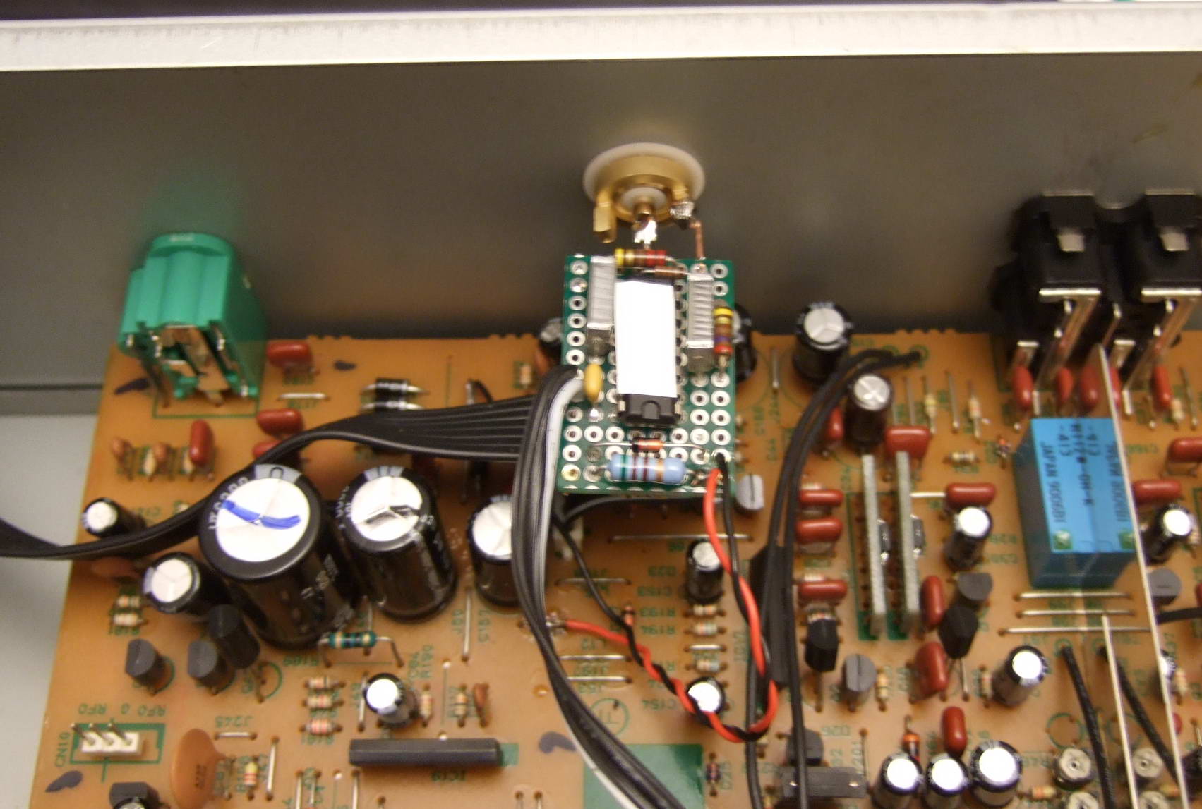

    Это же вход. А тебе выход нужен. Это в моём Кенвуде, недавно поставил. Могу сделать. Все вопросы через личку.
