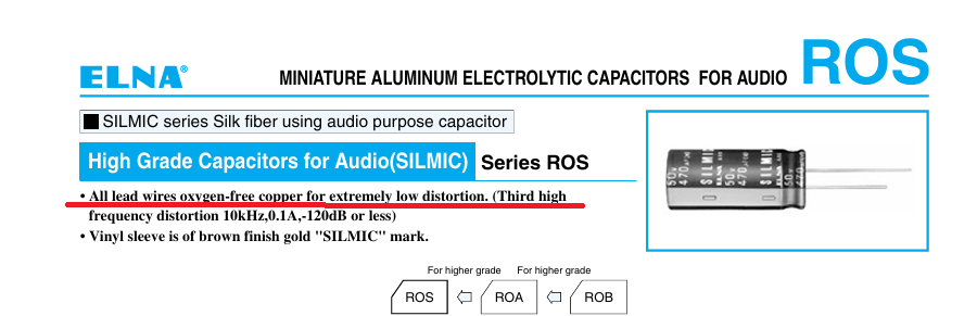

    В даташите про материал выводов ни слова.
    не часто, но пишут. Так у Элны в пдф на Слимики написано, что медные, Нажмите на изображение для увеличения.

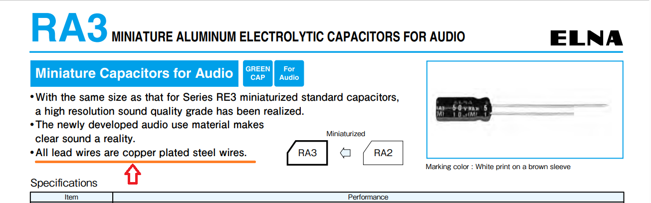

    а у тех что попроще - там стальные с омеднением

    не часто, но пишут.
    Я-то конкретно про nichicon ka, в их д/ш нет про материал выводов.

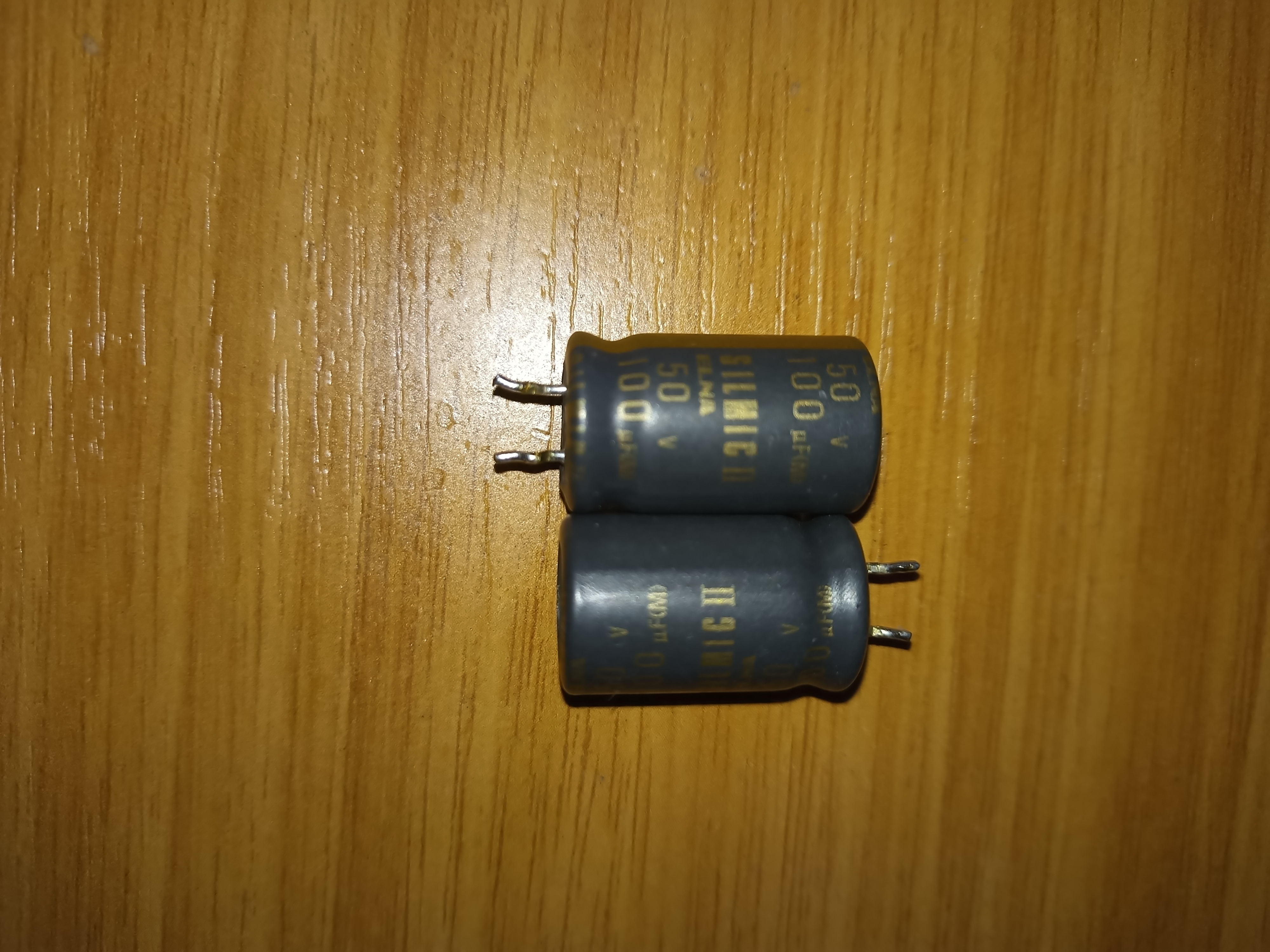

    Силмики чёрными бывают? Настоящие.
    В Denon DCD-700AE перед линейными RCA. Уточню : силмик 2.

    Упс
    Ошибочка вышла. Тёмно-серые.

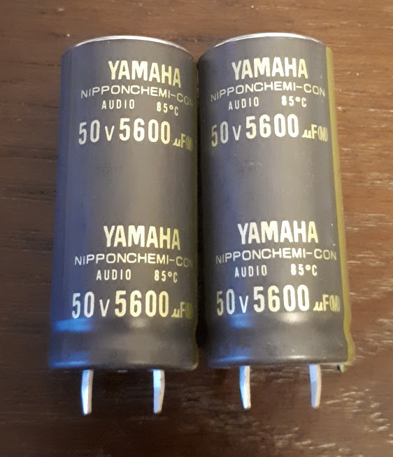

    "Private Labeling"
    ага, он самый. Как примерНажмите на изображение для увеличения.
    Тоже пример есть. На полке стоят, пылятся. Но я не об этом. У китайцев сейчас масса предложений силмиков. Левака тоже хватает. Хотелось бы отсеять по внешнему виду. Например эти 100% оригинал, а вот такие вызывают сомнения... Потомушта вторые и чёрные. Вроде вторых чёрных не было. А вот эта вобще не знаю чего такое. Здесь, как по мне, левак на всех фото.
