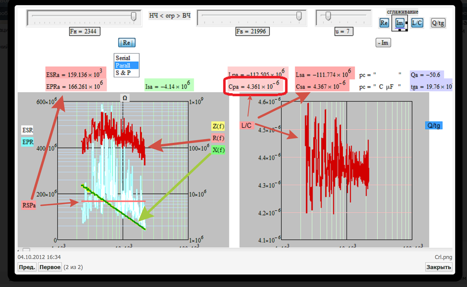

    Слева импедансы(последовательные - ESR, параллельные - EPR), средние значения с индексом а - напр. "ESRa" и на графиках в зависимости от частоты (красным активное сопр. зеленым реактивное, нарисованы в разных шкалах лин - слева, лог - справа). График справа красным емкость в зависимости от частоты, средние значения в верху в окнах. Чем меньше различия близлежащих значений и чем более зашумлен замер импедансов, тем сильней "прыгает" значение ёмкости на графике, но тенденция поведения С от F угадывается)) тем более усреднение ни какое не выбрано, тогда как у электролита ёмкость с повышением частоты падает.
    ---------- Сообщение добавлено 18:14 ---------- Предыдущее сообщение было 18:02 ----------
    Стоп, стоп))) это какие то пикушки на графике!!)) - ухватил первую попавшую свою картинку...

    Вообще похоже что прибор при измерениях ловил какую-то помеху....

    Не - это катинка была получена при компенсации проникания из канала в канал, Сrl - так и подписана)) - замер с висячими щупами...

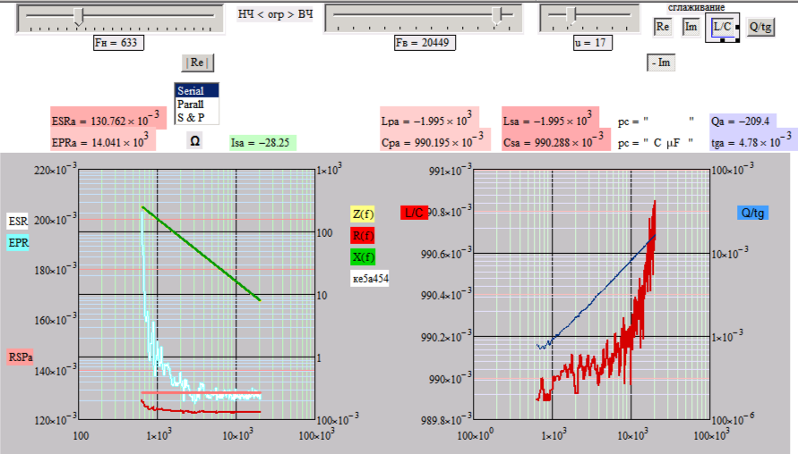

    Вот замер 1мкФ х 160В к71-5 (с грецкий орех), сделан с длинными проводами и без компенсации индуктивности, вся приблуда к бортовой ЗК из одного резистора ))
    "увеличение" емкости на ВЧ - это приближение к резонансу, на коротких проводах его нет))

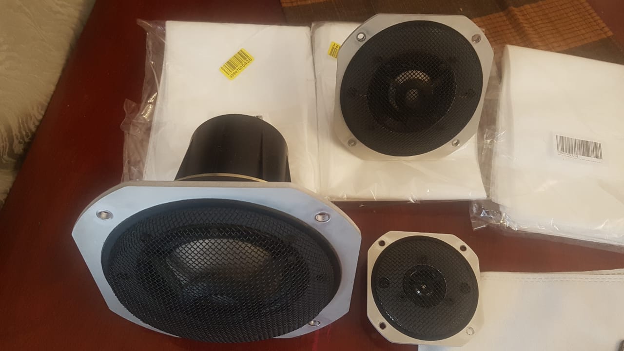

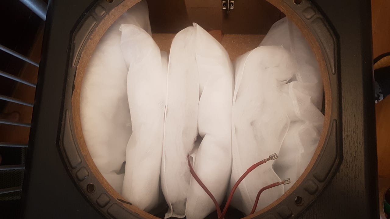

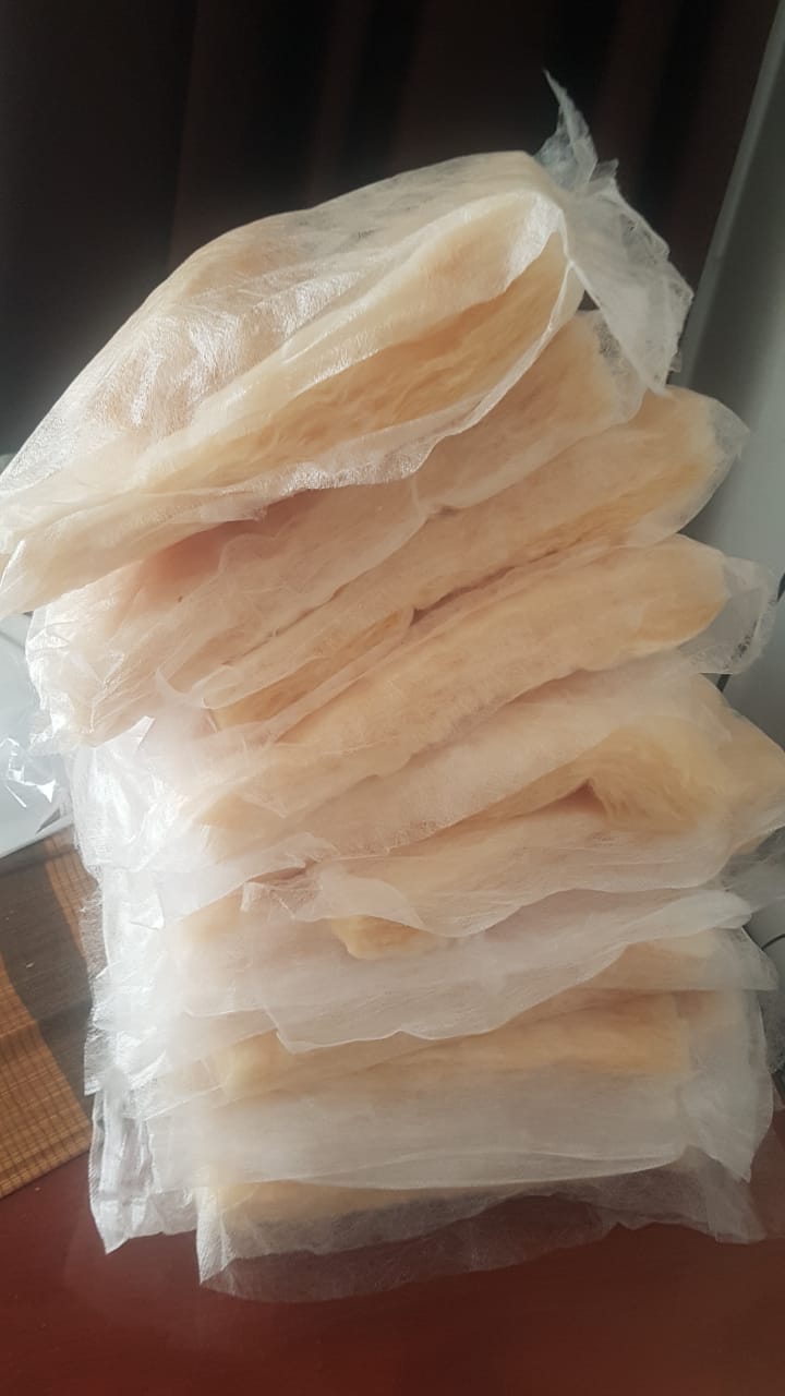

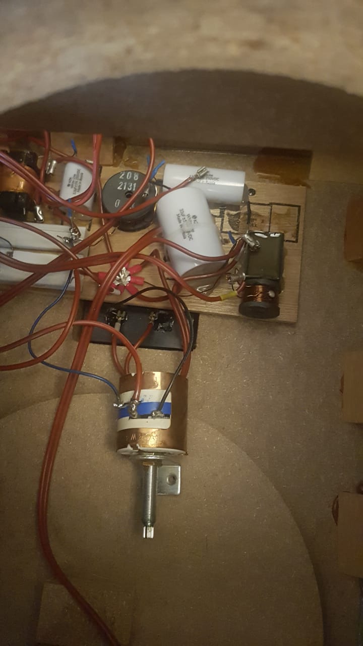

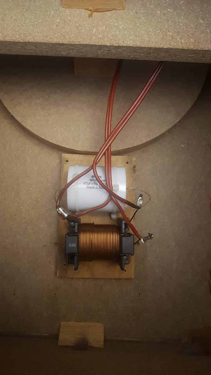

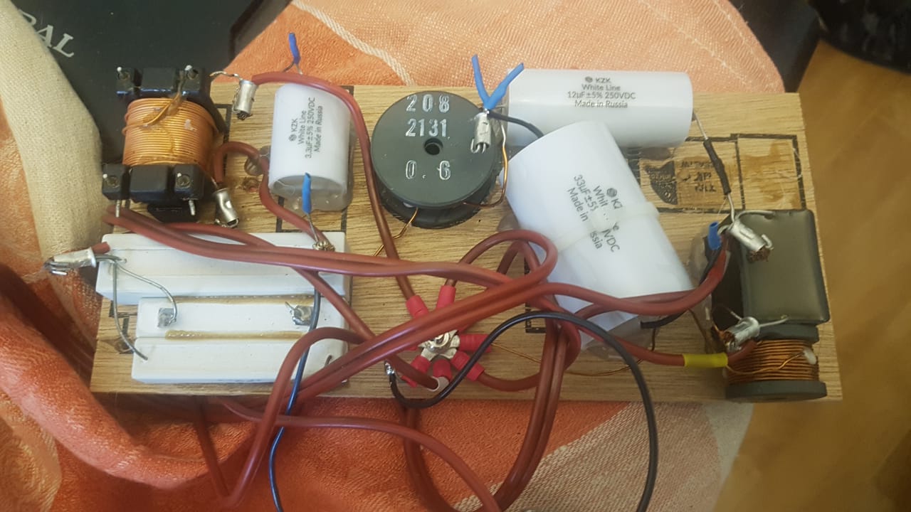

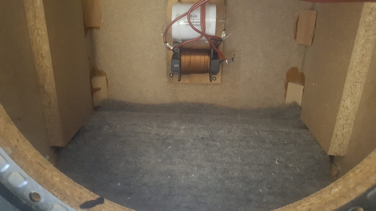

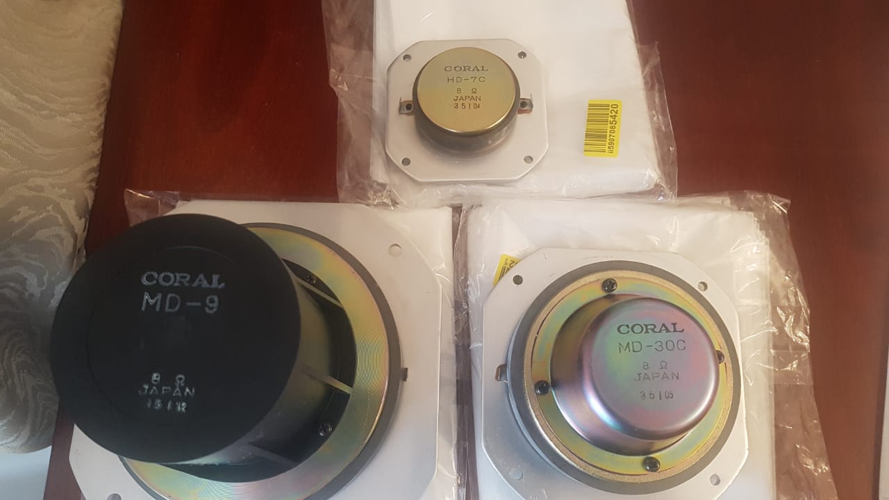

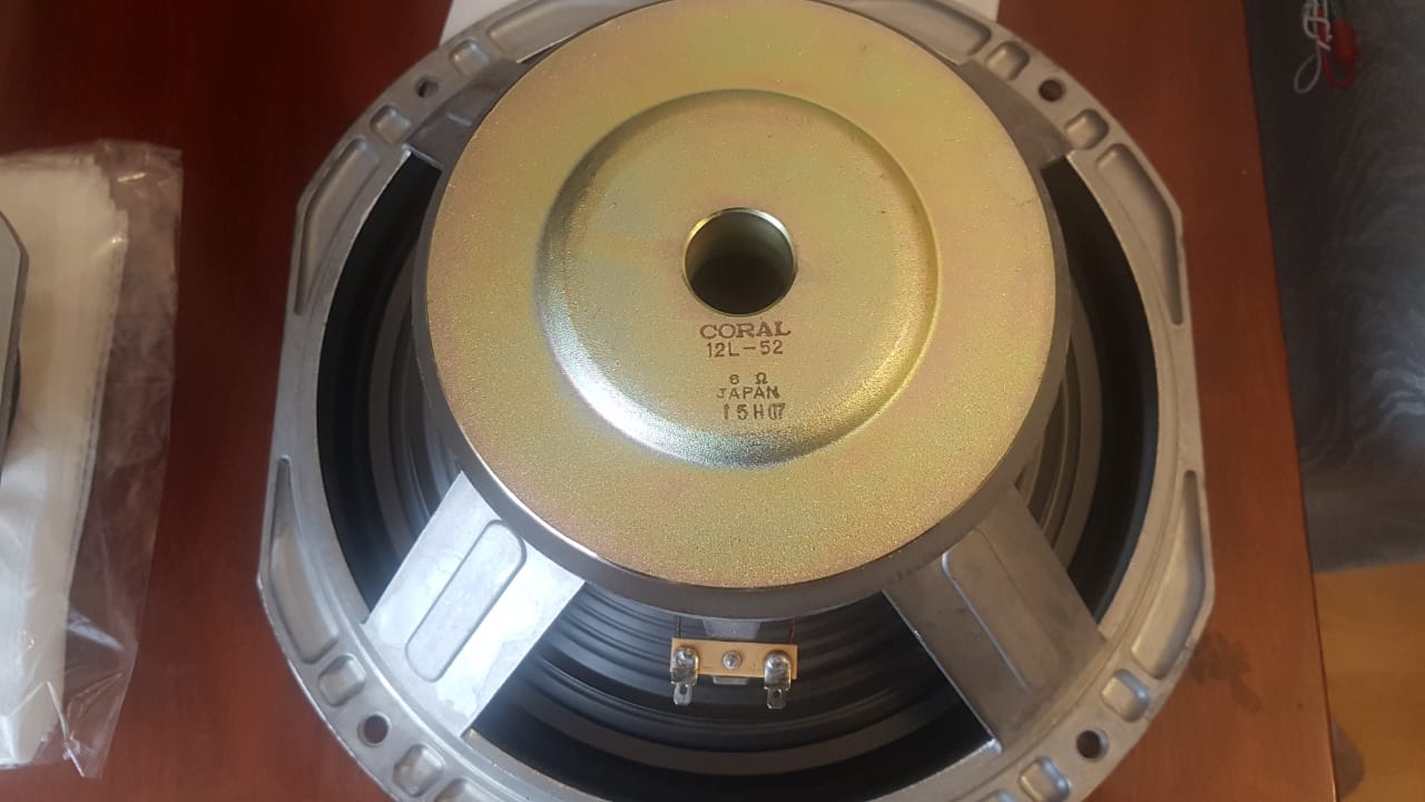

    По умолчанию Re: Конденсаторы
    Цитата Сообщение от Makly Посмотреть сообщение
    Полностью поддерживаю, есть что-то в KZK Белая серия - советское. Какая-то упрощенность и зажатость.

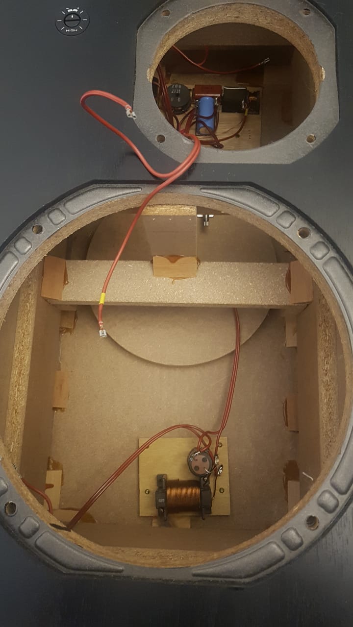

    Табличку еще раз гляньте зарубежную, личный выбор автора.
    По зажатости-не слышу ёё, упрощенность-тоже. По НЧ валят мощно, собранно и чётко. ВЧ-всё нормально. СЧ-тоже..
    Не спорю, может есть и лучше, перебирать кондеры от разных фирм у меня, пока, нет желания.
    ---------- Сообщение добавлено 11:17 ---------- Предыдущее сообщение было 00:36 ----------
    По зажатости, как раз с заменой кондеров+акустический наполнитель у меня ушла основная проблема, которая появилась года три назад-глухость и зажатость по СЧ секции.
    Как я уже писал, задача была просто заменить сдохшие кондеры. Через года два-три займусь вопросом замены KzK на чё-нить по -дороже ( не не факт).
    На данный момент по звуку всё устраивает, всем знакомым меломанам мой звук нравица....И это при том, что седня-завтра должен зменить кондеры в левой колонке.
    ---------- Сообщение добавлено 18:53 ---------- Предыдущее сообщение было 11:17 ----------
    Процесс завершен.
    Данные по кондерам из левой колонки (прибор тот же- ESR-MICRO V4.0s):
    Номинал мкф, по-факту, ESR:
    47-71-0
    33-53-0
    12-14,7-0,21 (пленка)
    3,3-4,8-1,20
    По звуку- звучание с севшими кондерами и сейчас-две совершенно разные вещи. Сейчас всё очень детально, ровно и без перегибов по ВЧ, НЧ.
    Нужно будет время, чтобы привыкнуть к новому звуку. Пару часов погонял АС, возможно, нехватает чутка яркости, но вопрос перехода на другие, более дорогие кондеры, буду решать не скоро, причем буду покупать несколько, разных фирм, чтобы понять, что будет звучать конкретно лучше.
    Задача выполена, не так всё сложно, в принципе, что хотел-то и получил.
    Следующий прожект-поковырять основыне емкости в своих CD и заменить их при необходимости.
    Всем привет!

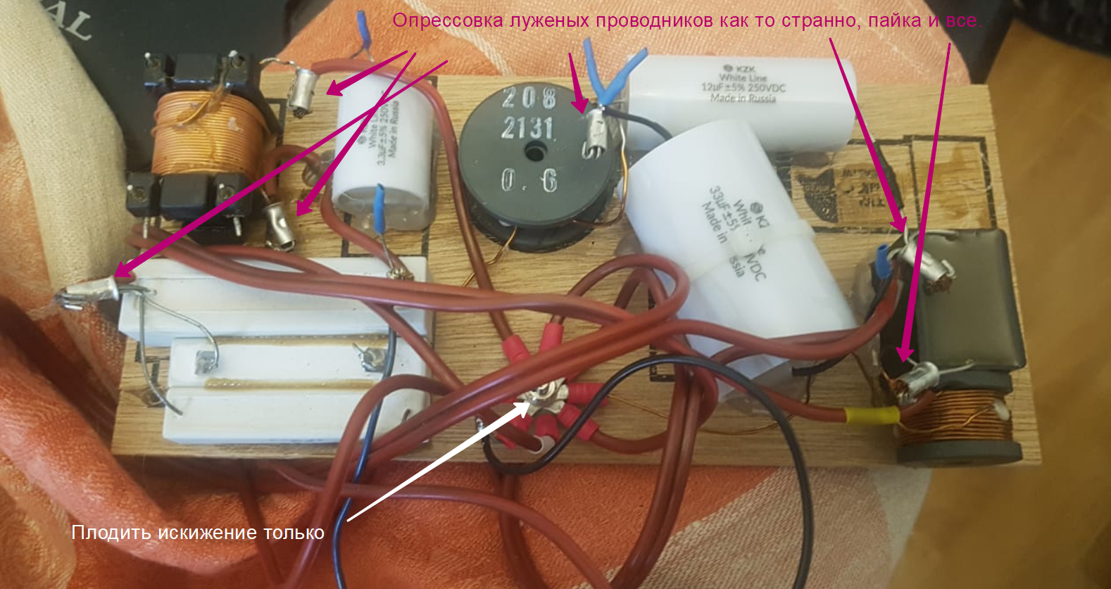

    У меня к вам никаких претензий. Меняйте, я только за, это только на пользу. В старой АС тем более. Я просто поддержал Mammonth по поводу KZK, у них советский звук.
Название:	22-03-2025 16-14-56.png
    советский в квадрате
