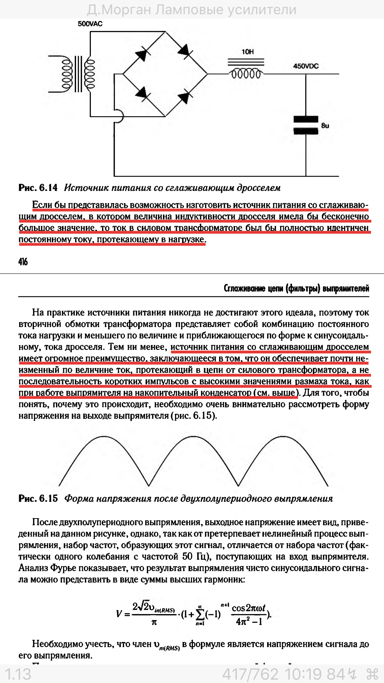

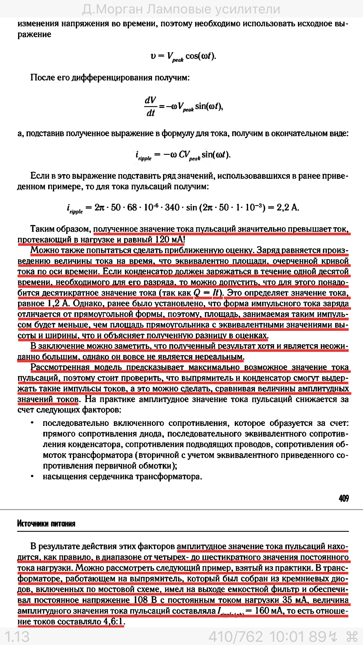

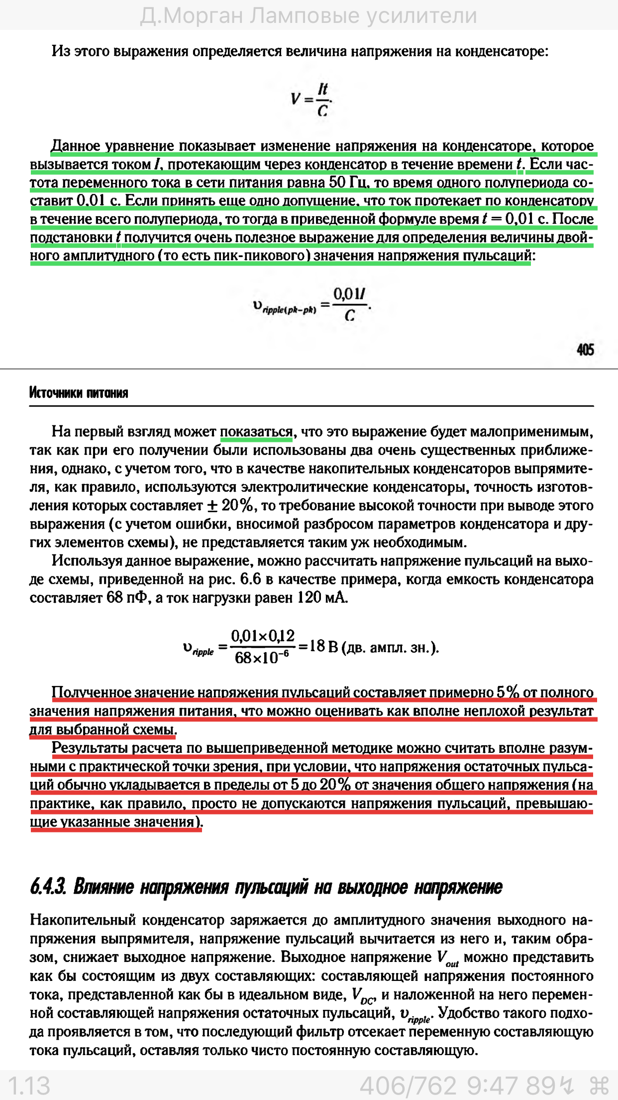

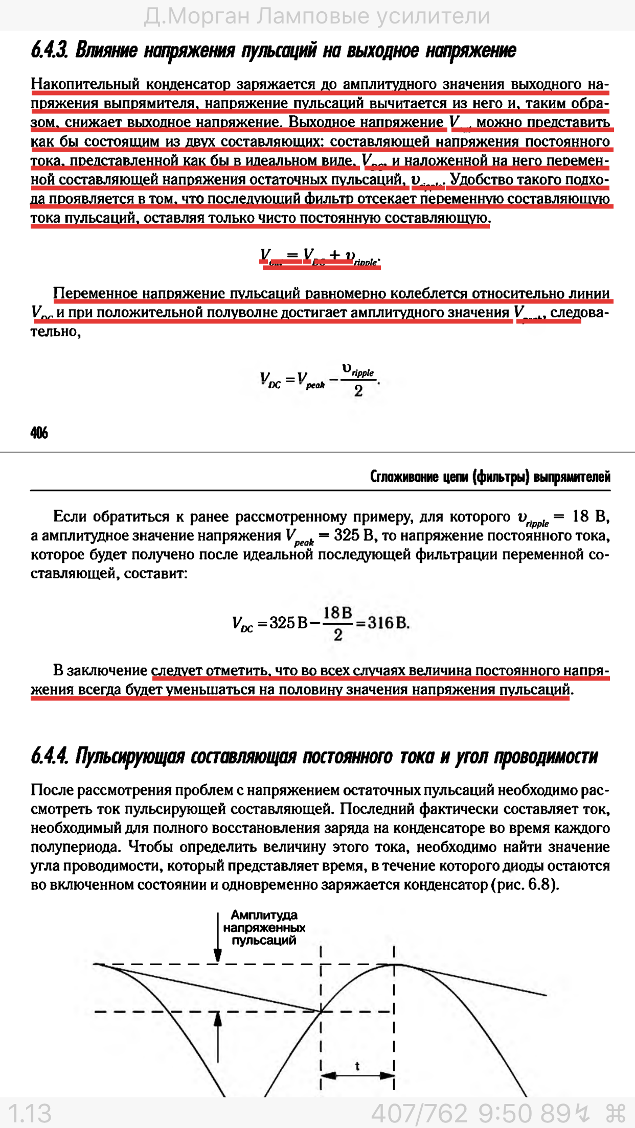

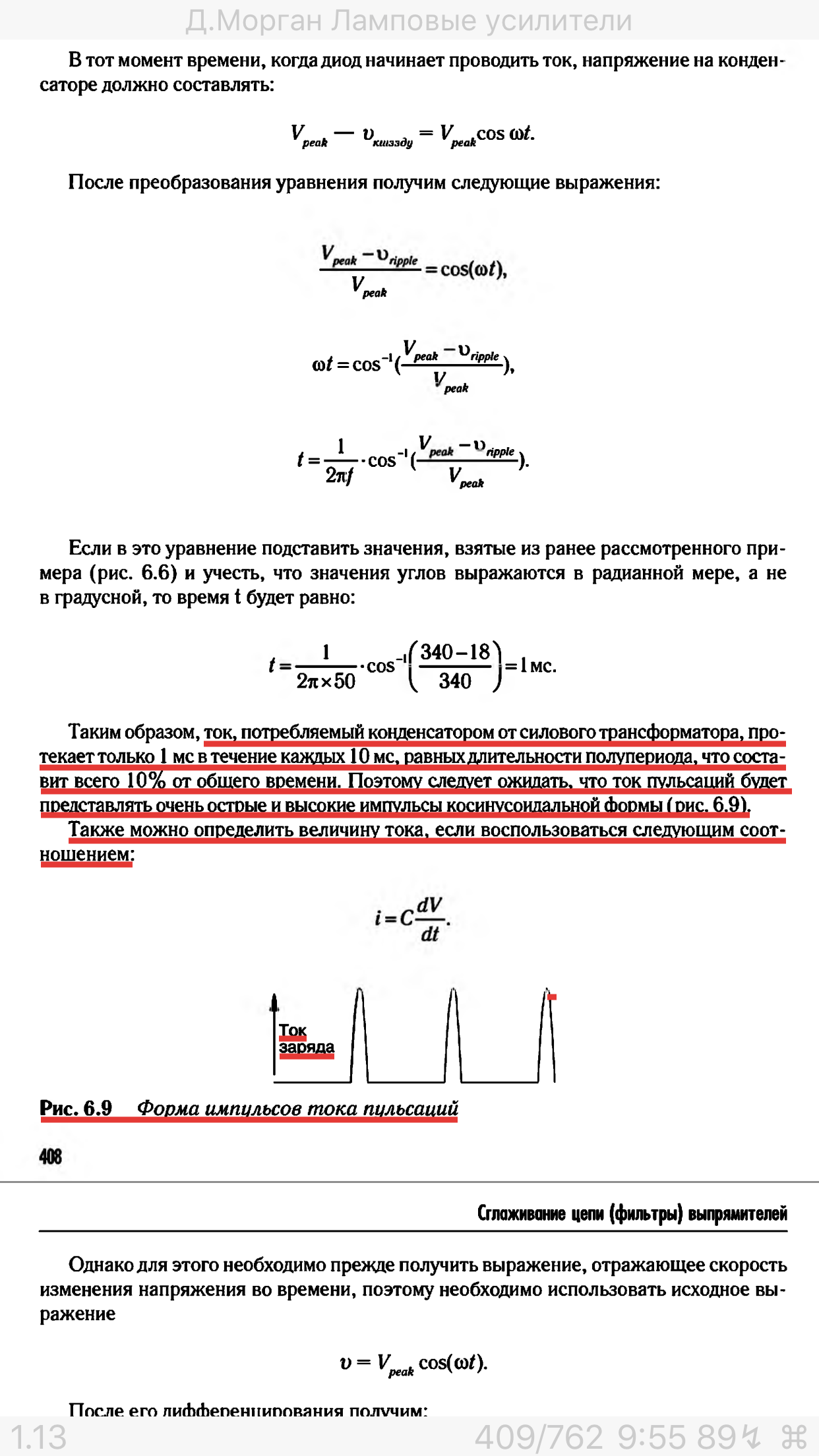

    Отводы вторички буду заказывать под разное V и соответственно под разные итоговые комбинации выпрямителей и фильтров.
    Про пульсации- как получили эти цифры?
    По Д.Моргану считается так
    Скрытый текст
    При этом он делает такой вывод
    Скрытый текст
    И про пульсацию тока при первом C в фильтре
    Скрытый текст

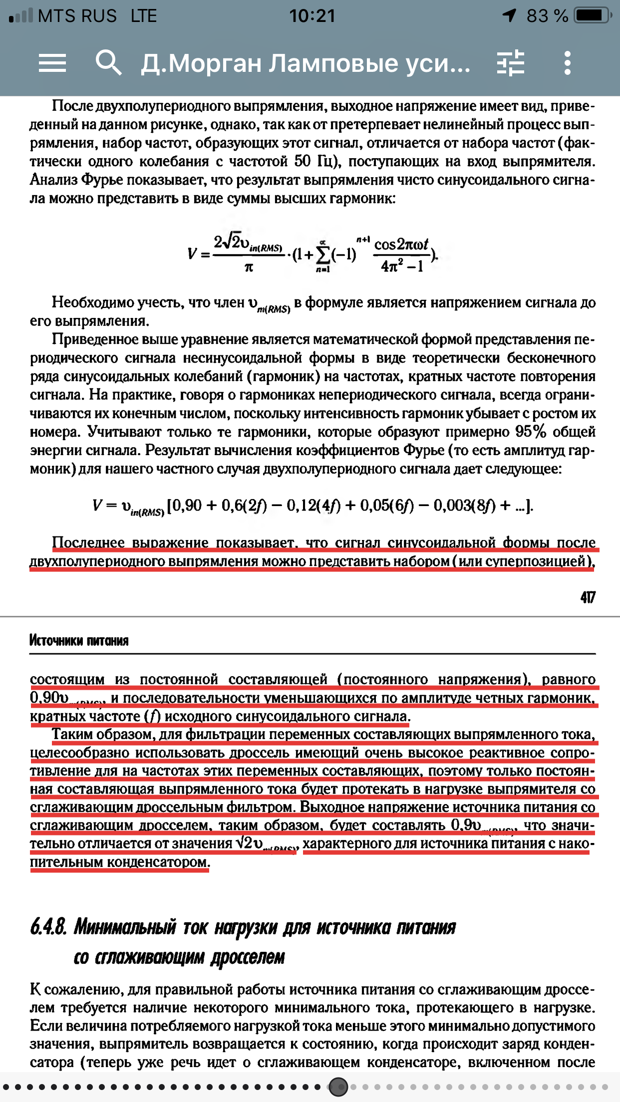

    И далее анализ фильтра начинающегося с L
    Скрытый текст
    С помощью простейших формул. Если у Моргана нашего, Джонса получаются сильно другие значения, то тем хуже для него. Но, думаю, будет примерно так же.
  21. #1780
    01.11.2017
    1,511
    По умолчанию Re: Ламповый усилитель на 300В
    Покажите, пож., формулы и расчет пульсации.
    По Д.Моргану так: Vпульсаций=(0,01*I)/C
    V=(0.01*0.15)/330, где 0,01=(1/50)/2
    V= 0.0015/0.00033 = 1.9V следовательно от 400V это ~0.47%
    С последующими R и C как считать итоговую пульсацию?
