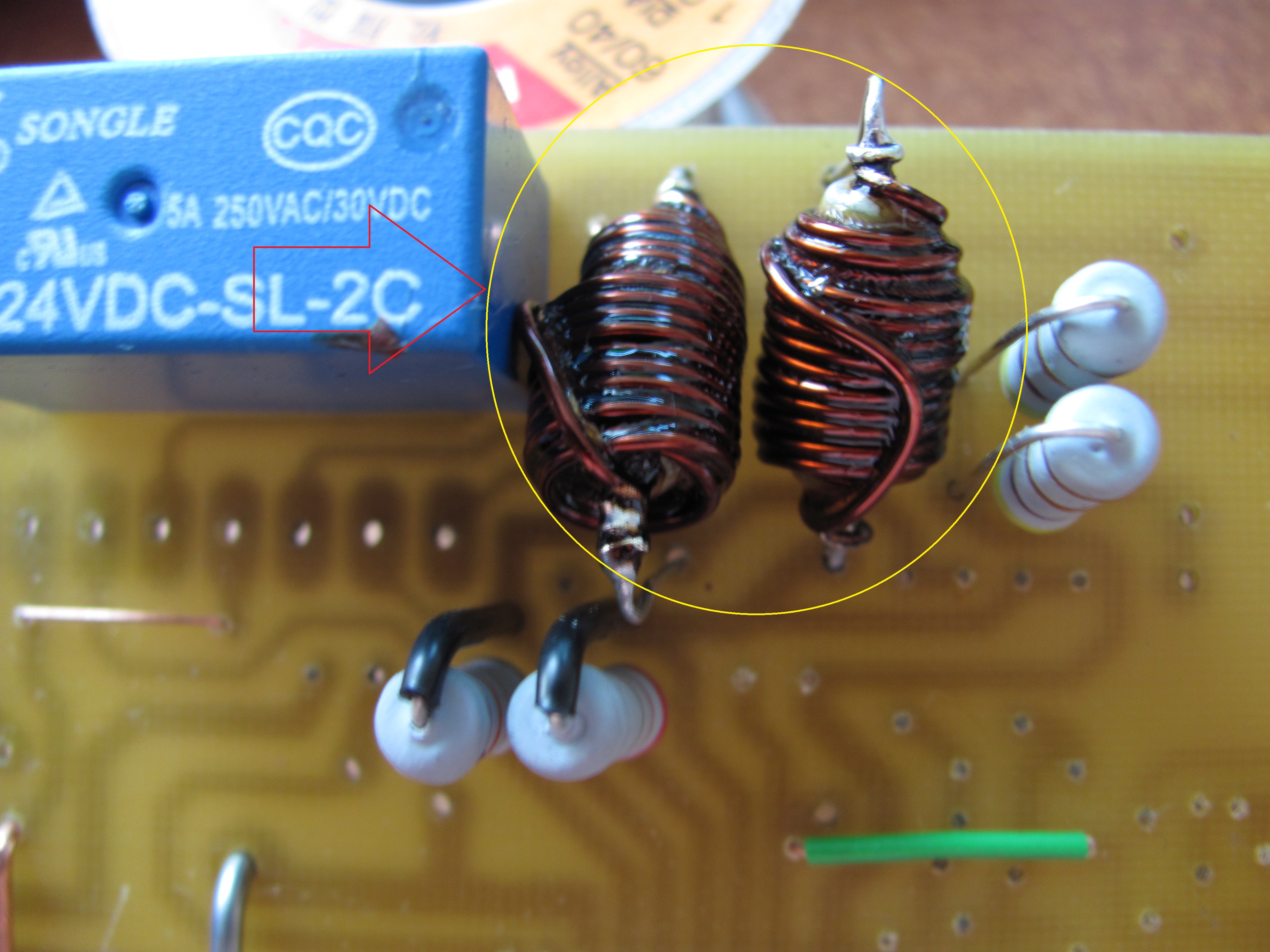

    Ещё вопрос... Намотал катушки,те что впараллель с резюком на выходе мастырятся. Всё время меня точило что то,неспокойно как то на душе было. И вот оно. Вставил для примерки обе катушки и увидел косяк,нет,по моему даже косячище-они обе рядом.Насколько критично такое расположение?

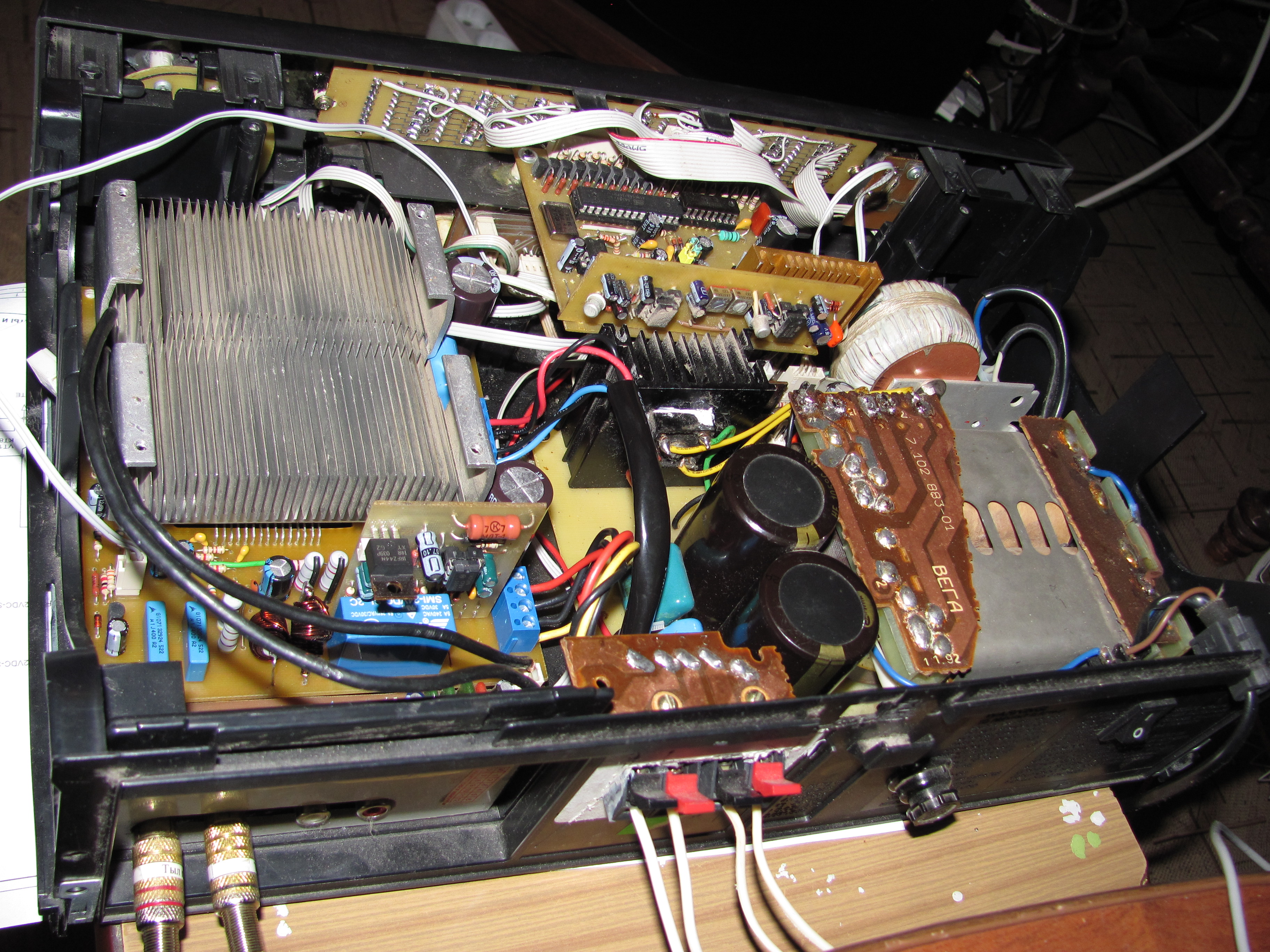

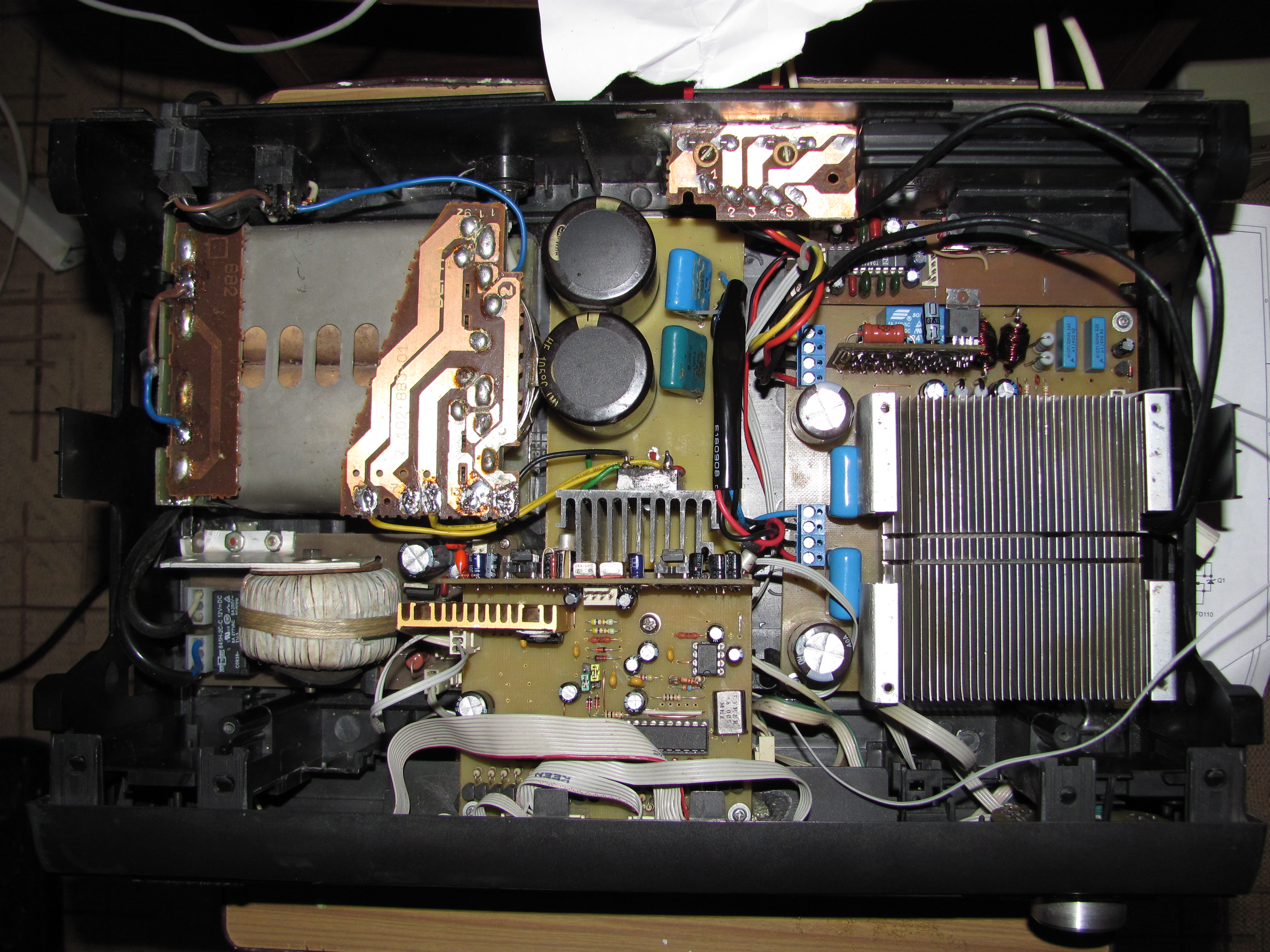

    Асилил,запустил агрегат.Раньше в корпусе был оконечник на 2xTDA7294,сейчас STK433-070.По первым ощущениям низы мягче стали,верхи прибавились или скорее пожёстче стали.В общем картина улучшилась.Я дАволен.Спасибо всем,хорошая темка.
    Компоновка немного неудачна получилась,но фон тока савсем-савсем немного на максимальной громкости.Куплю лопасти на рёбра,и по полной погоняю. Понимаю что звёзд по звуку он с неба не хватает,но качественное улучшение звука по сравнению с TDA7294 уже есть. TDAшка тоже неплохо пела,но тут что то изменилось,и мне нравится.
    Межканальное затухание, наверное, уменьшится, но с общим БП на два канала, это будет не очень заметно.
