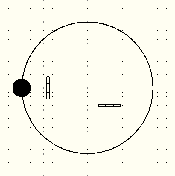

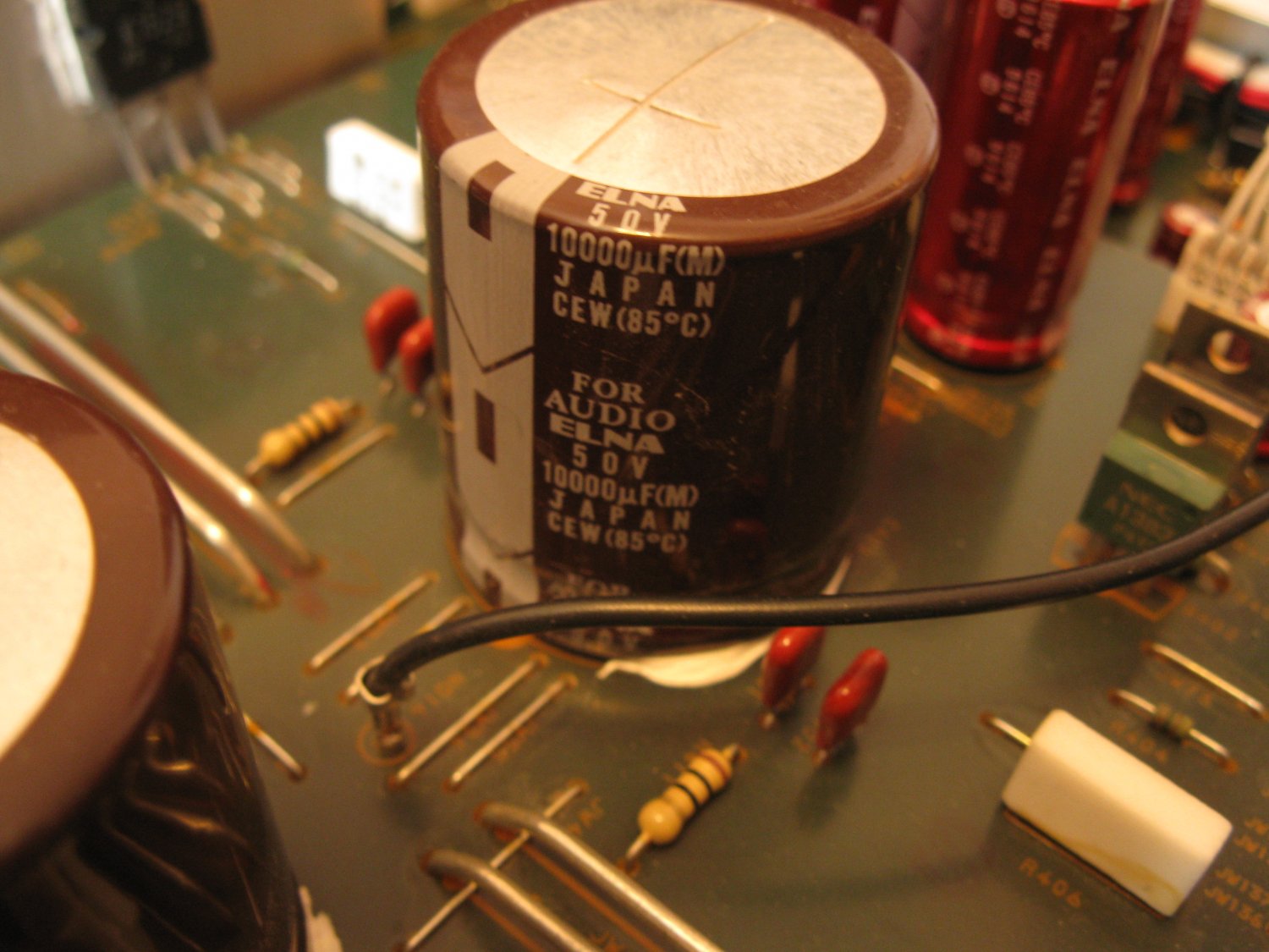

    Коллеги, подскажите, пожалуйста, по конденсаторам. Приобрел усилитель Sony TA-FE900R, а у него в источнике питания оба конденсатора 10000uFx50v со вздутием сверху. Фотографии прилагаю. По ним плохо видно, но видно. Вообще, не похоже, что они уже вышли из строя, но установленные в плату измерить не могу, прибор выходит за верхний предел. Для надежности хочу заменить. Проблема в том, что я не смог идентифицировать эту серию Elna. Похожи на LPO, но не они. Фотографию монтажа на плату прилагаю, а также рисунок посадочного места с шагом сетки 1 мм. Что это за серия? Где приобрести или чем другим заменить?
    Это все-таки LPO, просто заказная. Приобрести можно в сервисе Сони, только там цены конские.
    Больше, наверное, нигде. Менять на ч-л незвуковое - не советую.
