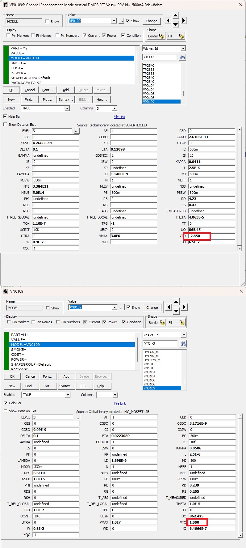

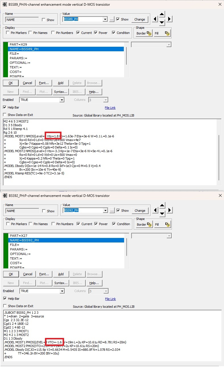

    Частый гость Аватар для sergey3145
    02.10.2015
    263
    По умолчанию Re: YES - 6
    Цитата Сообщение от PJKPJK Посмотреть сообщение
    VP0109N3-G и VN0109N3-G
    Я только вчера смоделировал, считаю неудачная пара у них слишком большая разница в напряжении включения, 1,8 в. А не они ли причина Вашей генерации
    VN0109N3-G/VP0109N3-G
    https://drive.google.com/file/d/1etM...4zRAbITaO/view
    bss89 bss92
    https://drive.google.com/file/d/1xQR...eC_G1hVEL/view
    токи 30мА и ВК 200мА на транзистор. При больших токах ВК видны все другие проблемы

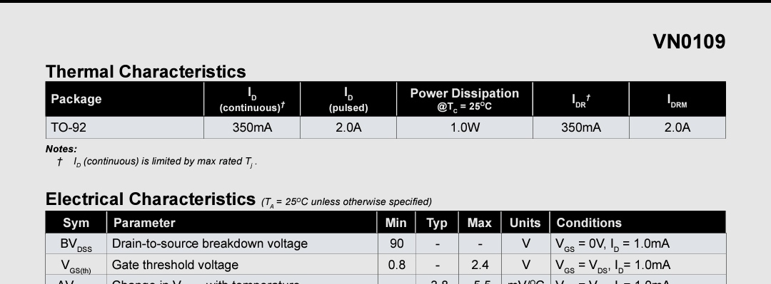

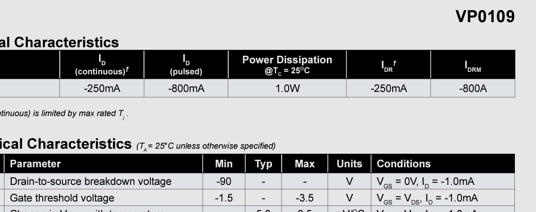

    Частый гость Аватар для PJKPJK
    28.10.2021
    166
    Нет не из-за них. До них стояла пара 92 и 107, всё гораздо хуже было, особенно в режиме ограничения на 10кГц. Но возбуждение при любой паре в отрицательной полуволне.
    У полевых транзисторов параметр Gate treshold voltage сильно "гуляет", тут как повезёт, либо из кучки выбирать, но их стоимость не позволяет идти по такому пути
