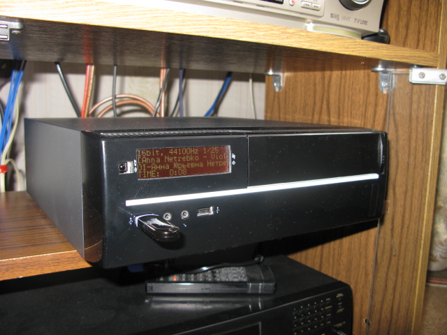

    Закончил упаковку в корпус транспорта. Вот что получилось.
