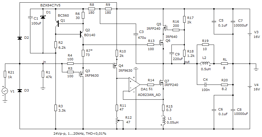

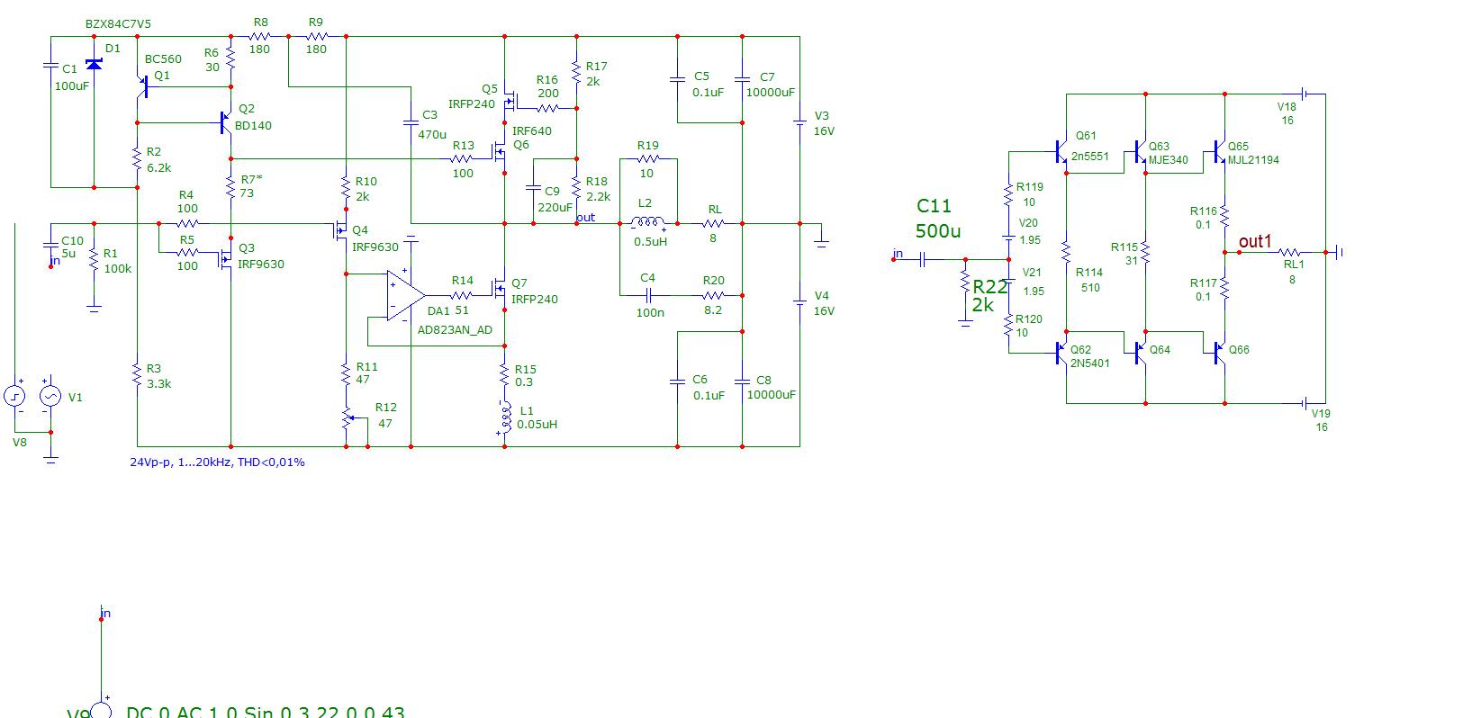

Принцип- то понятен: убить девиацию тока через повторитель, заменив ее девиацией через ИТ. И то, только при определенной нагрузке, т.к. в отсутствии ООС (см Шиклаи) любую отсебятину, появившуюся на клеммах нагрузки давит не ИТ, а повторитель, он же ее и демпфирует.
Короче, патент из вашей книжки
Фишка, что девиацию через повторитель можно задавить в ноль, чего нельзя сделать в схемах с ООС. Но при любом отклонении нагрузки от оптимальной компенсация разваливается.
Насчет кондеров нижнего плеча поправлюсь - идет через них ток, т.е. верхние можно убрать
В свете сказанного, попробуйте промоделить на реальную нагрузку!
По поводу запитки затвора VT5: можно запитать его от стока VT3, мощности которого достаточно для этого. Тогда девиация напряжения сток-исток VT6 еще уменьшится (чего мы и добиваемся)

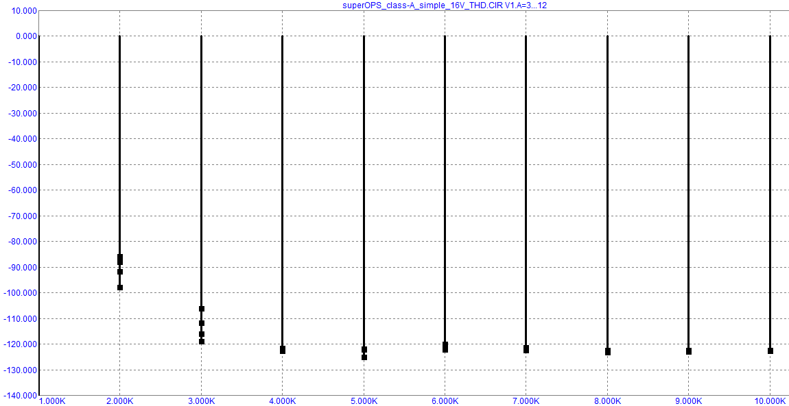

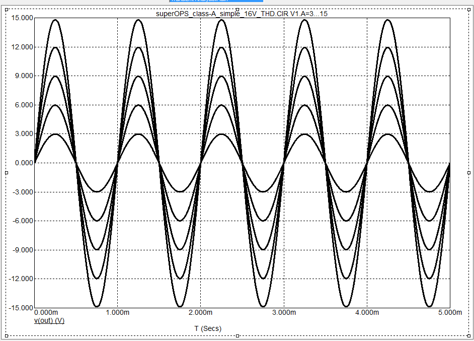

его амплитудная характеристика с шагом 3 В
и спектр
не каждый глубокоОСный усилитель "может похвастаться" такими параметрами

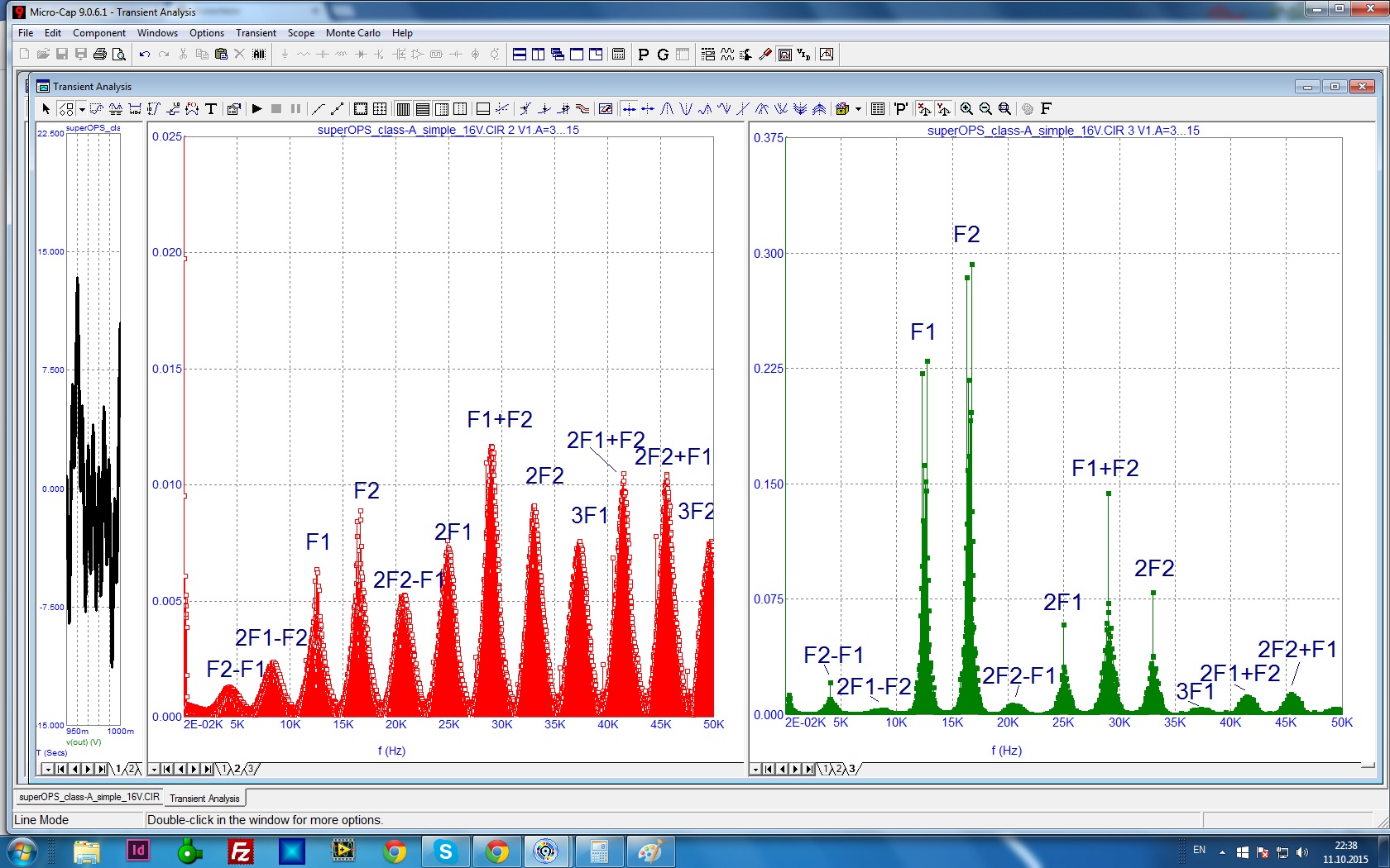

Легко проверить на многосинусном тесте амплитудно-фазовых искажений спектра.
На вход ВК подадим 6 синусов с разными фазами.
Четыре из них в диапазоне низких и средних частот звукового диапазона и два синуса 12,5 кГц (F1) 16,5 кГц (F2).
Для сравнения посмотрим на ВК ЭП стандартную тройку.
Что видим и как расшифровать.
первый график - сложный сигнал из 6-ти синусоид.
второй график - амплитудно-фазовые искажения ВК А.Петрова.
третий график - амплитудно-фазовые искажения ВК ЭП стандартная тройка.
Стандартная тройка имеет искажения более чем на порядок выше ВК А.Петрова.
Теперь расшифруем гармоники:
F1 - искажение основного тона 12,5 кГц, окруженное интермодами НЧ и СЧ составляющих (утолщение вокруг 12,5 кГц);
F2 - искажение основного тона 16,5 кГц, окруженное интермодами НЧ и СЧ составляющих;
Гармоники вторые и третьи
- 2F1,3F1,
- 2F2, 3F2;
Интермодуляции
- второго порядка F1+F2, F2-F1
- третьего порядка 2F1+/-F2, 2F2+/-F1
Сложная картинка, но всю картину искажений видим с учетом амплитудных и фазовых отклонений.
Новый ВК превзошел по параметрам на порядок не только стандартную тройку ЭП, но и многие модели глубокоосников, которые часто не лучше стандартной тройки ЭП на сложном тесте.

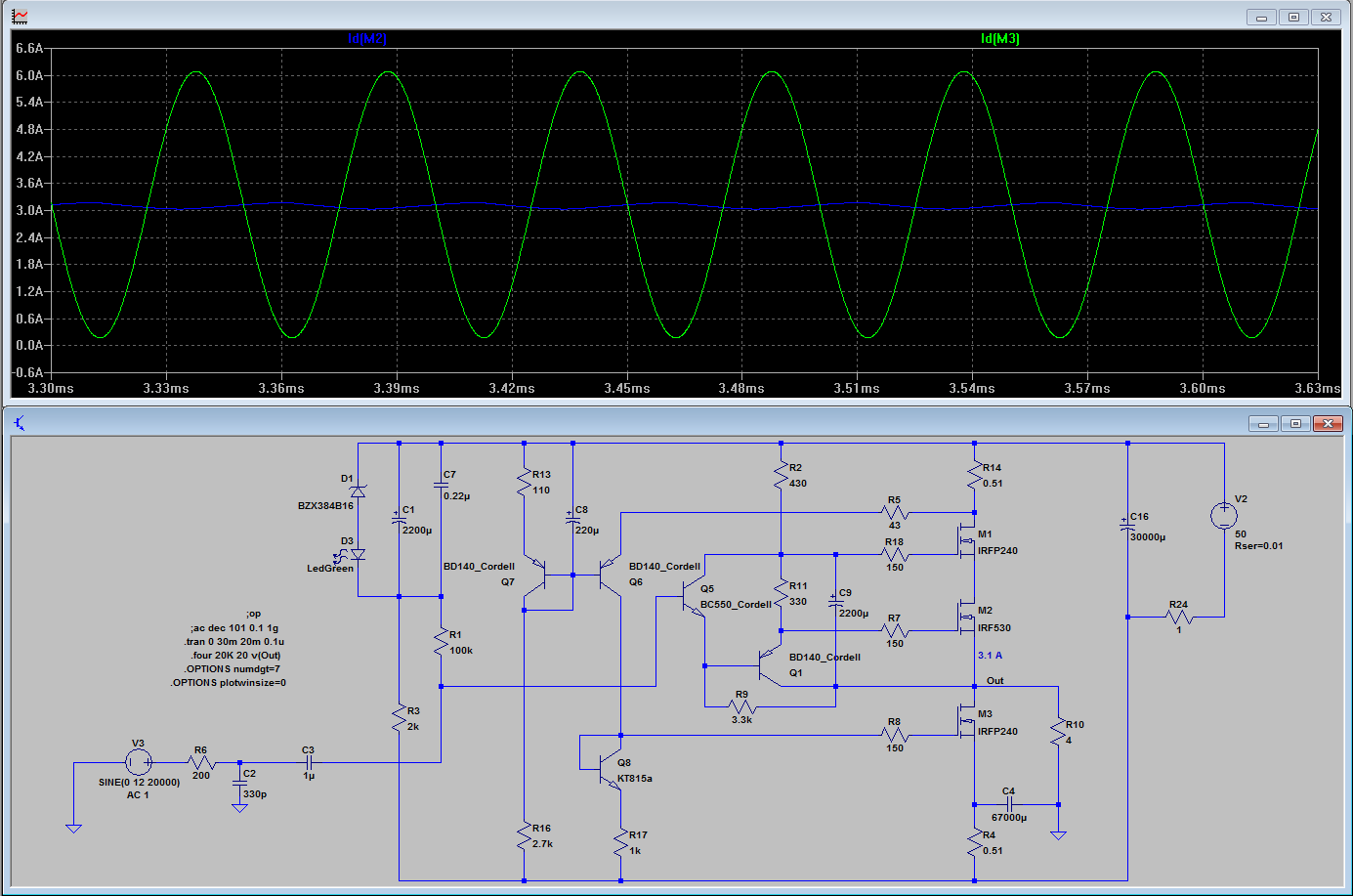

А можно посмотреть график токов через Q6, Q7? А то у меня получается, что девиация тока через Q7 в разы меньше чем через Q6... Какой-то не масштабный инвертор, да и вообще, управление ИТ входным напряжением, на мой взгляд, не совсем правильно. Использование токового датчика в стоке Q5 и подключение нижнего конца нагрузки в исток Q7 - практически полностью убирает девиацию тока через повторитель Q6. (схема в посте 1679).
Примерно как здесь:

На мой взгляд корректнее смотреть рассеиваемые мощности на транзисторах, все же тепловые девиации от рассеиваемых мощностей на кристаллах происходят.
А так качели - на одном транзисторе ток стабилен, на другом напряжение, а эффект один - перераспределение рассеиваемых мощностей между двумя транзисторами в плече, от того и выигрыш. (к тому же оба транзистора принимают участие в формировании сигнала, а ток фиксируете на одном). В схеме можно запараллелить транзисторы, эффект примерно тот же будет, а если этажерки да еще параллелить, тогда можно задирать питание вверх и получать большие выходные мощности, зимой в добавок к хорошему звуку дополнительный обогрев будет, энергоэффективность!![]()
Последний раз редактировалось wert; 12.10.2015 в 08:21.
Белка, ты слишком категоричен. Ни один Уайт не уберет девиации тока на входном транзисторе в ноль. Потому что Уайт - это ООС. У Петрова же прямая связь (параллельные каналы), но работает она только если нагрузка строго постоянная. Т.е. ток от противоэдс замыкается все же через повторитель и управляемый ИТ ее не компенсирует, потому что ничего о ней не знает

ОУ на рисунке Петрова, он что, без ООС функционирует?

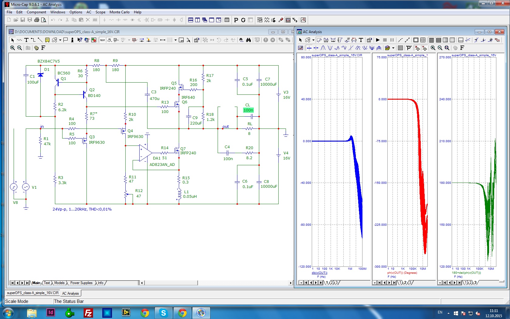

Желательно подкреплять всю безопеляционку, а то так громко и ни одного теста, графика, убедите нас тестами.
Картинку устойчивости прикрепляю.
Худшая точка устойчивости при емкости нагрузке 60нФ, составляет 120 градусов запаса фазы, по амплитуде тоже большой запас.
Это без RL барьера, тут не то что пукнуть, но и большее ничего не развалит.
Можно представить графики амплитудно-фазовых искажений при вариации импеданса нагрузки (в трехмерном виде, почти Вейвлет анализ), кроме Вашей внутренней логики и слов дайте предметику.
