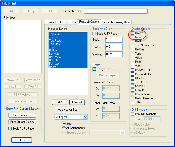

    Так я тоже загорелся этим усем))) на данный момент у меня 2 простеньких вопроса:
    1- нормальная ли печатка на сибаудио?
    2- как в пкаде 2002 развернуть плату вертикально и зазеркалить для разных типов фоторезиста?
  12. #1691
    Новичок Аватар для GREY
    11.04.2005
    Рига, Латвия
    5,160
    По умолчанию Re: Сделан упрощенный усилитель от ВП
    Учебник почитай, там все просто.

    16.10.2007
    294
    Учебник почитай
    учёбник ешо не заимел, прогу тока седня скачал
