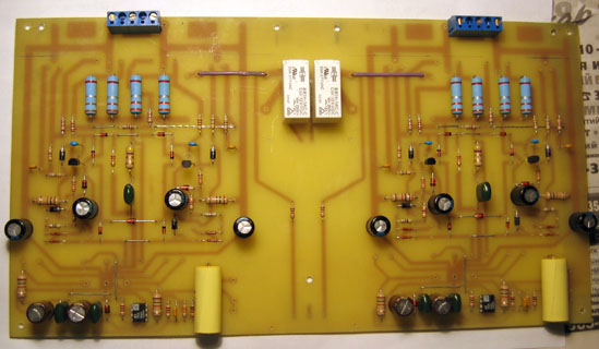

    Сделал упрощенный усилитель от ВП. (http://www.sibaudio.ru/?id=30&pid=32&cid=7). Плата несколько изменена (два канала на одной плате). Использовано напряжение питания 36 вольт и одна пара выходных транзисторов. Наблюдается небольшая постоянка на выходе (44 мВ).
    Вопрос ко всем, кто делал этот аппарат: Есть ли советы, какие могут быть грабли, и вообще общие впечатления.

    Смотри дифкаскад наверно там твоя 44 мв закопана

    Вроде, WP говорил, что постоянка должна укладываться в +-100 мВ при изменении температары и т.п., так что 44 мВ- в пределах нормы. Вроде

    Недавно тоже сделал этот усилитель, правда пока только один канал. Постоянка у меня тоже небольшая есть около 56мВ. Есть пара вопросов: чем заменить кт660 в защите и должны ли греться выходные транзисторы в УН, у меня пока без радиаторов, но не греются; напряжение питания пока +-35 В.

    постоянка убирается подбором транзюков в диффкаскад и их эмит. резисторов.
    транзюки УН греться должны, необходим радиатор.
    в защите можно воткнуть любой маломощный транзистор.

    Постоянку убрал подбором резистора R11 в УН. Не знаю только, насколько это корректно (вопрос, кстати). Установка в в эмиттеры дифкаскада 1% резисторов эффекта не дала. Видимо дело в том, что все купленные мною 546 транзисторы имеют стабильно меньшую бету, чем 556 ,
    по-этому эффект проявляется одинаково на обеих каналах.
    2 Ale. Вроде в норме, но как-то неаккуратненько
    2 Lucifer. Греются, но вполне терпимо. Небольших радиаторов хватает.
    2 Dmitry Korneev. Компоненты: Электролиты на проходе Black Gate, По питанию ELNA. В паре мест еще стоит джамикон, но заменю на ELNA.
    Мощные резистры безиндукционные (заказывал в самоделкею.ру)
    Выходные транзисторы покупал в "Мегаэлекторнике" (там продаются сразу пары). Левак или нет-непонятно, здесь было где-то их обсуждение. Прогон в течение 30 минут на максимальной мощности выдержали.
    абсолютно верно.
    можно и так. но лучше транзюки подобрать.

    фотки пока такие:

    во, сразу ошибка!!!
    транзисторы в УН должны плотно прижиматься друг к другу!!!
    чтобы был тепловой контакт, которые мордами повернуты вместе.
    из-за разброса их температур тоже может немного сбиться постоянка на выходе.

    Посмотрел монтаж. Отлично сделано. А вот тепловой контакт нужно сделать

    Уже сделано. Потом надета термотрубка и слегка прогрета.
    Фото было сделано сразу после монтажа.
