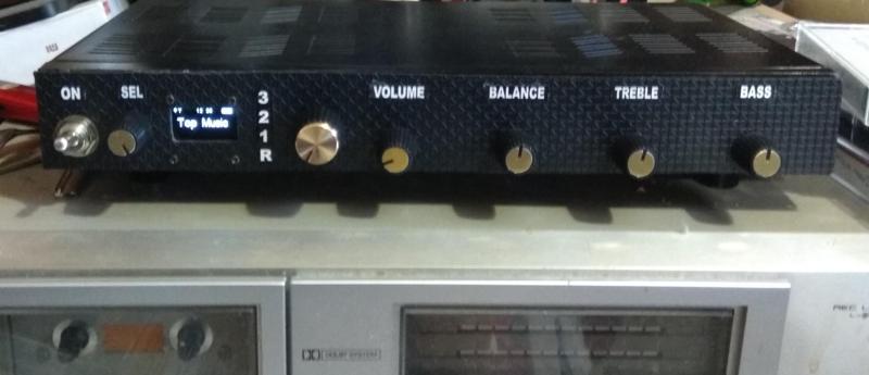

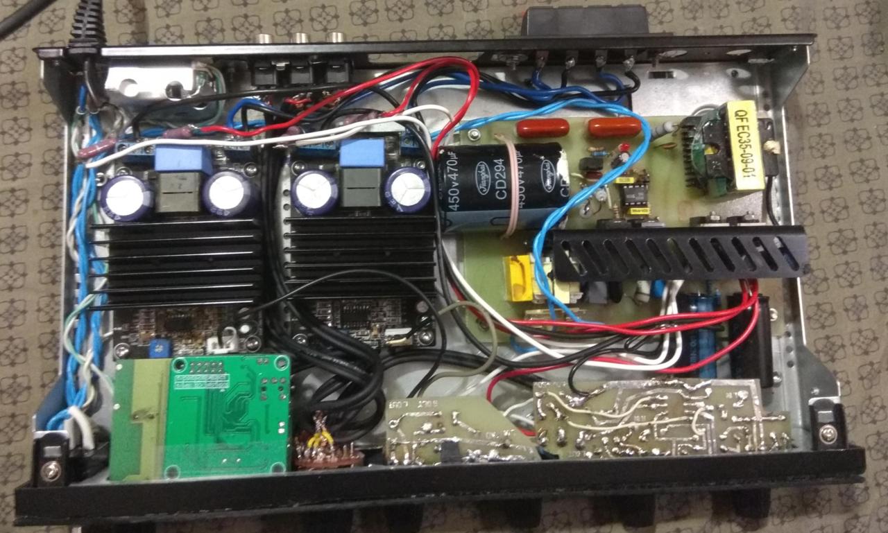

в корпусе от dre5002 импульсное бп на 2153, два irs2092 (+-50v), пред на 5532 и вайфай приемник wolna2
на спринте все подробно

бп на 220вт рабочий режим. при 260 в защите моргает (при казе тоже моргает и все)
в корпусе ограничение по высоте внутри - 38 что то мм, транс или ei33, или этот ec35 - по высоте как 33й, но чуть шире, круглый керн и первичка 2х18 витков (в 33м - 2х20)
кондер тоже чуть утоплен - в плате пропил под него и ниже платы где то 2мм
волна2 - потому что размер, сразу приложена тьма станций и можно свое добавлять, управлять с любого браузера с компа смарта планшета лежа на кровати (и громкость менять радио)
удалена микруха pam, кондеры навесом на выходное гнездо под джек, рег громкости, перемычка впаяна вместо его включателя, выход на галетник с гнезда
питание - удалены 2 8ми ножки с платы зарядного акк, и с усб зарядника от сяоми (он добротный, вынут из корпуса и в свой из металла - рядом с проводом 220 на задней стенке)
5в идут прямо на контакты выхода зарядника
почему так - у волны2 применен звук, где земля питания прямо с землей выхода не соеденена, менять топологию же ибп и транса - было влом
стоит галетник на 4 положения - радио и 3 входа (комп маг вертак)
в актуальное вставил джаз блюз рок англия сша германия франция и украина
когда все надоедает - вкл радио высоцкий - просто Володя поет там без реклам
