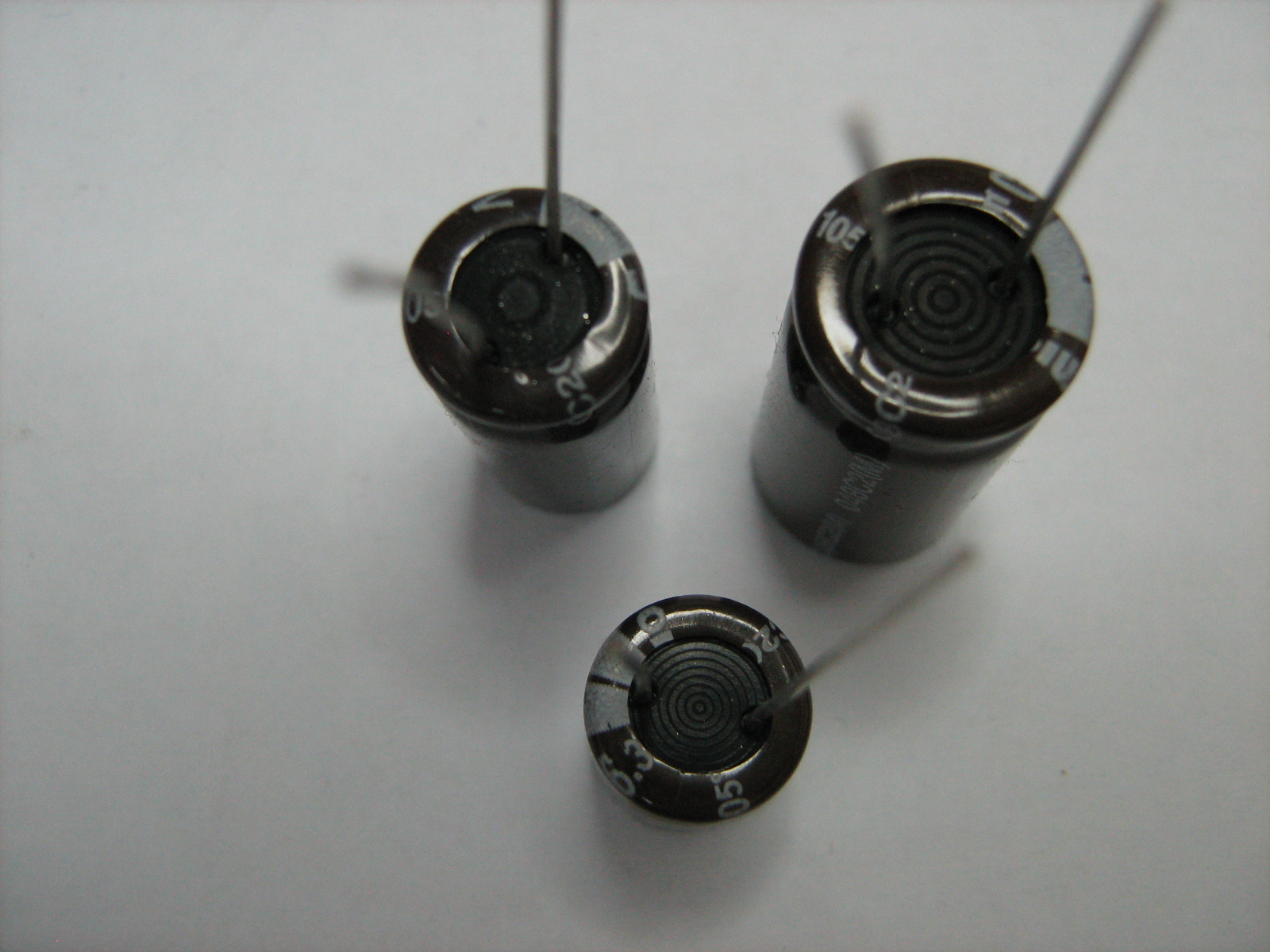

    Jamicon, новые. Тот, что посередине -820мкФх25вольт. Вспухло процентов 30 из общего количества. Все вспухшие имеют сопротивление, измеренное стрелочным омметром, 100Ом-1кОм. Внешнее отличие от конденсаторов 3300х10 и 1000х6.3 в уплотнительной резинке. На "нормальных" резинка с концентрическими кольцами, на 820мкФх25 - нет.

  9. #1668
    06.10.2009
    г.Челябинск
    477
    По умолчанию Re: Фуфло?
    ilyata,
    По моему у последних там пластиковая заглушка должна быть, вот такая как на картинке, а у больших размеров нечто похожее залитый плотный полимер или просто матовый пластик.

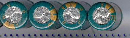

  12. #1671
    12.02.2010
    Самара
    905
    Цитата Сообщение от Pasha_Kiev Посмотреть сообщение
    ilyata, У джамиконов защитная насечка совсем другая...
    а зачем с моих сканов, остальные жамиконы отрезали ? причем вы выложили именно подделку именно с резиновой гладкой пробкой без колец, даже без двух маленьких как у ilyata
    уж если цитата, так полная : https://forum.vegalab.ru/showthread....12#post1121812
    хорошие фотки Jamicon, хорошо видны пробки и печать - http://elektrofocus.pl/advanced_sear...ywords=Jamicon есть с 2мя кольцами как ваши, тоесть это завод/партия - только полность гладкой, быть недолжно
    ихмо, в магазине подделка Jamicon легко отслеживается по офсету печати и цвету золота, правда у ilyata офсет нормальный и конечно по пробке, пробка у ilyata тоже "почти" нормальная - а насечка бывает разная, Y новая а X видимо старая, X часто встречается внутри массово-конвеерного
    X/Y насечки - https://forum.vegalab.ru/showthread....63#post1141363 + https://forum.vegalab.ru/showthread....17#post1140017
    на каком вольтаже стояли ? если эти 25v стояли не с 200% запасом, то могли пухнуть - у меня вспух 16v импульсный WL, с многокольцовой, стоял на постоянке 12v - v*2 обязателен всем нижним жамиконам, ибо это не уровень рубикона
    Последний раз редактировалось maxara; 29.08.2011 в 13:41.
  13. #1672
    13.11.2008
    441
    Ни на каком. Новые, из упаковки.
