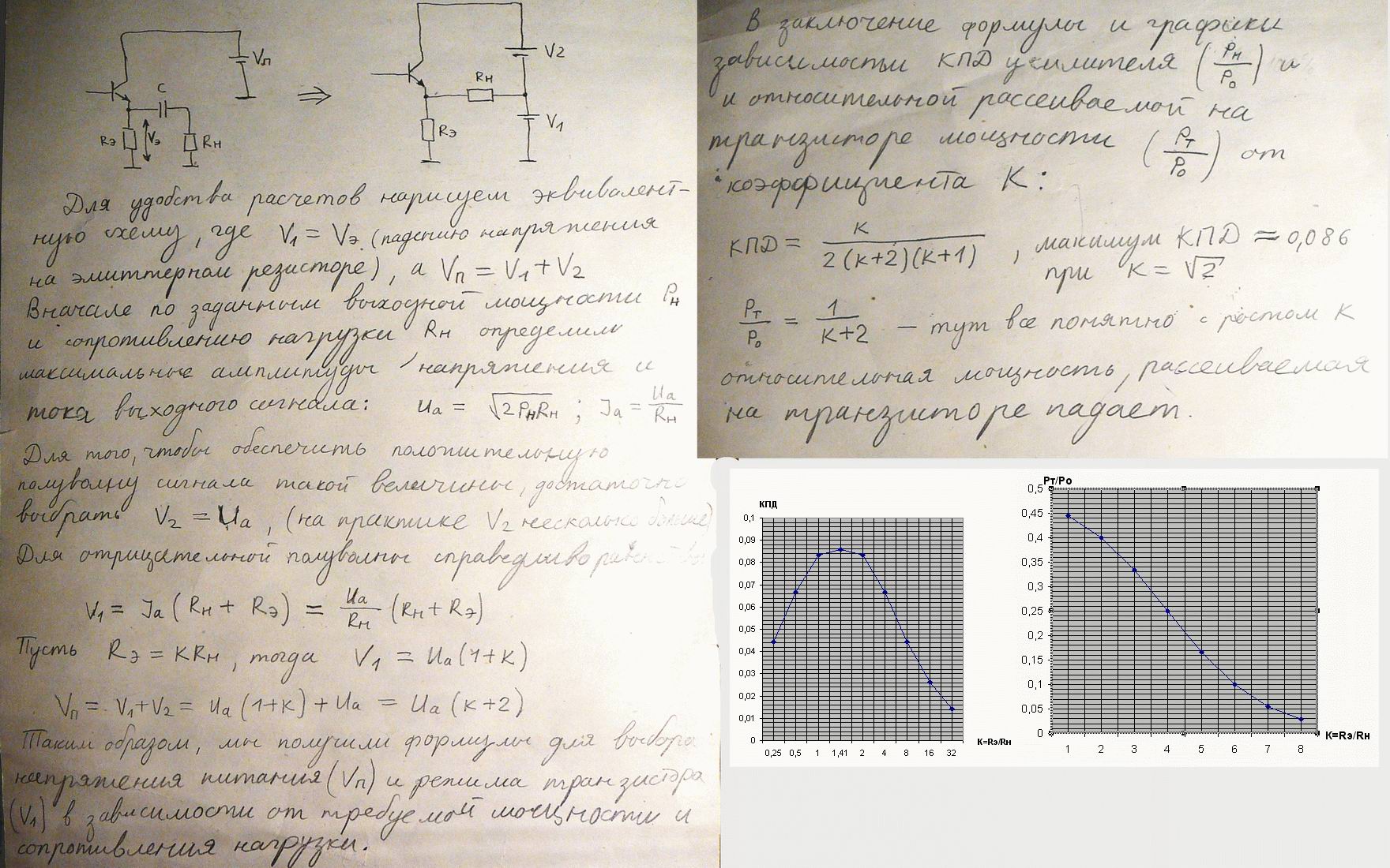

........ Соответственно , определить пригодность данного эмиттерного повторителя для усиления данного сигнала на данной нагрузке - можно очень просто , и не надо "наводить тень на плетень" . А именно - посмотреть , какая максимальная амплитуда отрицательной полуволны сигнала будет у нас , потом разделить её на величину сопротивления ( или импеданса ) нагрузки , и посмотреть - способен ли резистор ( источник тока ) дать этот ток , вот и всё . И становятся совсем не нужны длительные дебаты про "скорость нарастания" там , или "установившийся режим" , ну и всё прочее ....
