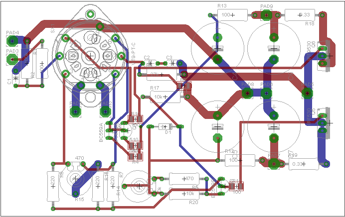

ID:	234798 Нажмите на изображение для увеличения.
    Добавил конденсаторы, поставил номиналы по схеме. Немного сомневаюсь в схеме включения подстроечника под лампой.
    ВейвКорп - это тоже я.

    У меня вот тут вопрос по поводу смещения первой сетки. я так понимаю его нужно как то организовать?
    батарейку непосредственно перед сеткой лампы? или резистором притянуть к минусу (влияние на что нить?) ?
    по поводу схемы. чему служит опорным, стабилитрон D1?

    стабилитрон D1
    генератор тока первого ДК.
    ---------- Сообщение добавлено 20.13 ---------- Предыдущее сообщение было 20.13 ----------
    Смещение будет автоматическое, как я понимаю.
    Так он же не подключен ни к чему кроме резистора
  14. #1653

    Точку поставить забыл.
    ---------- Сообщение добавлено 20.49 ---------- Предыдущее сообщение было 20.31 ----------
    Но соединение на схеме должно быть. Сейчас, дома посмотрю.
    Совершенно верно . Q3 ; D1 ; R11 - должны быть соединены вместе . Ставим точку .

    Так и есть. Соединение в схеме и файле игла есть, просто точку не поставил. В этом легко убедиться, открыв файл.

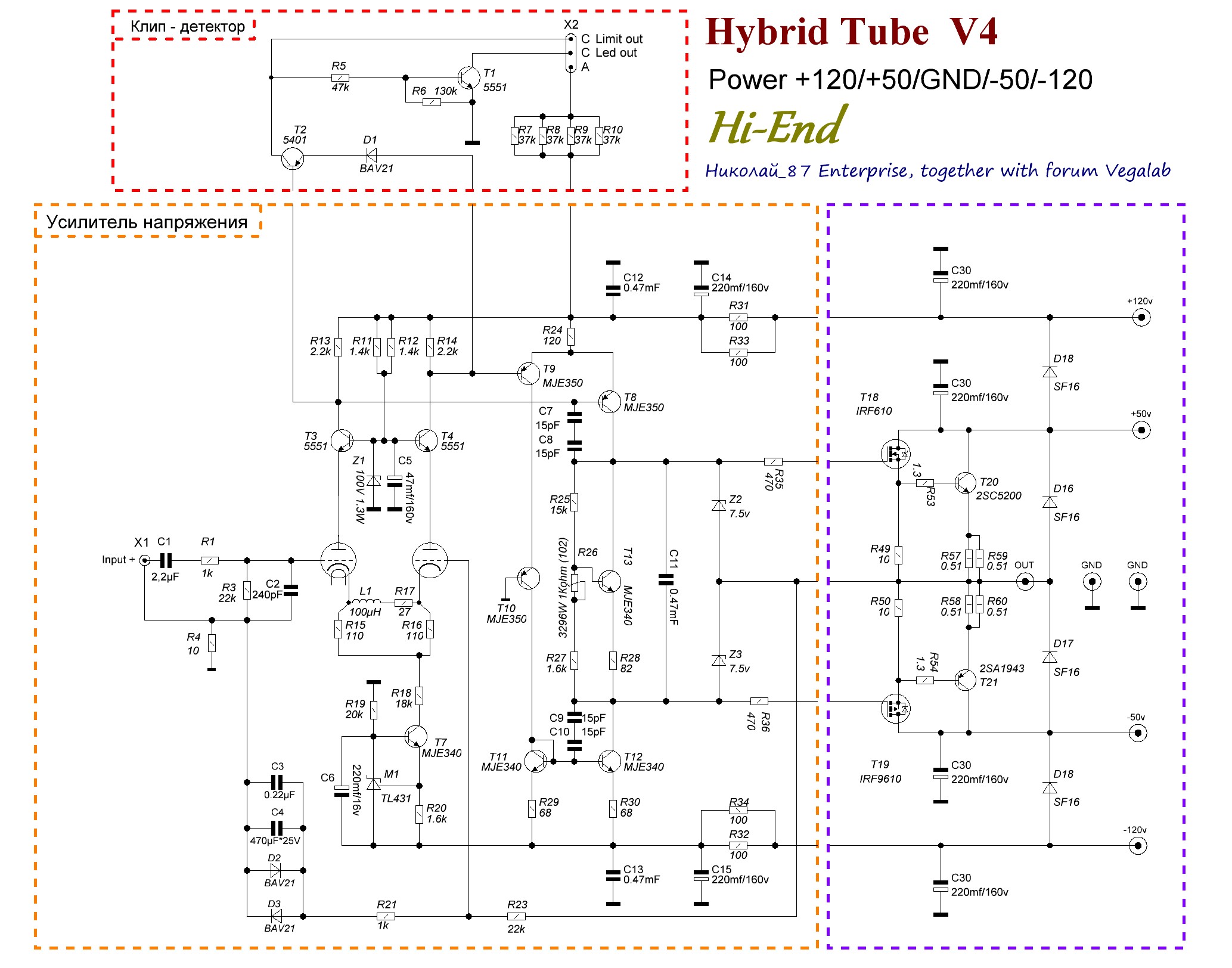

    По умолчанию Re: Симметричная топология Холтона На биполярах, биполярно-мосфетный гибрид
    ох... Кто с лампами ,,на ты"? Надо ли делать задержку подачи анодного напряжения для нагрева катода?
    Я вот тут кумекал по этому поводу. и решил что будет отдельный трансформатор для накала. и через таймер 555 (R=100k, C=680-1000mkF) будет запускаться отдельно основной трансформатор. (полностью питание усилителя) просто тоже не известно поведение если включать отдельно анод или даже полностью пред. при включенном выходном каскаде и сработавшей задержки включения АС. хотя АС можно также включать после включения анода. но опять же без таймера не обойтись. ну или куча тумблеров на передней панели
    Ну или просто дать отстоятся усилку после включения пару минут. а потом слушать музыку
    Сейчас как раз таймером поиграюсь
