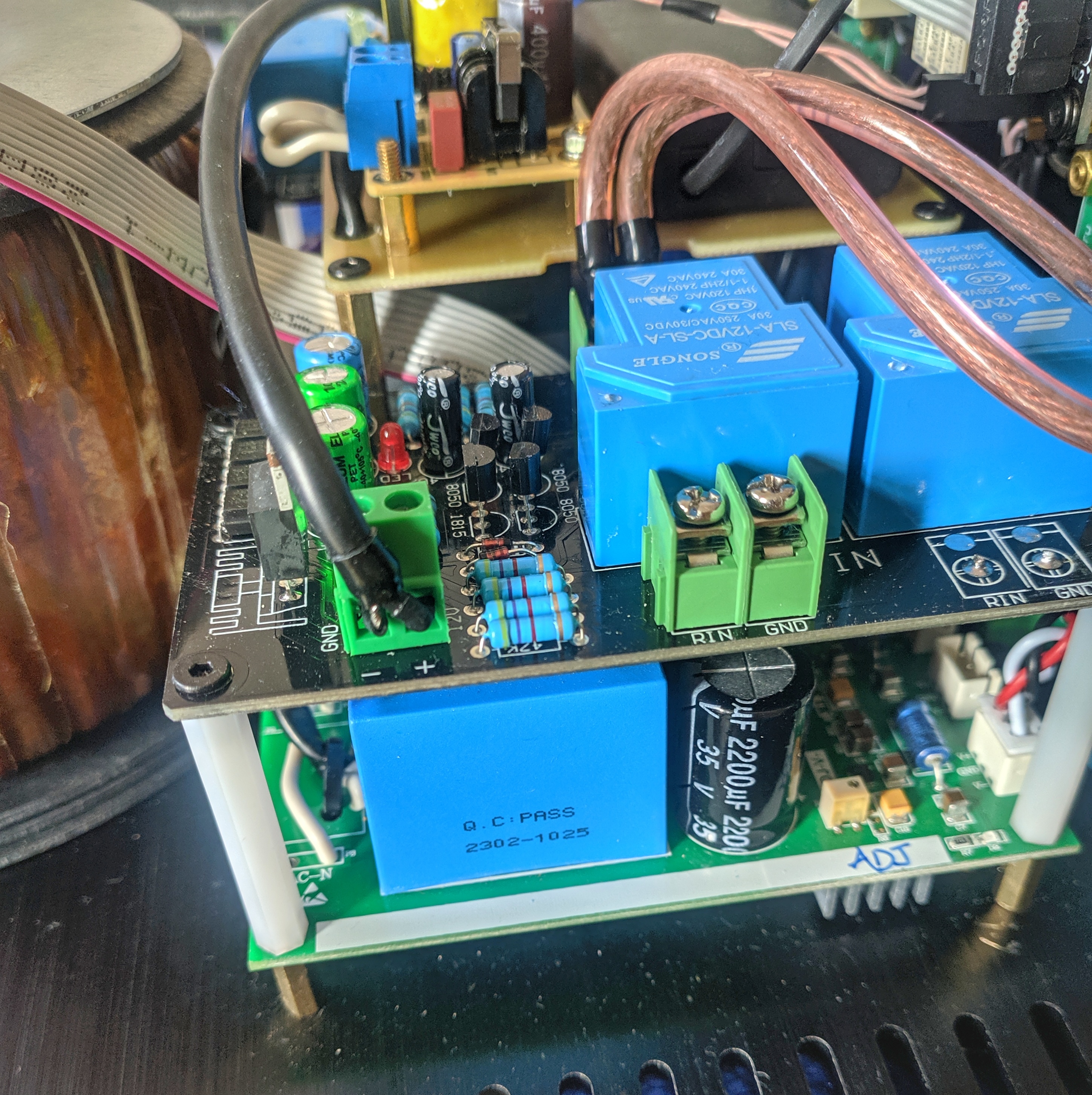

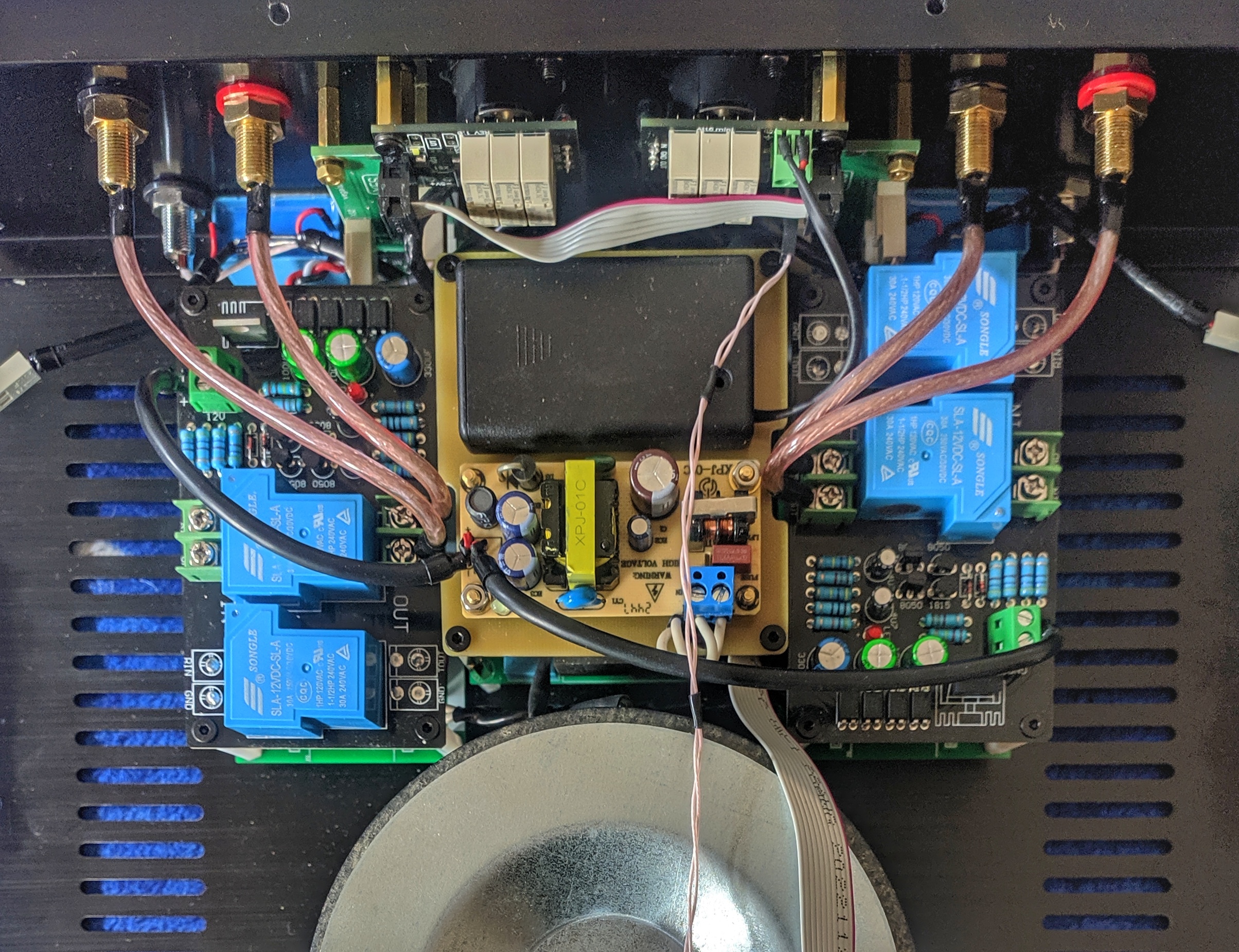

    Цитата Сообщение от Soundman84 Посмотреть сообщение
    Полностью на финише?
    Конечно, модульная конструкция мне позволяет разобрать усилитель и "откинуть" каналы за 5 минут. Нажмите на изображение для увеличения.
  3. #1622
    Старый знакомый Аватар для Carter
    09.09.2015
    674
    По умолчанию Re: YES - 6
    О, правильные платы защиты - залог отсутствия земляных петель!
    Меняю обретённую реальность на утраченные иллюзии!..
  4. #1623
    Частый гость Аватар для PJKPJK
    28.10.2021
    166
    Защита сама по себе двухканальная (общей земли нет), но я поставил две, а контакты реле запараллелил
    Единственное условие, питать их нужно от блока питания с малой сглаживающей ёмкостью (у меня вообще импульсник). Если сглаживающая ёмкость будет большой, то при выключении питания, реле быстро не разомкнутся, и в колонках будет слышен переходный процесс УНЧ. В остальном всё отлично!

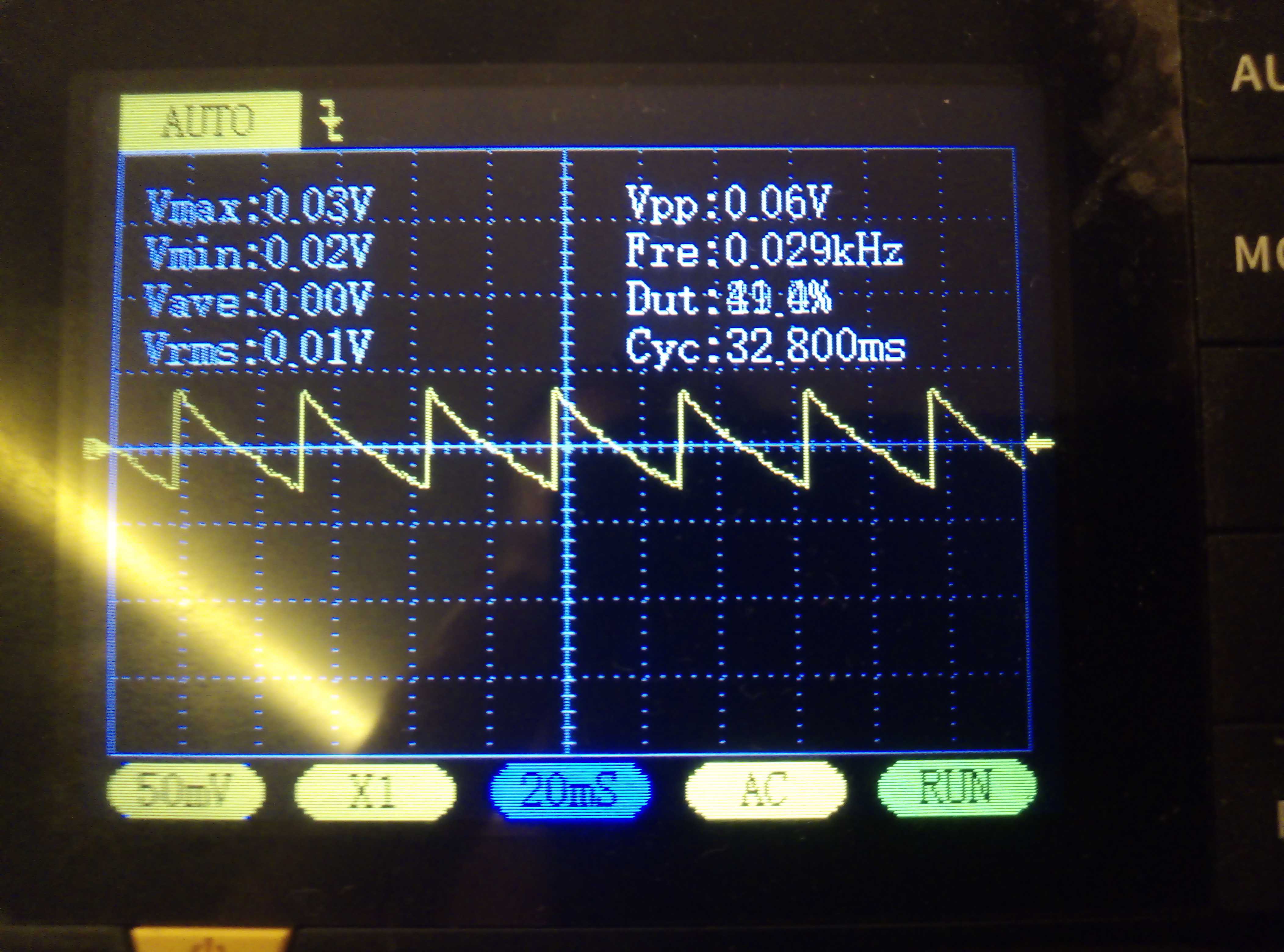

    Цитата Сообщение от PJKPJK Посмотреть сообщение
    Вы не смотрели спектр, на каких частотах резонансный импульсник "подгаживает"?
    Давай на "ты". Всё что может мой показометр вот.
    ---------- Сообщение добавлено 11:27 ---------- Предыдущее сообщение было 11:26 ----------
    ---------- Сообщение добавлено 11:29 ---------- Предыдущее сообщение было 11:27 ----------
    А так то есть тема по этому питальнику. https://forum.vegalab.ru/showthread.php?t=96251
    ---------- Сообщение добавлено 11:30 ---------- Предыдущее сообщение было 11:29 ----------
    У меня не один и вкорячу два, может ещё и ЦАП засуну.
    Я питаю их - такими модулями.
    Совершенно верно - большие ёмкости тут зло.
    И да, всё - отлично!
