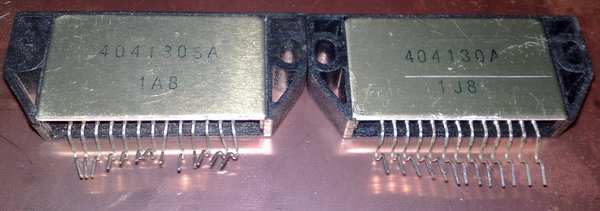

    вчера был на рынке почти все детальки нашол Были только STK404-130 и то одна с идексом S Повлияит ли это на работоспособность?И подскажите не китайцы?!
    Можно брать с любым индексом. Индекс отражает техпроцесс после изменений, в основном касается материала и покрытия подложки, самые последние микры вместо пленочного резистора тока покоя имеют SMD-резистор. Это все внутри, поэтому е всем будет интересно.
    На фото самые что ни на есть аутентичные оригиналы, можно смело брать.

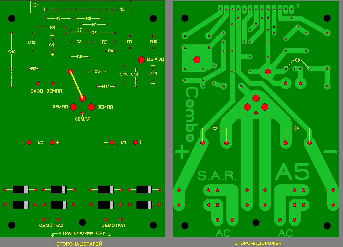

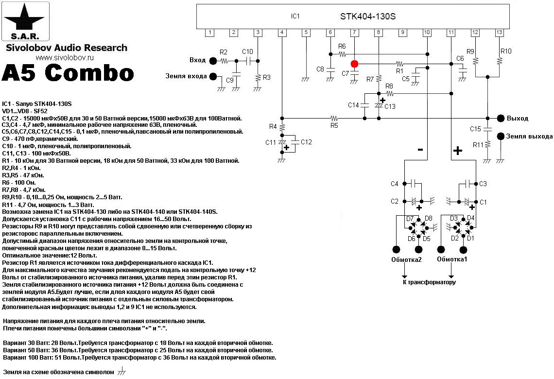

    макрос STK404-130
    Вряд ли его кто-то рисовал, даже я его не делал (вообще макросы не делаю). В спринте делаем сетку 1,25мм и вперед, исходим из расстояния между выводами 2,5 мм (на самом деле 2,54, но в итоге это роли не играет).
    Т.к. плата А5 более выпускаться не будет я смело могу выложить ее оригинальный рисунок. Односторонняя, источник питания на борту, можно даже взять и отодвинуть питальник, откусив его от рисунка, затем рядом по горизонтали с рисунком звуковой части добавить копию - второй канал, ну а снизу по горизонтали расположить емкости питания и диоды\мосты. Если постараться - можно питальник поставить по центру, а по бокам на свободном месте нарисовать защиту АС, по одной на канал.
    Единственная просьба - на измененном рисунке нужно убрать буквы S.A.R. и надпись А5, т.к.ко мне и к А5 это уже не имеет никакого отношения.

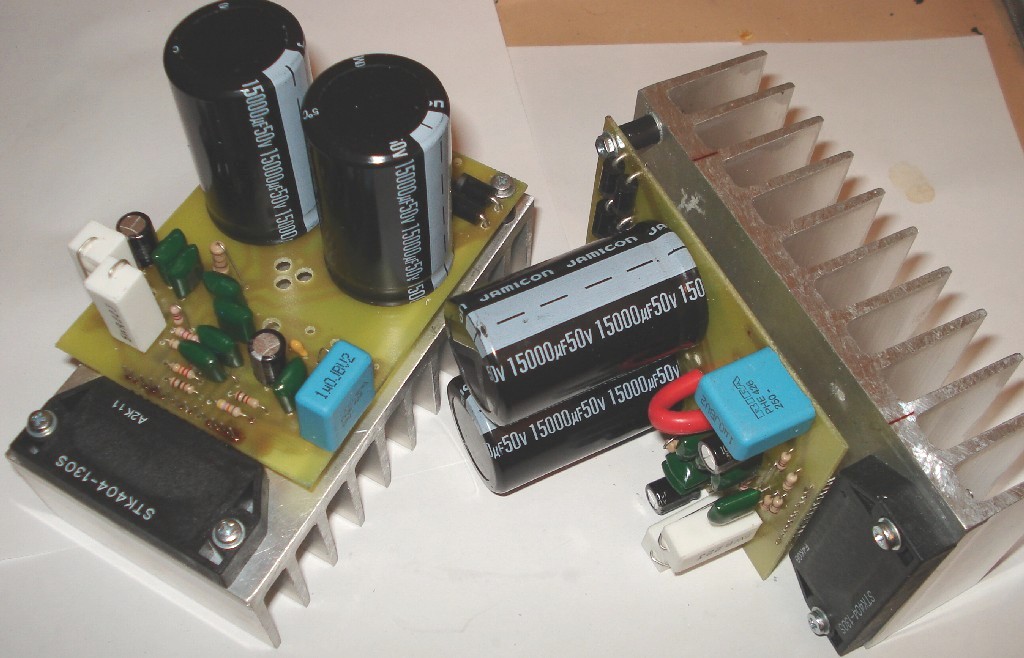

    Да, еще добавляю рисунок А5 с отрезанным источником питания и пятачками для кабелей подвода питания. Монтажная и принципиальная схемы соответствуют вложенным рисункам. Ошибка в рисунке - подвод дорожки к конденсатору входного фильтра 470пФ уже исправлена в обоих рисунках.
