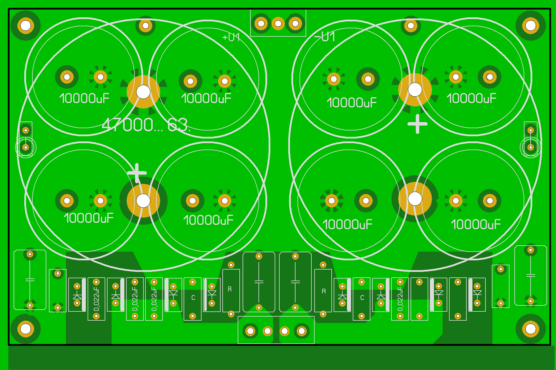

    Надо было такие делать ПП

    По умолчанию Re: Клонируем усилитель ASR на MOSFET с токовой ОООС
    Максим я ж про ТОПОЛОГИЮ плат! Про ТРАССИРОВКУ и размещение деталей на ней!
    ---------- Добавлено в 17:50 ---------- Предыдущее сообщение в 17:50 ----------
    Не! Не надо!
  10. #1629

    Надо немного другие.
    А я про универсальность...
