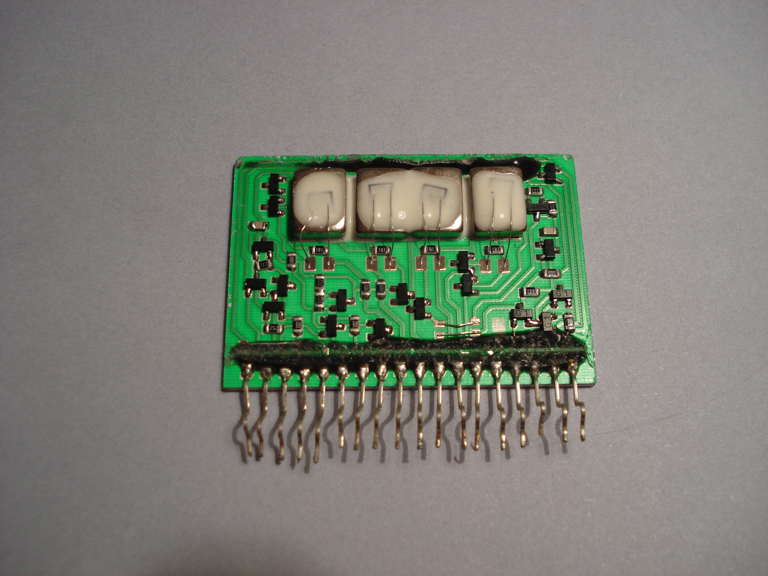

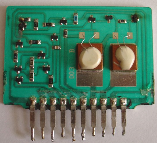

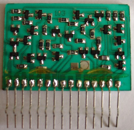

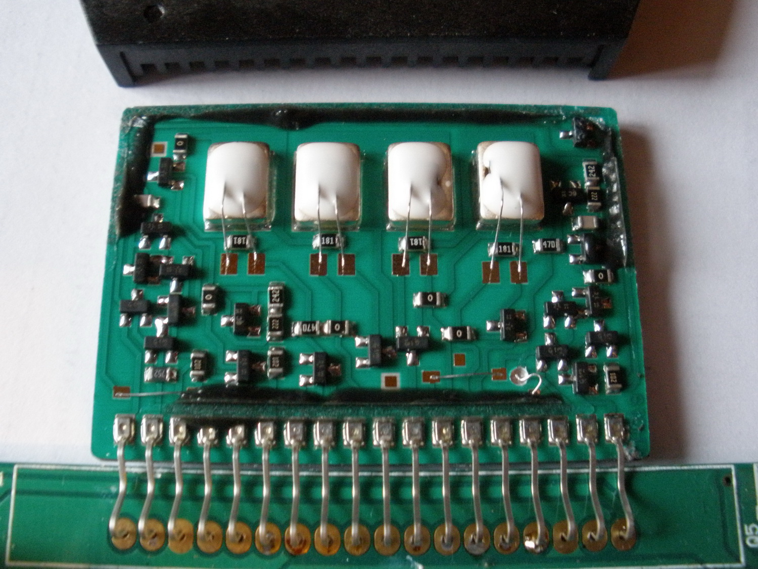

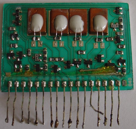

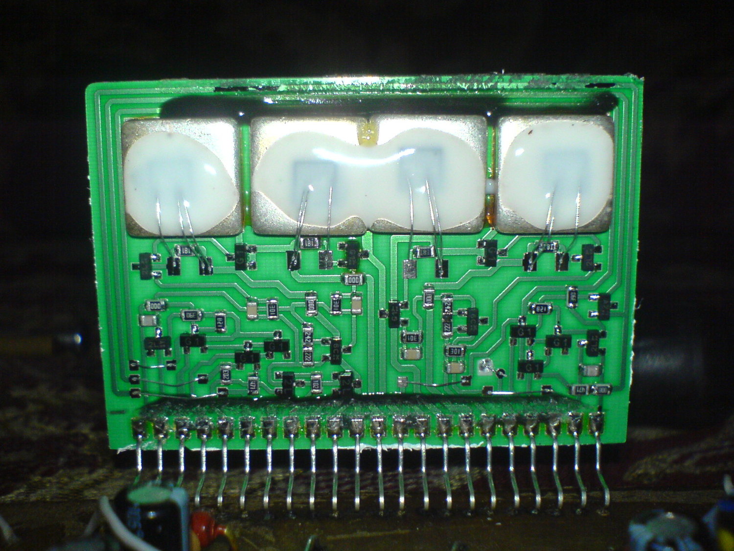

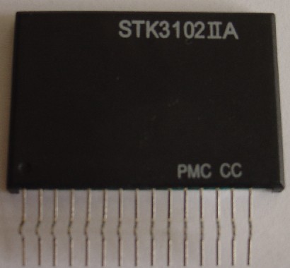

    нежели это все подделки?
    Понятия не имею. Фото хорошего качества микр нету, в руках повертеть тоже не могу а даром ясновидения на расстоянии я обделен. Можно посмотреть фотогалерею и обратить внимание на исполнение корпуса и надписи на морде и сзади на подложке, особое внимание уделить цвету маски и текстолита, это хорошо видно внизу, между выводов, вот эта вот щель:
    Вот вскрытая 41хх оригинал, вот смотрите внизу, что обычно бывает видно в этой щели:
    https://forum.vegalab.ru/attachment....4&d=1266526674
    а вот несколько фоток фуфломицина. Смотрите внимательно, что там между ног видно и нетрудно будет запомнить, как опознать оригинальные ИМС и выявить фуфлятор.
    Вкратце:
    В щели видно ДВА цвета: плата и маска. Подложка приклеена к радиатору ровно и надписи на подложке (спинка микры) не яркие. Могут быть как бы стершиеся или недопечатанные. Это нормуль.
    В щели видно сплошную яркую зелень, серия написана с ЕТ: 0AET, 5BET, 2GET и т.п., надписи на спинке яркие или легко стираются - АХТУНГ! Перед нами - фуфлотрон.

    Nautilus_R, Они честно пишут - или unknow или PMC. Тем более - пятерка (их никогда фирменных я не встречал). А этот кит вообще к имраду имеет мало отношения (разве только кто-то через него свое сбывает). Во всяком случае у нас в Киеве так.

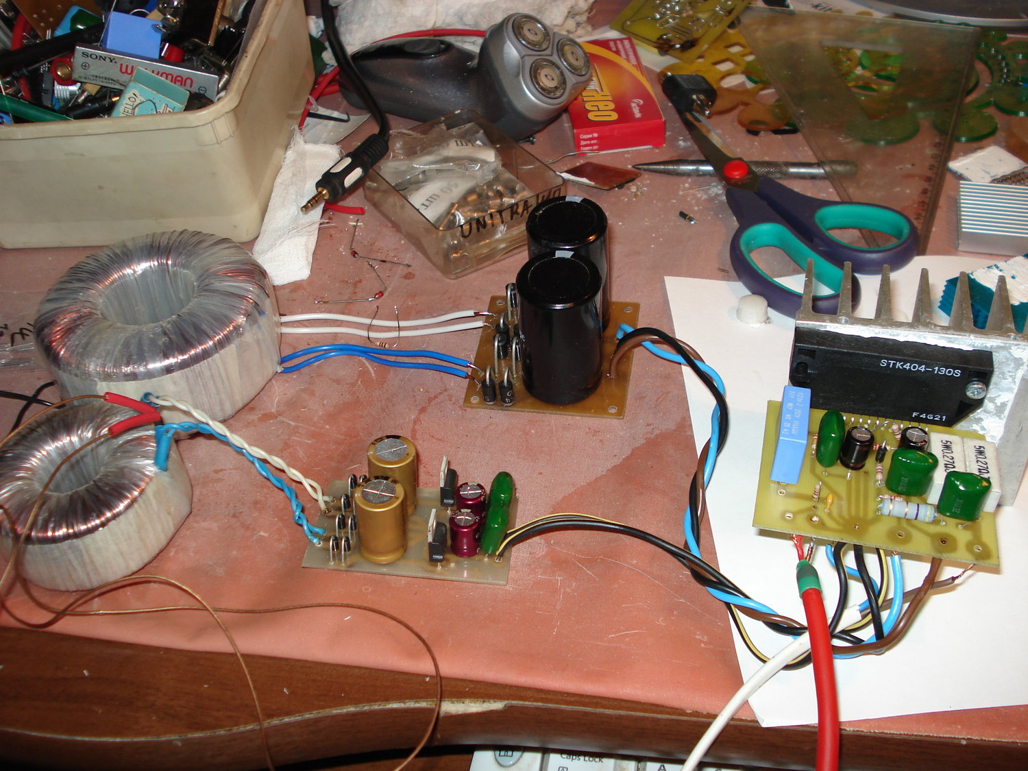

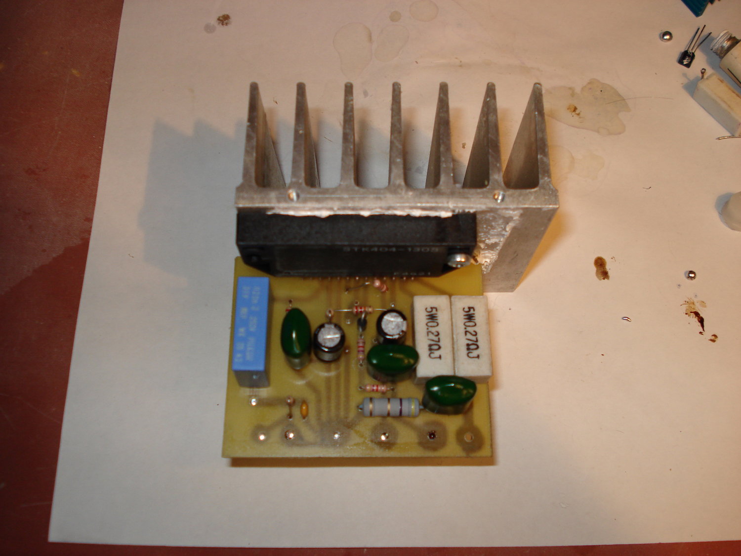

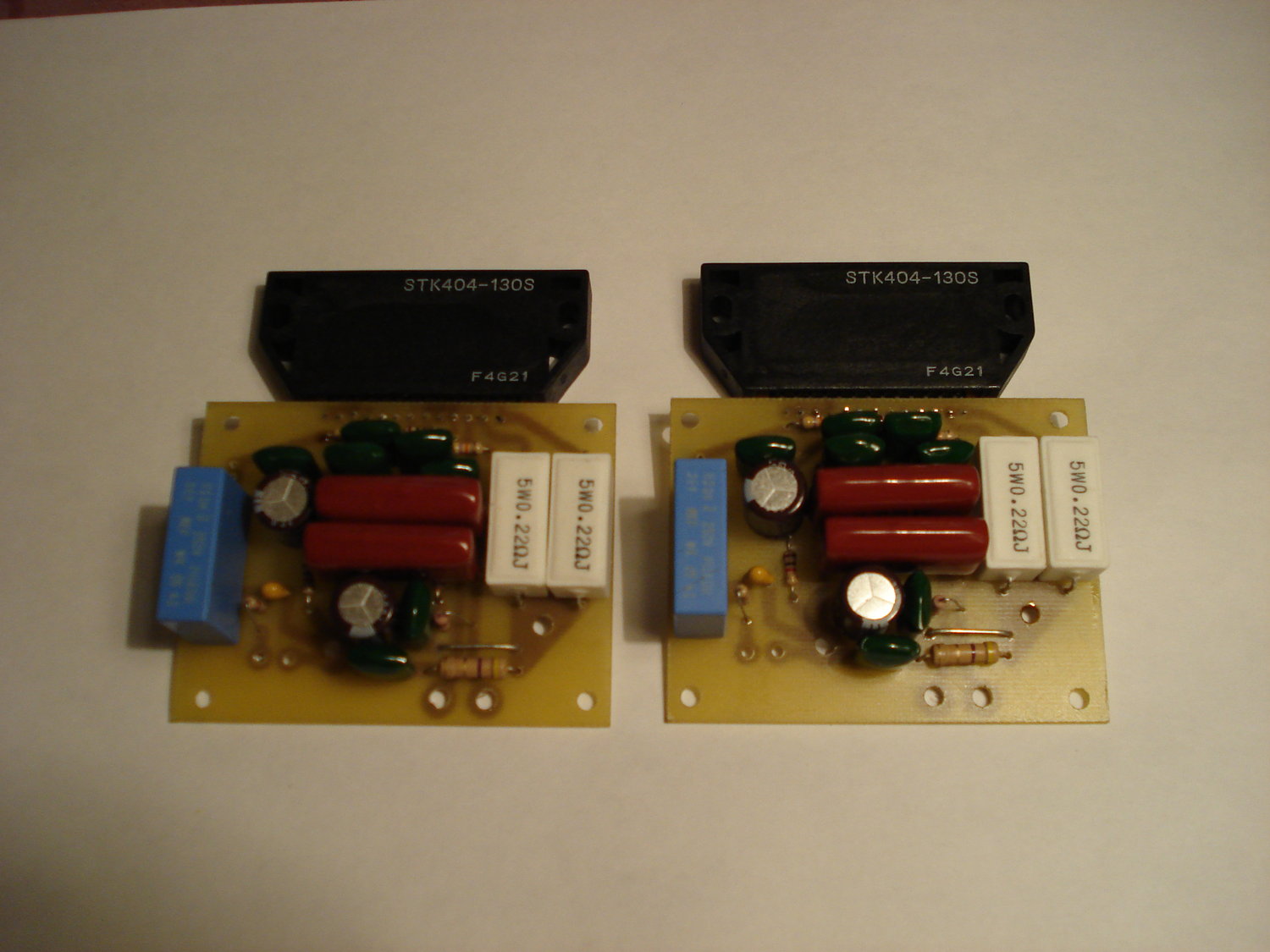

    Вот, нашел. Рисунок прототипа, рабочий и простой и еще один прототип, тоже рабочий.Односторонняя плата, для изготовления платы методом ЛУТ (лазерно-утюжная технология) рисунок надо предварительно отзеркалить. Рисунок можно использовать как "скелет" и навешивать туда, что душе хочется и как хочется, развести под другие типы, виды и размеры деталей, изменить габариты. Что я и сделал,когда понял, какими должны быть А5 и А6, то есть определил габариты, поставил себя в рамки габаритов элементов, которые будут применяться мной и вылизал рисунок и расположение дорожек согласно этому всему. Ничего архисложного. А вот и фото тех самых собранных плат. Прошу учесть, что монтажную схему (расположение элементов) я не рисовал, ибо собирал по памяти, просто смотрим схему на А5 и А6 и учитываем, что емкостей фильтра на прототипах не стояло.На фото некоторые дорожки могут отличаться по ширине от рисунка: рисовал вручную и допускал некоторые вольности маркером, чтобы нарисовать побыстрее и приступить к обкатке новой для меня (тогда, в 2007 году) микры.
