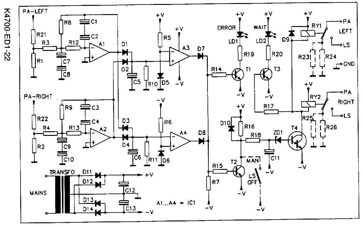

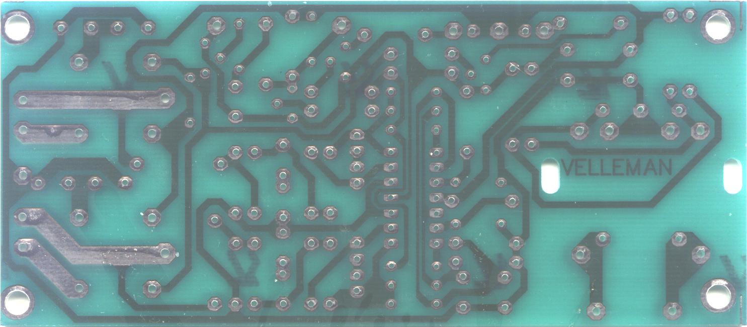

    Вот отсканированная плата и схема, вот и описание деталей.

    В мануале в электронном виде есть все, кроме схемы:
    http://www.velleman.be/Downloads/0/i...nual_K4700.pdf
    Если кто раньше переведет рисунок платы в Спринт , думаю, он поделится с остальными. Я до этого еще не знаю, когда доберусь.

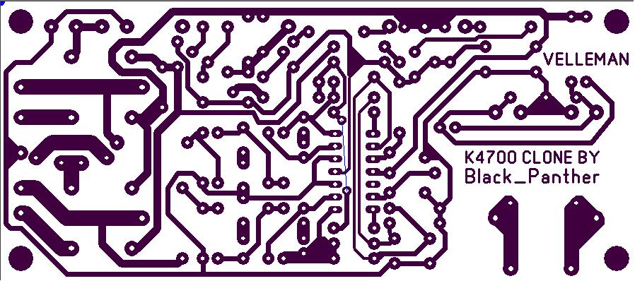

    Ну вот вам и обещанная плата в Спринте.
    Делалась как клон, контуры дорожек почти совпадают с оригиналом, однако без одной перемычки под микросхемой обойтись не удалось. Просто я подумал о тех, кто будет это делать методом лазерно-утюжной технологии или фотоспособом или даже рисовать маркером для плат.
    Пришлось использовать аж три разные сетки.
    Размеры платы полностью сохранены.Равно как и расположение всех элементов.
    Пользуйтесь родной монтажкой от Веллемана.
    Точный размер платы как оригинала так и клона равен 125х55мм.
    Если кому-то ну очень нужно создать клон с точностью до микрона, то маньяки могут взять исходник в виде скана платы и клона в Спринте и наваять чудо.
    Я и сам бы это мог сделать, всего лишь используя сетку 0,25мм, причем легко. Однако такую плату смогут сделать только на фирме.
    В домашних условиях ее сделать будет трудновато.
    Как делал? взял скан платы в BMP, в обычном Microsoft Photo Editor уменьшил размер рисунка в сантиметрах до стандартного размера реальной платы а затем при создании нового файла сделал бээмпэху фоновым рисунком, после чего убрал и сверился с живой платой в руках.
    Такая участь постигнет любую интересную плату, попавшую в мои хищные загребущие лапы, причем даже плата с деталями легко сканируется и обрабатывается в разных эдиторах.

    По умолчанию Re: Защита АС Velleman K4700
    Алексей а нумерация элементов на плате где?
    https://dzen.ru/sivolobov
    Аватар для Black_Panther
    07.06.2004
    Москва, Бибирево.
    2,397
    Killer, она есть в мануале в электронном виде на сайте Velleman: http://www.velleman.be/Downloads/0/i...nual_K4700.pdf

    При постоении защиты АС нужно руководствоваться принципом - если защита неисправна, она должна отключить АС.
    А тут - слишком усложнили всё.
    Нет смысла городить фильтр второго порядка.
    Лишние детали - стоят дополнительных денег, требуют дополнительных отверстий в печатных платах (сверлить устанешь), и снижают надёжность системы в целом.
    Инвертор T2 - тоже лучше исключить.
    да ну нафиг
    Веллеман ерунды не сделает.Потому что в Европе за ерунду имеют больно.
    Чукотский парашют тоже безопасен: срабатывает автоматически от удара о землю.
    Любое количество деталей фильтра не сравнится со стоимостью любого мало мальски приличного динамика.
    простые схемы я описал на сайте у себя. Парочку повторил. Долго вспоминал маму.
