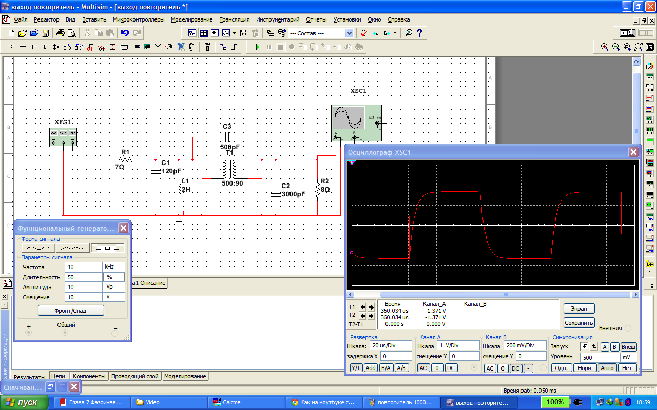

    Вы можете нарисовать форму сигнала
    частотой в 1000Гц а атака при его подаче на вход имеет крутизну соответствующую 20кГц.
    и предполагаемый прыщ на нем?

    Сигнал прямоугольной формы подают на вход УНЧ с целью измерения определенных характеристик усилителя, а не с целью изучения его поведения в реальных условиях работы.

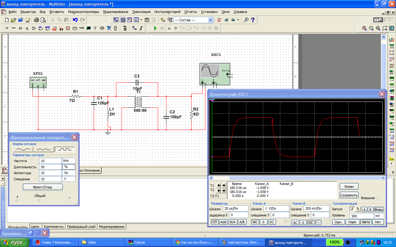

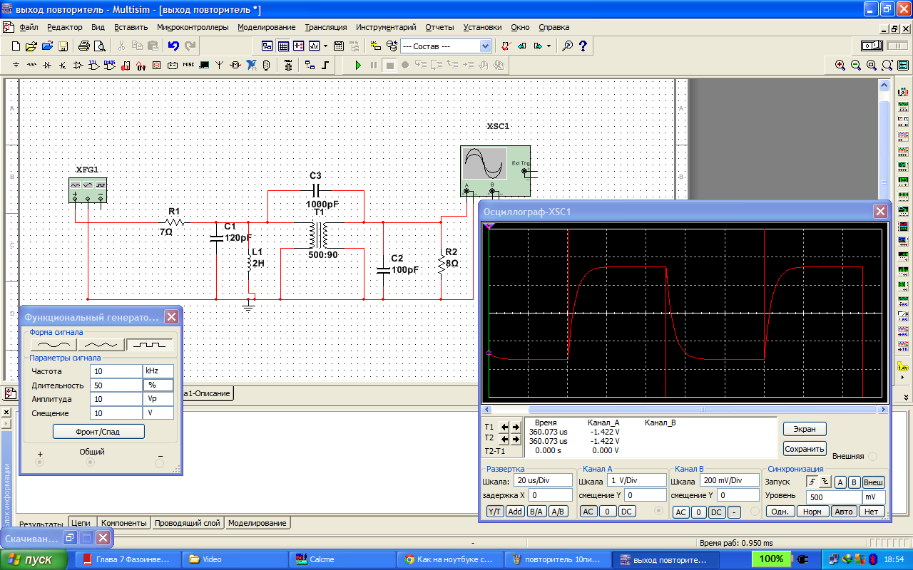

    Прыщь, не прыщь, но вот 4 скрина моделирования выхода повторителя. Собственно, на схеме видно, индуктивность рассеяния подставлена 0.001 гн - вполне реальная, витков в первичке 500, вторичка 90 - пример, сопротивление первички 8 ом и вторички 0.2 ома.
    Прямоугольник везде одинаковый, частота 10 кГц, есть выброс - который исчезает при емкости первичка - вторичка 10 пик, или же его можно уменьшить увеличивая емкость вторички.
    Заставить звенеть его практически не возможно, но увеличивая Ls заваливается передний фронт до треугольника/пилы. Будет интересно скину скрин.
    Комментировать эти картинки котелок у меня не позволяет, может будут полезными.
Название:	повторитель 10пи&#.PNG
ID:	238688 Нажмите на изображение для увеличения.
Название:	повторитель 50пи&#.PNG
ID:	238689 Нажмите на изображение для увеличения.
Название:	повторитель 500пи&.PNG
ID:	238690 Нажмите на изображение для увеличения.
Название:	повторитель 1000пи.PNG

    Тов. Два Капитана, как работает прямоугольник в ЭП при емкостном и индуктивном характере нагрузки я ЗНАЮ. Наблюдал не менее сотни раз, может и более, не считал, коллега hydr пытался донести другое, близкое к сакральным, знание. Пусть донесет.
