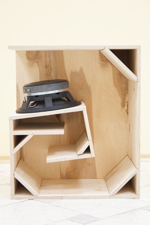

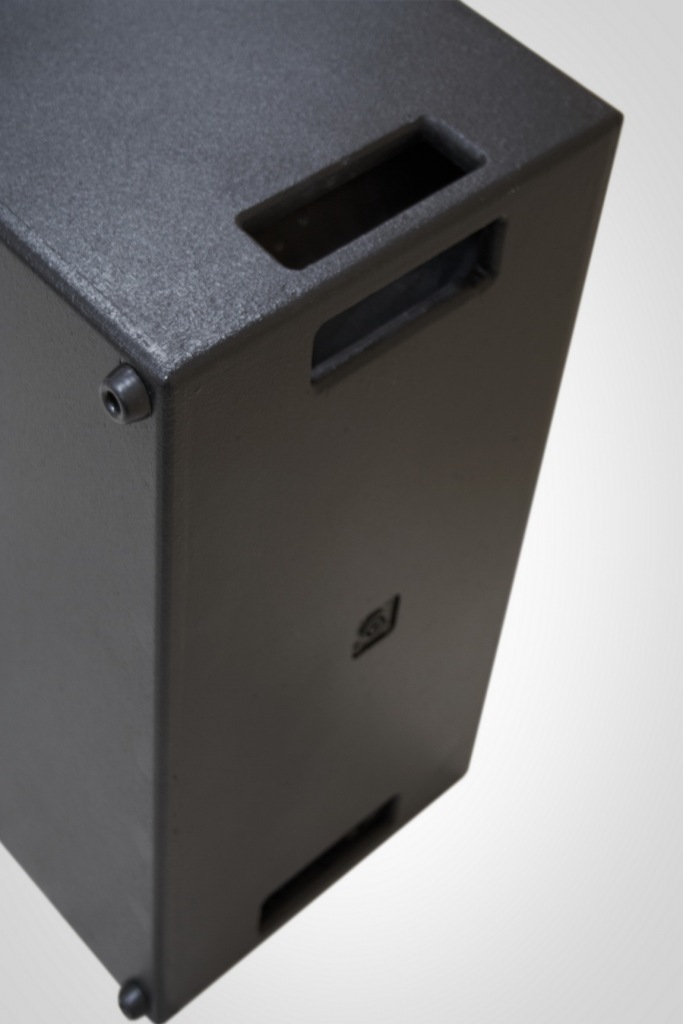

    Собрал Tapped Horn на 12* динамик.
    MTH-30.pdf
    В конструкции предпологается использовать динамик P.D.12SB30
    PD.12SB30.pdf
    Вместо него решил использыать Актон 12W401 - закажу в ближайшее время.
    Как видно из TS-параметрв Актон его превосходит, ну а про стоимость и легкость в покупке говорить не приходится.
    Для пробы использывал далеко не басовый динамик - ES 12MB606, но выбора не было.
    Во время его работы, отмечается очень хороший и четкий удар в р-не 60-100 гц, мягкости не было в отличии от BandPass на 1x18* - бас совершенно иной - сказывается рупорное оформление, да и короткий он.
    Конечно с этим вариантом динамика его достоинства не расскрываются, но все-же приимущество в ударной зоне перд BandPass-ом ощущается на 100%.

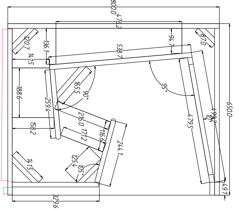

    Цитата Сообщение от Tania Посмотреть сообщение
    Делайте как на чертеже. Ширина 600мм
    Спасибо! надеюсь результатом не разочаруюсь )))

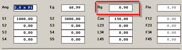

    Простите,что не в тему, но создавать новую ради пустяка не хочется...
    Такой вопрос - при помощи какой схемы изменить этот параметр (имеется в виду железное устройство - резисторы, диоды и т.п.) - Amplifier output resistense

    По умолчанию Re: Tapped Horn 12* mini
    Выходное сопротивление усилителя во многом зависит от ОС, без ОС может до ома доходить.... но походу тут еще учитывать активное сопротивление кабеля нужно, которым динамик с усем соединен.
    на практике, при демпинг факторе ум > 100 (т.е. практически все в категории про) именно сопротивление кабелей и нужно считать. К примеру 10м кабеля сечением 2.5кв мм дадут ~0.14 Ом, 10м 1.5кв мм ~0.2 Ома.

    запутался какое расстояние должно быть от верхней панели до конца верха кабинета
  10. #1589
    Аватар для Tania
    14.06.2006
    Татарстан, г. Зеленодольск
    1,405
    565 мм - судя по чертежу
    https://vk.com/id73158862
    Один выделенный красным размер 583 мм, другой 31 мм.
