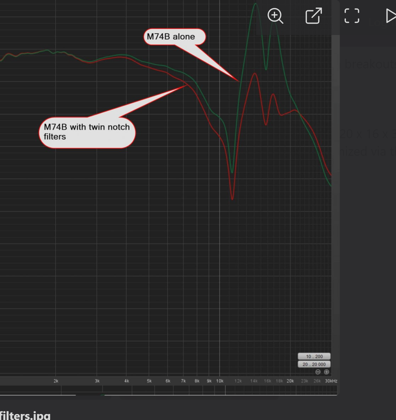

    СЧ BlieSMa M74B-6 - куплены, ниже фото
    Возможно нужны режекторы на резонансы 15кГц: обсуждение пассивные режекторы

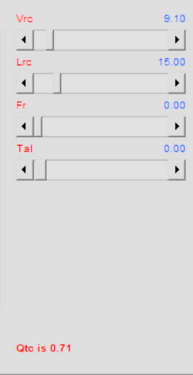

  2. #141
    18,472
    По умолчанию Re: Собираю активную трёхполосную стересистему - рад советам.
    Цитата Сообщение от crucifier Посмотреть сообщение
    Сопротивление
    Резонанс 100гц.
    Работать будет, но это ближе к среднику чем к мидбасу, вернее ни туда ни сюда.
    Работать конечно будет. но я бы подумал что-то чтоб получить резонанс около 80гц.
    Может резистор 1..4 ома последовательно с динамиком попробовать ? Ну и увеличить корпус.
    ---------- Сообщение добавлено 11:28 ---------- Предыдущее сообщение было 11:27 ----------
    Избыточно хорош мотор у этого динамика для ЗЯ, его так-то в ФИ можно было бы.
    ---------- Сообщение добавлено 11:42 ---------- Предыдущее сообщение было 11:28 ----------
    В 8-ми литрах с последовательным резистором 2 ома получатся что-то похожее на мидбас.
    Если эти 2 ома превратить в катушку для последовательного режектора(режекторов) то это будет изящное решение.

    Посчитал для 4ом версии satori-mw19tx-4
    Получилось:
Название:	Screenshot 2025-03-05 163803.png
Название:	Screenshot 2025-03-05 163854.png
Название:	Screenshot 2025-03-05 164023.png
    ---------- Сообщение добавлено 18:52 ---------- Предыдущее сообщение было 18:40 ----------
    кажется с Сатори гораздо ближе к заветам mAxSpace по мидбасу в ЗЯ...
    ---------- Сообщение добавлено 19:21 ---------- Предыдущее сообщение было 18:52 ----------
    Хороший вариант, на мой взгляд. Рассмотрите ещё алюминиевую версию.

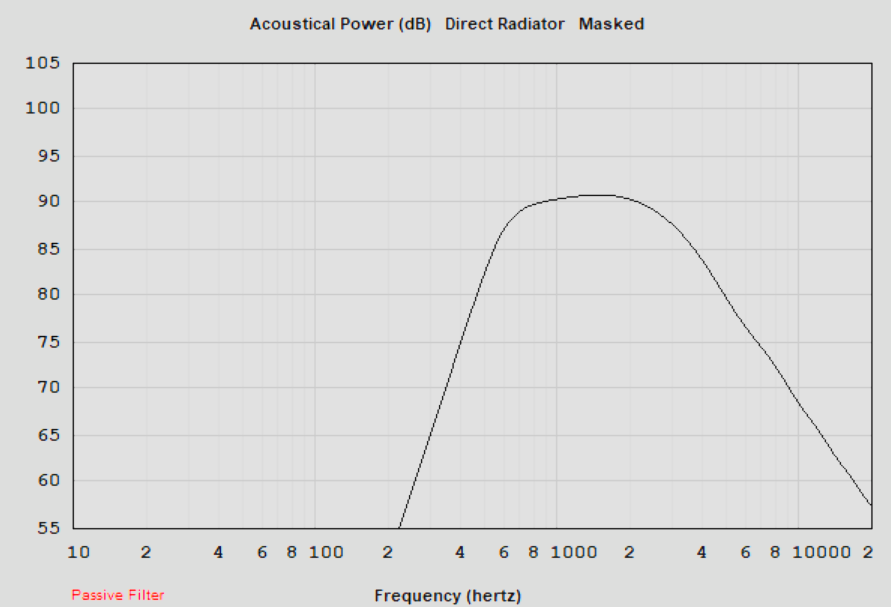

    PTT6.5X04-NAA-08 вот что получается:
Название:	Screenshot 2025-03-05 171813.png
Название:	Screenshot 2025-03-05 171906.png
Название:	Screenshot 2025-03-05 172057.png
Название:	Screenshot 2025-03-05 172426.png
