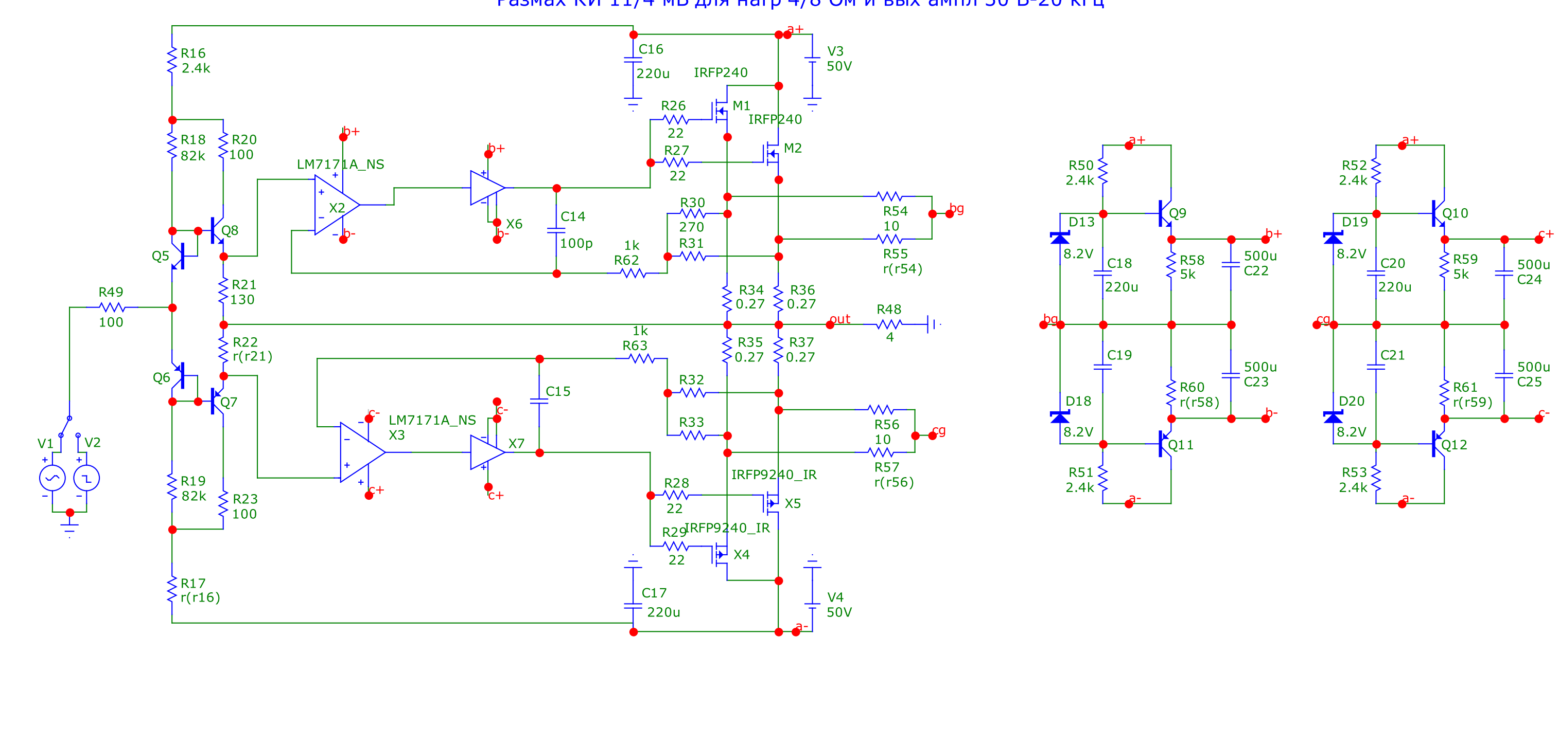

В схеме не совсем верно организовано плавающие питание - добавляются синфазные искажения.
Более правильно пожалуй как во вложении. Для каждого ОУ своё питание, средняя точка питания ОУ подключена перед резисторами истоков ПТ.
---------- Сообщение добавлено 01.02.2024 в 00:05 ---------- Предыдущее сообщение было 31.01.2024 в 23:55 ----------
Если продолжать "баловаться" с МС то почему бы после ОУ не добавить BUF634, чтобы быстрее перезаряжать ёмкости затворов ПТ. Например как в прилагаемой схеме.
К сожалению не умею бороться с сингулярной матрицей - не смог просчитать схему.
Также, можно включить в паралель несколько буферов, тогда в ВК можно применить биполярные транзисторы.
Или же, вместо связки ОУ+BUF634 применить например LT1210.
Почему думаете, что LM7171 недостаточно для работы на нагрузку из двух полевых транзисторов в звуковом диапазоне?
В звуковом достаточно

Ради интереса, добавил в схему третий ОУ, для линеализации каскада, работающего в режиме АБ. Что получилось выкладываю
14.CIR
На графиках Кг, амплитуда выходное напряжения 1,5В (200мВт). Интересно, что будет при амплитуде 35В. Много плавающего питания, интересно )

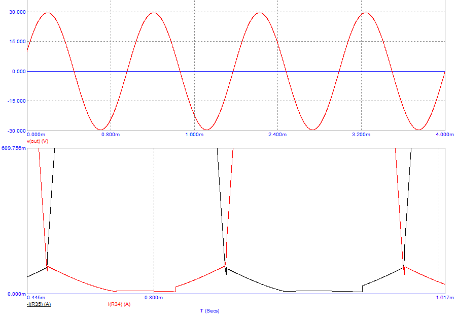

---------- Сообщение добавлено 18:28 ---------- Предыдущее сообщение было 01:57 ----------
До 20Вт линейность очень хорошая, и форма тока стала полукруглой. Далее в форме тока появляются дополнительные искажения. Идея интересная. Может еще можно как то подкрутить на высокой мощности

Сравнение с оригинальным решением до 100Вт
На схеме нужно обнулить резисторы R16, R17 - их номиналы я поставил от фонаря.
Не знаю, может я что-то не так делаю но получилось:
Последний раз редактировалось patka; 07.02.2024 в 20:03.
Да, без R16,R17 значительно лучше
Может еще надо где то подкрутить, чтобы на 30 Вольтах так сильно не росли искажения

IMD (14k,15k) очень низкие. Что более важно, чем Кг

patka, А почему убрали их схемы ограничитель тока?
Mожно увеличить сопротивление R58, R59; снизить ёмкость С26 (вплоть до полного исключения).
В данном случае это просто модель для изучения. Схемных решений по супер А можно придумать множество. Выбрал по принципу простоты и наглядности, может быть не самоё лучшее.
