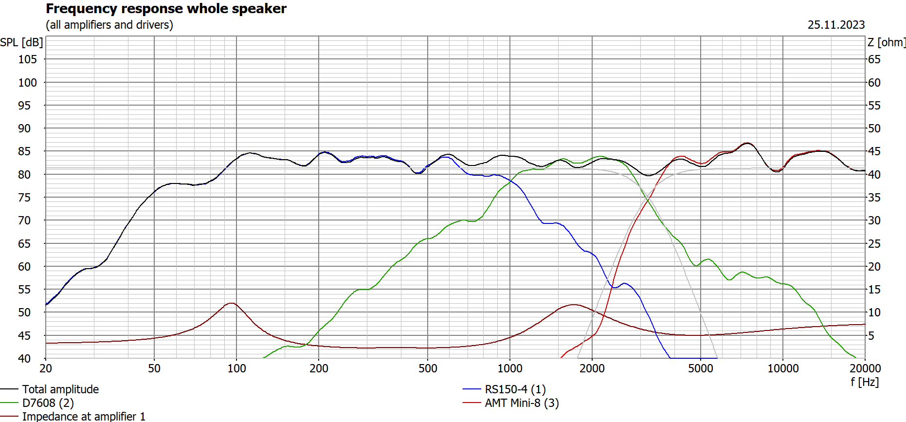

    Предварительно сведение выглядит так:
ID:	396503 Получается 3-й акустический (серая - теоретическая кривая)
    Искажухи пищалки не увеличиваются с понижением частоты.
    Будем пробовать при таком разделе, тем более, что уровень ВЧ относительно НЧ просится -5дБ.

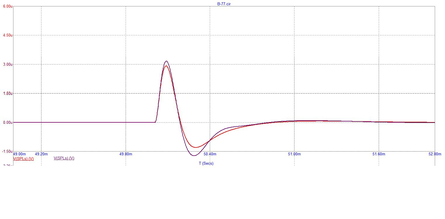

    Мои программы не поддерживают автотрансформатор.
    Даже в MicroCAPе не нашел примера.
    Решил смоделировать СЧ с делителем напряжения красный L-pad и без него фиолетовый.
    С делителем как-то кошернее ведёт себя.
    Причем без делителя напряжение в 2 раза меньше.
    Думал нелинейность модели на большем напряжении проявляется, так нет.
    Наверное параллельный резистор повлиял.
    На реальном СЧ сигнале контроль динамика L-pad даже немного лучше, чем без него!

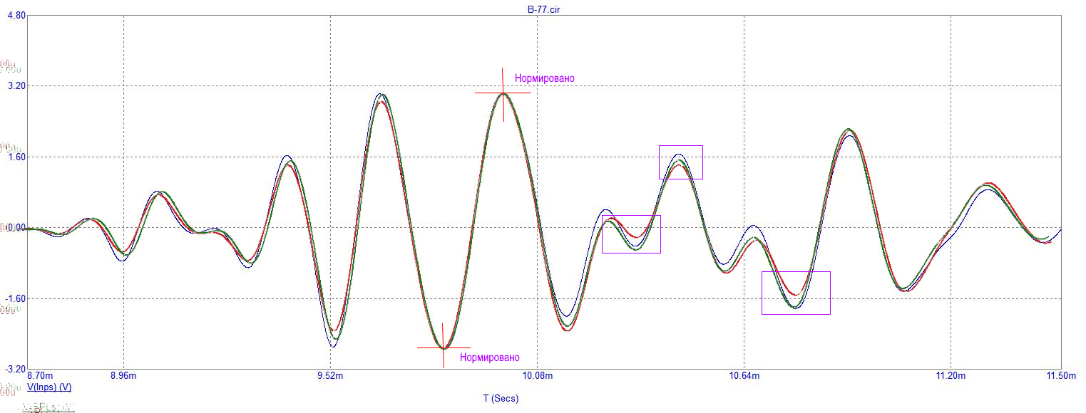

    Да в рот ноги!
    Пусть будет пока делитель, там посмотрим.
    Ухи будут решать.

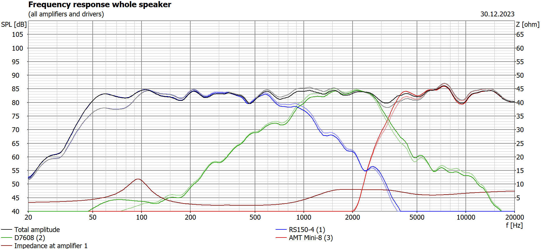

    Проанализировал, чё получилось.
    - Бледненькие графики с минимальной фазой и изпальцевысосанными акустическими центрами.
    - Яркие графики на основе измеренных задержек
    - Бледно розовый - КРГ для 80-85 дБ

    Графики SPL на основе такой передаточной кроссовера.
Название:	6AC-2 RC1 pc.jpg

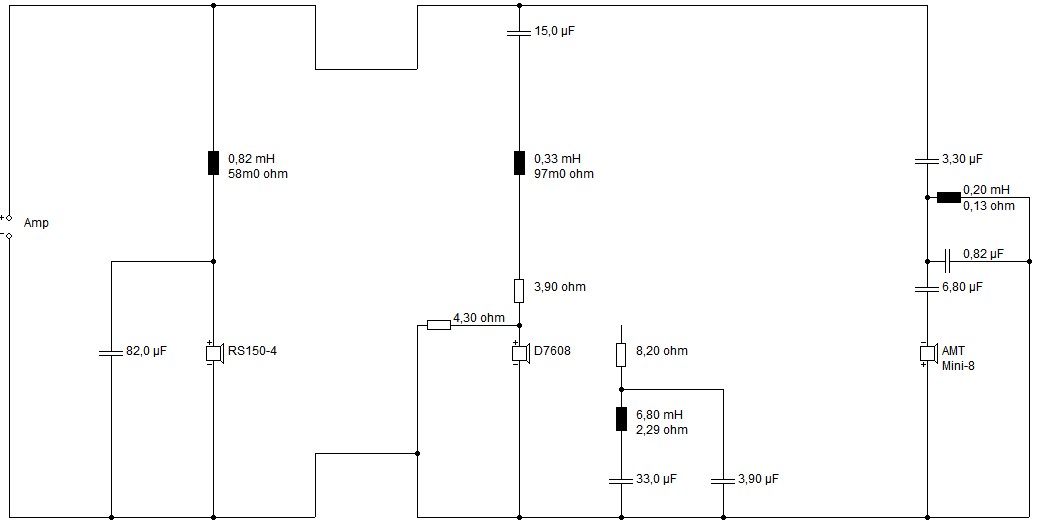

    Где-то читал, что такая симметрия для 3-х полоски это не плохо,
    и номиналы конденсаторов правильнее
    Получилась такая схема:
Название:	6AC-2 RC1 shd.jpg

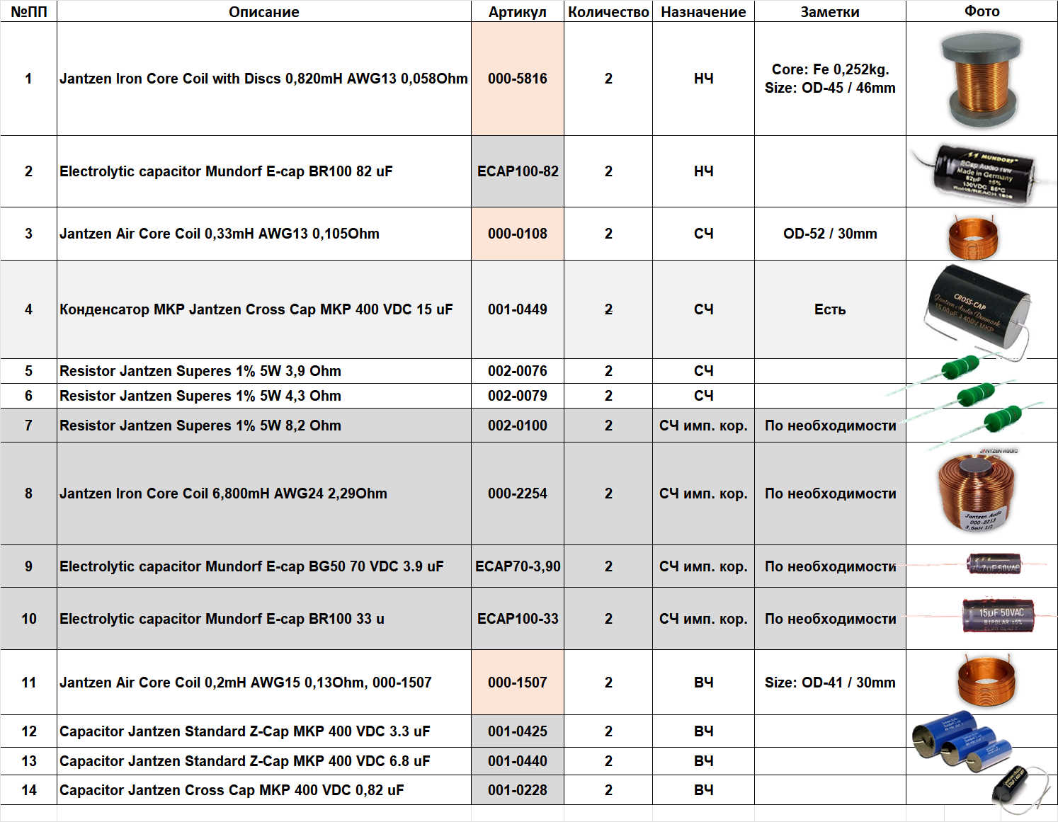

    С предварительно такими детальками
Название:	6AC-2 RC1 bom.jpg
    Критерий выбора деталек - объём.

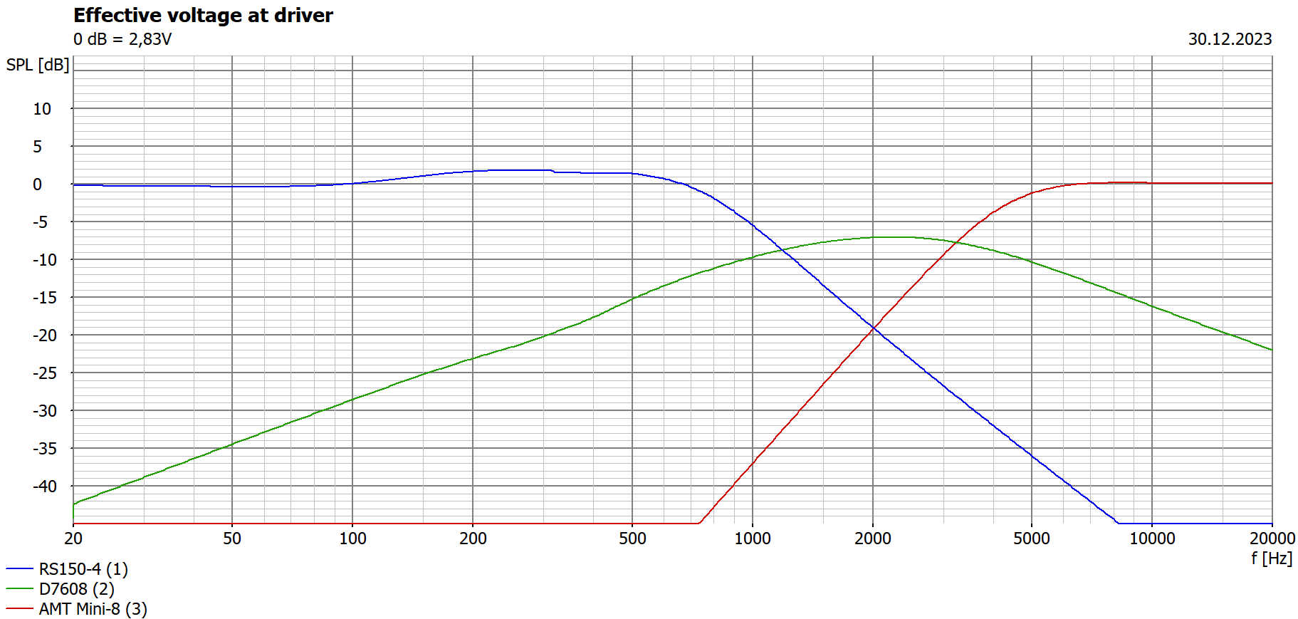

    Зная свой ресивер он откорректирует примерно так:
    - Яркие графики, с коррекцией, режим DIRECT
    - Бледненькие без коррекции - PURE DIRECT
Название:	6AC-2 RC1 eq.jpg

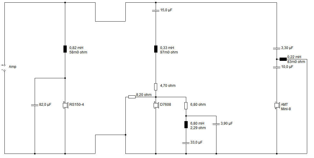

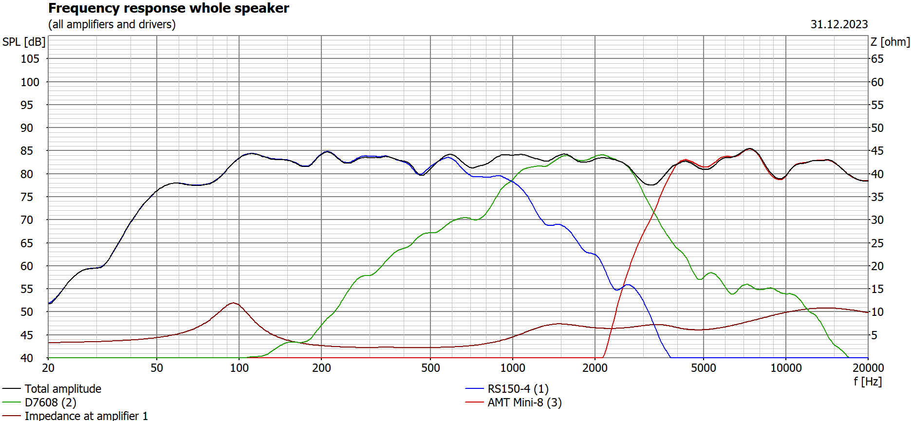

    И ещё возник вопрос к общественности.
    Бледный график с цепями компенсации импеданса СЧ
    Яркий без них.
    Хочется от этих деталек избавится, громоздко, сожрет объём.
    Будет ли это слышно?
    С другой стороны, чё я парюсь?
    Всегда можно потом прикрутить

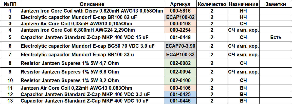

    Решено, временно кибинизирую.

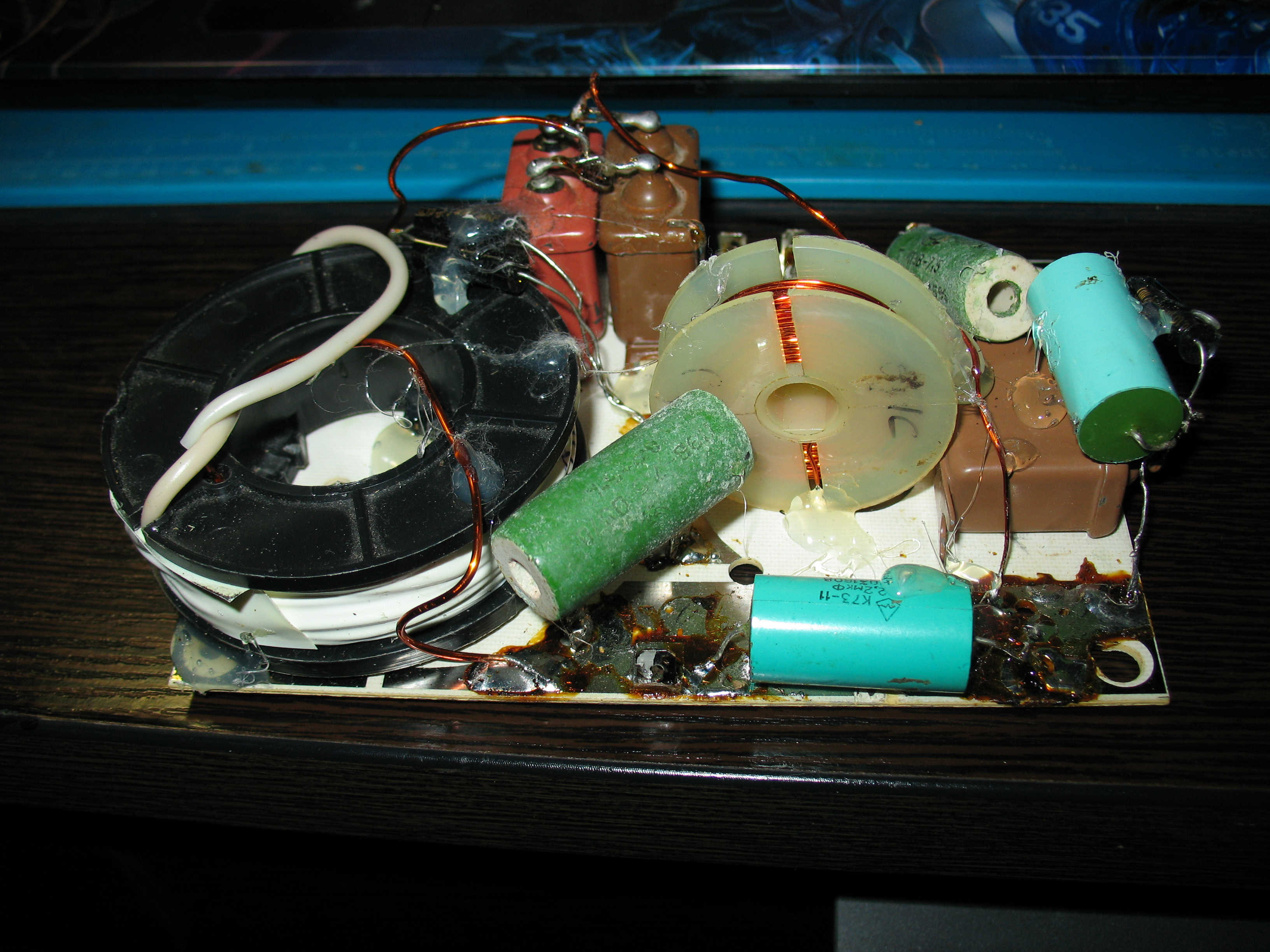

    На одну АС деталек наверное наскребу по сусекам.
    Действуем решительно по вновь утвержденному плану!

    Всё измерено и сведено под 30гр по горизонтали и 30гр по вертикали с метра, как на ролике.
    Тогда на 6К что-то немного-немного придумай. Вали раньше, но плавнее.
    Надеюсь, мое общее видение видно, а там уж не моё дело.

    Я бы подпустил плавнее
    Доведение до ума - это следующий этап.
    Процитирую инженеров Visatona:
    -"Сначала делаем ровно, потом начинаем искривлять, чтобы звучало"
    Графики слушать неблагодарное дело.
    В любом случае, спасибо!
    ---------- Сообщение добавлено 18:32 ---------- Предыдущее сообщение было 00:05 ----------
    "Я всё думала, думала..." (с) к/ф Покровские ворота
    Выдавил, всё что мог.
    С учетом того, чтобы при выключении коррекции ресивера тональный баланс не менялся.
    На S30 мне это удалось.
    И с учетом твоих рекомендаций, и учетом не поднимать искажухи на ВЧ.
    Получилась печка 82+/-3дБ, от которой будем плясать.

Название:	6AC-2 Vcr 2024.jpg

Название:	6AC-2 BOM 2024.jpg
