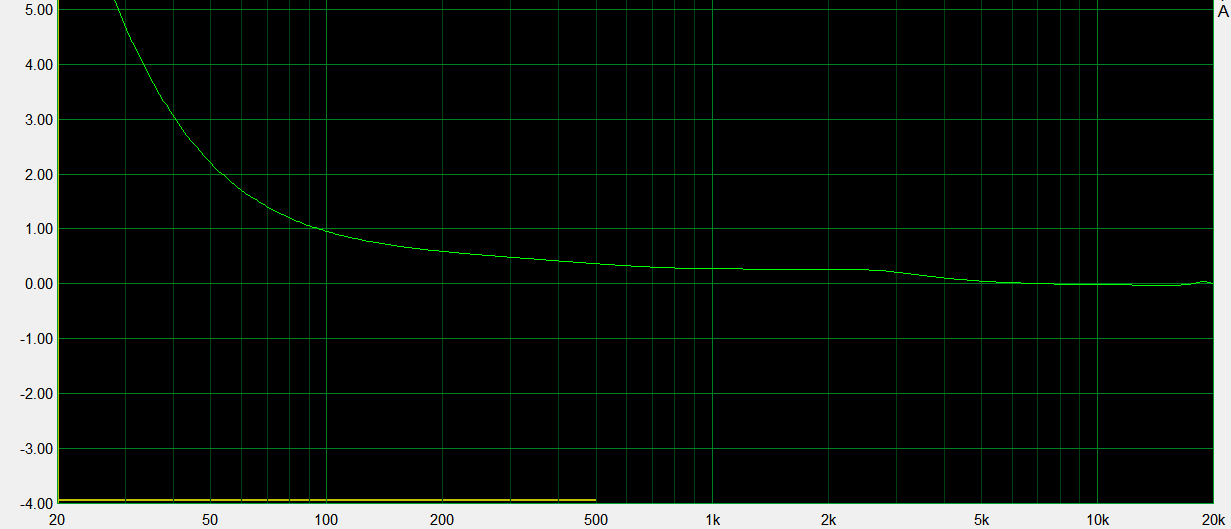

    Кстати парни, вам повезло. Мои закрома сохранили некоторые картинки.
    Вот вам критерии, оценяйте сведение. А то балаболить можно вечно.
    График ГВЗ. Обращаю внимание, в таком конструктиве деление полос задается волноводами, не выше не ниже. Стык с пищем хороший плавный и фазокогерентный. Стык мидбаса с волноводом средника, идеальный, практически времякогерентный. Практически почти широкополосник. ))) Можно только похлопать ямаховцам. )

    График ГВЗ.
    Меньше 5 мс на 30 Гц - что то сомнительно для ФИ системы, мягко говоря. И вообще судить о стыках по графику ГВЗ сложно, там на фоне ГВЗ головок ГВЗ фильтров теряется. В моей АС после замены "Баттерворта" 3 п. на LR2 на графике ГВЗ отличий не было видно. Только на отдельных ФЧХ полос, ну и на слух.
    Какие 5 мс? Какие 30 гц? Куда кто теряется? Это о чем вообще? )
    Я стыки полос показываю, с отсечкой в окне до 500 гц. Только диапазоны кроссоверов. Это график excess. Ты первый раз такой график что ли видишь? По остальному что называется - "no comments" ) Любой фазовый косяк в кроссе, на таком графике, тут же даст взбрык, или изменит характерную для фазокогерентных систем кривую.

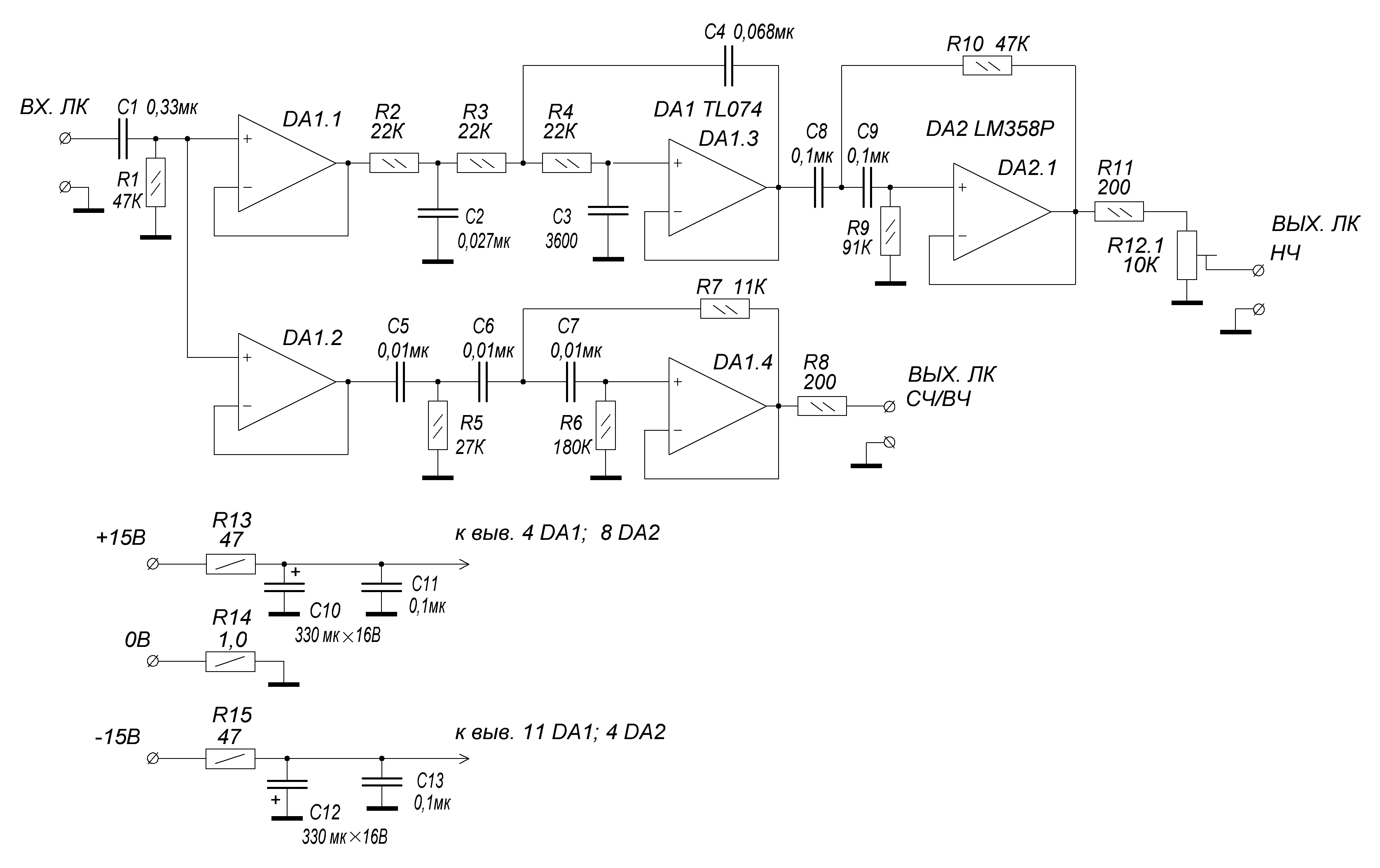

    [QUOTE=alex200155;2192252]il57
    Если Вас не затруднит, выложите пожалуйста испытанную схему с номиналами!
Название:	Фильтр 400ГЦ.GIF

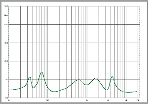

    Кстати, наглядно видно, какое разнообразнейшее семейство ачхов предоставили нам трое независимых измеряльщиков )))
ID:	263084   Нажмите на изображение для увеличения.
