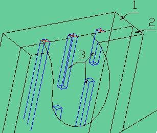

    в процессе изготовления ас "на заказ" ,и связанных с ентим экспериментов ,-как-то,- склеивание мдф,случайно в руки попался т.н. "мастерформ",-мдф с уже профрезерованными пазами(№1).возникла крамольная мысль,-заполнить оные песочком(№3)...
    заполнил,собрал,-результат,-субективно,-более четкий "нижний и средний бас" по сравнению с с"эндвичем из "монолита"(№2).
    дальше,-больше,- профрезеровав уже вручную "хаотические" пазы в одном из кусков мдф для "бутерброда" и собрав корпус отметил еще более приятную такскасать передачу "низов".
    Судя по опытам,-нелинейность плотности материала корпуса благотворно сказывается на его виброизоляции.

    serg_no-coment,
    Сережа, прикольно
    Как вариант, на одну из плит набить реечки, ну, например, буквой "ШШ", совокупить её со второй плитой...и сверху уже, получившиеся "карманы" песочком то и засыпать. Кол-во реек и собственно песка подбиарать по транспорт-пригодности конструкции

    Цитата Сообщение от Ламер со стажем
    Кол-во песка подбиарать по транспорт-пригодности
    Миша,так собстно с сего вопрос и "начинался",-как получить конструкцию,которую можно хоть изредка передвигать... опсля чего была сделана"лекго-съемная" фальш-крышка для торцов стенок и вышеозначенный речной продукт при необходимости высыпается а вот "побочным" результатом и стал вывод о "лучшести нелинейных материалов"
