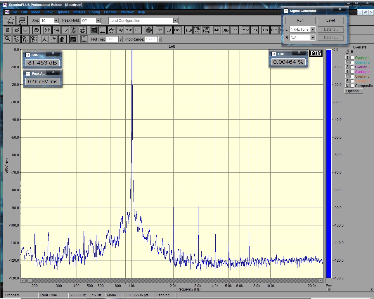

    Почистил ЗК и снял хар-ки: ТНД 1кГц 100вт на 4ома ИМД 19 -20 кГц
    И для сравнения ASR II Emiter (оригинал)

    MAXIM_A, искажения на нагрузке 4 Ом какие получились?
  11. #150
    Аватар для MAXIM_A
    13.11.2007
    МО Салтыковка
    77
    12,202
    По умолчанию Re: Клонируем усилитель ASR на MOSFET с токовой ОООС
    https://forum.vegalab.ru/attachment....9&d=1326722661

    Это ведь с двумя парами, а с тремя?
  13. #152
    Аватар для MAXIM_A
    13.11.2007
    МО Салтыковка
    77
    12,202
    Это будет доведённый вариант с "фирменной" ПП.
