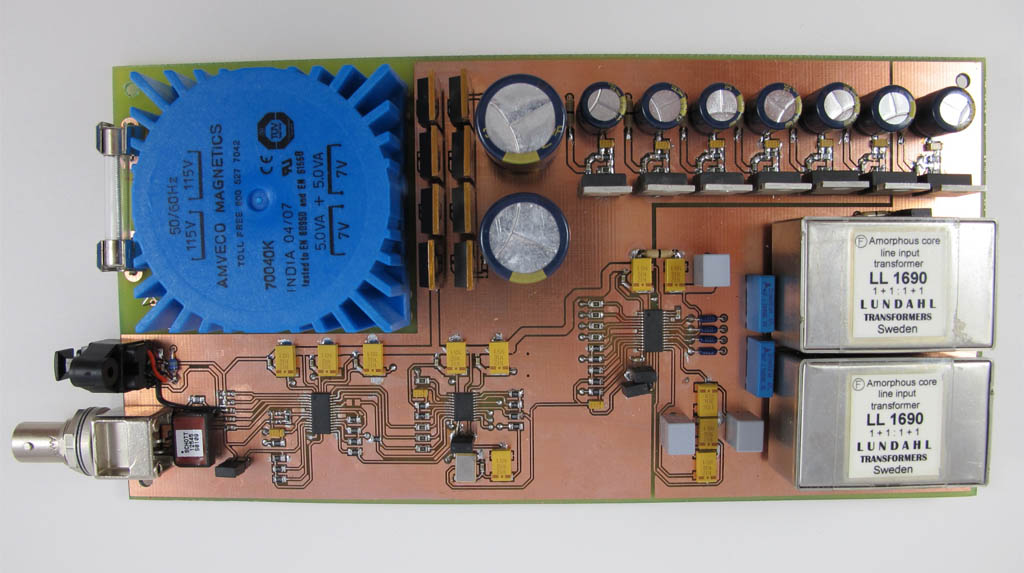

  16. #155
    07.08.2011
    из Сумеречной зоны
    1,384
    Вот тут вроде недорого и звучание на уровне.
    Final-Artwork-Prints.pdfНажмите на изображение для увеличения.
ID:	134069partsList.pdfSchematic-Prints.pdfAnother Audio Digital.doc
    Интересно, 80 баксов на один транс хватит человеку?

    Цитата Сообщение от Immortal Посмотреть сообщение
    Разве для питания малопотребляющего ЦАПа нужен какой то крутой транс?
    Там не только "питание", см. фотку в #155 - там справа два выходных трансформатора.
    (правда, это сию конструкцию не спасет )
