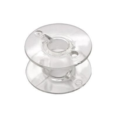

    А помех не наловят? Экранировали? На вскидку витков 50+- надо если на 5-8мм оправке мотать (на вид, судя по пп, шпулька от швейной машинки ), у меня есть чем измерить, не проблема.
    Указ Петра I от 09.12.1709:

    По умолчанию Re: Выхлоп "Пичи" для ЦАПов с токовым выходом.
    А помех не наловят?
    Если мотать на торе - не наловят.
    Экранировали?
    Нет.

    А что использовалось в качестве оправки?
    А то что с ростом частоты из-за емкости витков, катушка станет становиться конденсатором, это не влияет?
    Влияет на мегагерцах, где завал АЧХ уже больше 100dB. Там же витков немного получается. А феррит - лишняя нелинейность.
    ---------- Сообщение добавлено 18:10 ---------- Предыдущее сообщение было 18:05 ----------
    Уже точно не помню. Кажется из текстолитового стержня сделал колечки.
    Да вот, например:
    https://www.ozon.ru/product/shayba-s...F1Z0EnXu2lpnm2
    23.01.2006
    Астрахань
    5,535
    А зачем такие толстые шайбы? Длина витка увеличится.
    Честно говоря, я этим вопросом не заморачивался.
