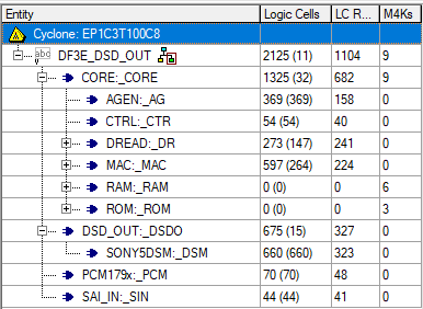

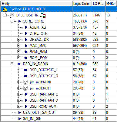

    Проект с DSD входом:
    Проект с DSD выходом:
    Оба проекта, приведенных в файле "DF3E_EXAMPLES.v" помещаются в самый мелкий первый циклон (как и предыдущие проекты). Я даже под него специально подобрал опции DSD-дециматора чтобы влез вместе с цифровым фильтром.
    Если ресурсы позволяют, то дециматор можно использовать более мощный (файл с коэффициентами и настройками есть в архиве).
    А для проекта с DSD выходом еще и куча свободных ресурсов остается.
